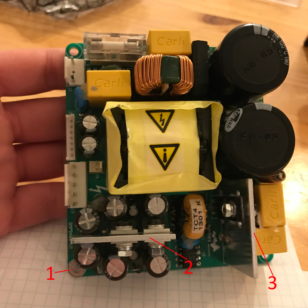

Messagepar GoodNoize » mer. 13 févr. 2019 20:48

Concernant les mesures : (CC = court circuit)
SMPS
- 0V amp et 0V auxiliaire ; CC : oui ; capa : 0
- 0V et vis de masse du PCB (1) ; CC: NON ; capa: 94,4 nF
- 0V et plaque ALU côté capa (2) ; CC: OUI ; capa: 0
- 0V et plaque ALU (3) ; CC: NON ; capa: 0,8 nF
Rien mesuré d'autre qui me semble pertinent

Messagepar thierryvalk » mer. 13 févr. 2019 22:19
Plaque à trous, oui, peut mieux faire, mais pour une première c'est pas si mal.
Le truc est de garder les fils des résistances pour faire les jonctions; c'est bien mieux que du fil de câblage.
Les mesures confirment :
100nF entre 0V et boitier pour les alims ( nF et non mF)
Pour les amplis 560nF, ce qui est beaucoup et de mémoire + photos de Dagda de petites capas; la tension de ce genre de capas devant être d'un grand minimum 100V.
Sinon, les arguments d'Alain tiennent la route bien que vu ces capas l'on n'est plus vraiment en flottant.
Noté !
