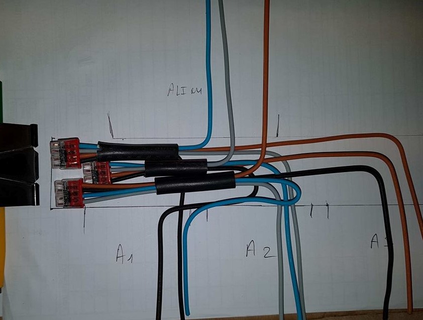

Bien, j'ai fait un câblage à blanc... c'est un sacré sac de noeuds.
Je planche sur une solution pour faire des pontages autrement qu'avec mes wago. Bien que ce soit hyper pratique en 4 pôle, démontable, possibilité de les fixer en fond de boitier avec de l'adhésif... je sais plus trop comment y empoigner.
Sans parler du 230V, du 5V et des triggers.
J'ai (6 groupes de 4 fils qui sort d'une alim jusqu'aux amplis) x2
Soit 12 bornes 4 pôles, 48 fils...
J'ai peur
J'ai peur de faire un boitier trop petit.
Je me pose la question de router un PCB de derrivation avec des borniers à vis dessus... ça aurait vraiment de la gueule !
Est-ce que ça vaut le coup selon vous ?
Sachant que je suis assez volontaire mais que je n'ai jamais fait ça... compliqué.
J'ai peur
J'ai un pote électricien soucieux du détail qui passe voir le câblage à effectuer (et accessoirement vider ma cave), je verrai ce qu'il me dit
PS: je suis curieux de savoir comment sont faites les dérivations sur les projets HCFR type , Up, UGS etc..

Voila ce que j'avais en tête :
fait à l'arrache pour visualiser le volume occupé. Selon un pote electrochoc, ça passe easy.
En rigide pour bien plaquer tout ça et faire des belles lignes.
