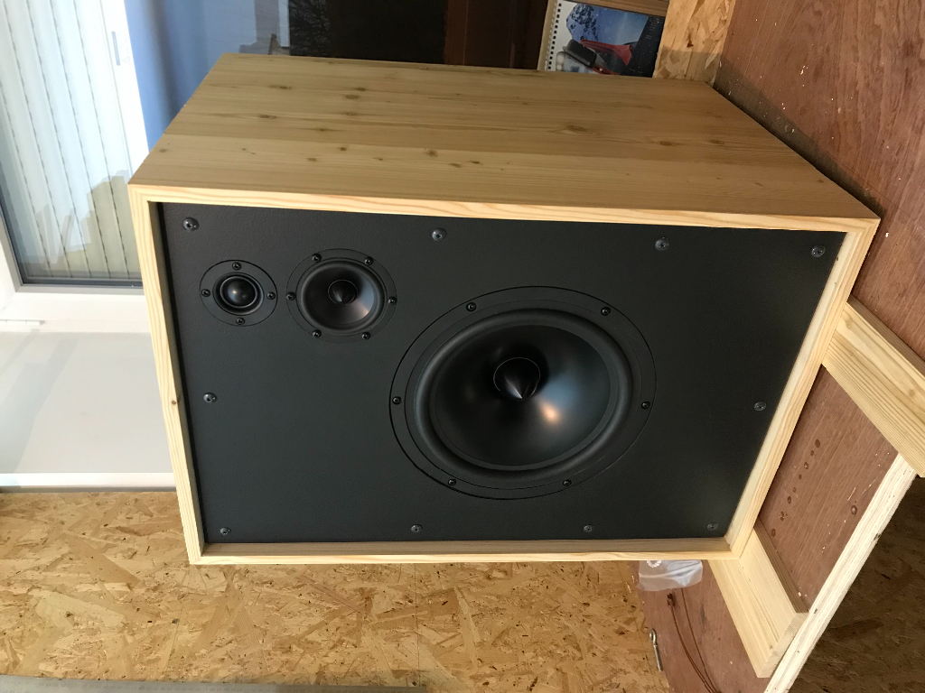

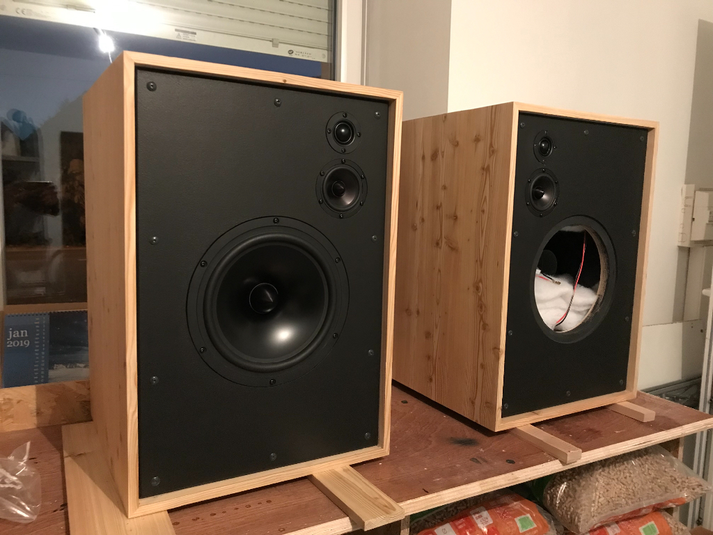

Pour ma part hier et aujourd’hui c’était peinture. Je déteste ça.. mais faut le faire.
Assez satisfait du résultat, mais il ne faut pas trop de lumière :cote:
Je vais pouvoir peaufiner l’amortissement et l’évent. Manquera plus que l’ampli.
Messages : 3806
Messagepar thierryvalk » dim. 24 févr. 2019 22:09
Superbe.
J'aime bien la recherche du détail avec les vis qui vont bien; elles sont présentes mais font partie intégrantes de l'ensemble.
Faudra changer la page du calendrier, on est déjà en février et presque en mars. :mrgreen:
J'ai aussi fait de la peinture aujourd'hui à la place de jouer avec mes bielles, mais le résultat est moins bien. Mais la peinture moteur n'est pas des plus facile.

Ce son des vis laquées ral 7016 pour tenir les panneaux de bardage en façade, style Fundermax
J'aime beaucoup c'est propre

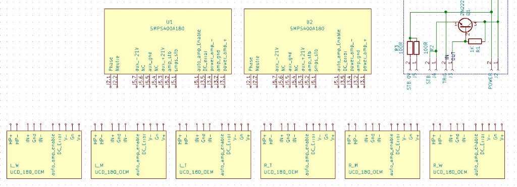

Bien, j'ai fait un câblage à blanc... c'est un sacré sac de noeuds.
Je planche sur une solution pour faire des pontages autrement qu'avec mes wago. Bien que ce soit hyper pratique en 4 pôle, démontable, possibilité de les fixer en fond de boitier avec de l'adhésif... je sais plus trop comment y empoigner.
Sans parler du 230V, du 5V et des triggers.
J'ai (6 groupes de 4 fils qui sort d'une alim jusqu'aux amplis) x2
Soit 12 bornes 4 pôles, 48 fils...
J'ai peur 8|
J'ai peur de faire un boitier trop petit.
Je me pose la question de router un PCB de derrivation avec des borniers à vis dessus... ça aurait vraiment de la gueule !
Est-ce que ça vaut le coup selon vous ?
Sachant que je suis assez volontaire mais que je n'ai jamais fait ça... compliqué.
J'ai un pote électricien soucieux du détail qui passe voir le câblage à effectuer (et accessoirement vider ma cave), je verrai ce qu'il me dit
PS: je suis curieux de savoir comment sont faites les dérivations sur les projets HCFR type , Up, UGS etc..

Messagepar GoodNoize » mar. 26 févr. 2019 13:38
Et bien déjà je ne sais pas si c'est réalisable en fonction des contraintes électrique etc...
"Courant" maxi admissible par une poste de PCB ? je pense au V+, GND et V- alim/ampli.
Délais ?
Tarif ?
EMI ?
Mes ferrites commandées pour rien
Voila ce que j'avais en tête :
fait à l'arrache pour visualiser le volume occupé. Selon un pote electrochoc, ça passe easy.
En rigide pour bien plaquer tout ça et faire des belles lignes.
Pour la faisabilité et le "ça vaut le coup ?" ou pas du PCB :
Un PCB tout en longueur entre les alim et les ampli.
Avec des borniers à vis en face de chaque ampli et chaque alim.
Les dimensions réelles prévues :
En gros 400x40 mm
T'en penses quoi Androus ?
Messagepar androuski » mar. 26 févr. 2019 14:25
Deux pcb du coup, 1 pcb pour 1alim/3modules ? Les deux fonctionnalités que tu veux implanter son dc error et amp enable ?
Messagepar GoodNoize » mar. 26 févr. 2019 14:27
Oui ou deux PCB.
Yes c'est ça, sur le(s) PCB :
    V+
    V-
    Gnd
    DC Error
    Amp Enable
EDIT: Oui une alim pour 3 modules
