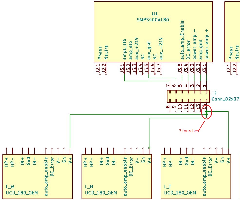

Messagepar GoodNoize » mer. 27 févr. 2019 11:04
SUPER !
Je peux partir sur 2 barrettes de 9 par alimentions, soit 18 pôle sur une rangée pontés par 3.
et câbler comme ceci :

Messagepar thierryvalk » mer. 27 févr. 2019 11:11
Avec ce genre de connectique tu as plusieurs solutions.
Entamer ou sertir un embout sur le câble, là tu peux mettre 2 fils par fis (un fil à gauche de la vis l'autre à droite.
Sinon, sertir une Faston fourche ou œillet sur ton câble et là mettre jusqu'a 3 fils par vis.
Messages : 908
Messagepar GoodNoize » mer. 27 févr. 2019 11:16
thierryvalk a écrit :Sinon, sertir une Faston fourche ou œillet sur ton câble et là mettre jusqu'a 3 fils par vis.
T'es un génie Image !!
Messages : 908
Messagepar GoodNoize » mer. 27 févr. 2019 12:00
1 bornier de 6P par alim, des cosses fourches et c’est plié.
Je valide :amen:

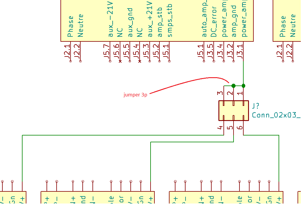

Messagepar GoodNoize » jeu. 28 févr. 2019 10:29
J'ai re-repris le schéma
Et la je suis arrivé à un truc super clair dans ma tête, qui me rend beaucoup plus serein pour le câblage :) :)
On à donc un bornier 2x07P
Qui sera certainement un 2x06 en réalité car 2x07 ou 2x08 pas en stock... et RS à mauvaise habitude de repousser tout les jours les délais de réceptions stock.
Bornier https://www.rs-particuliers.com/WebCata ... 22009.aspx
Cosse fourche M4 largeur 7.4 mm : https://www.rs-particuliers.com/WebCata ... 2571.aspx#

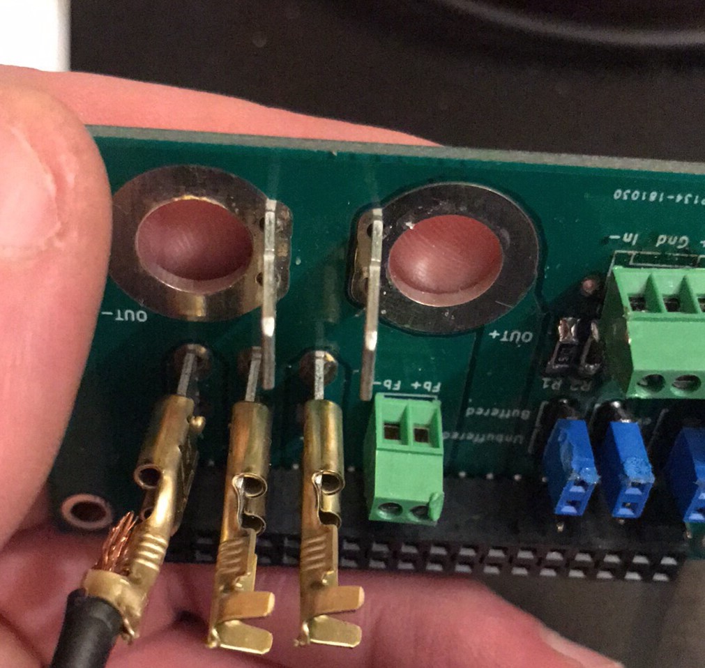

Je vais aussi reprendre des faston isolés, parce que la j'ai pris un truc vraiment pas top.
Trop long, si le fils par sur le côté il y à gros risque de contact. Suffit de pas beaucoup forcé pour que les 3 cosses se touchent.
Et puis les pattes de sertissage c'est bof
ça devrait être beaucoup mieux avec ça : https://www.rs-particuliers.com/WebCata ... 39839.aspx
