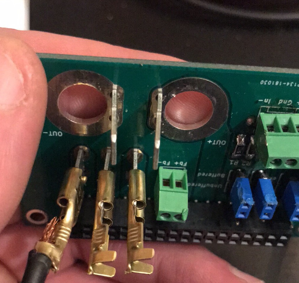

Je vais aussi reprendre des faston isolés, parce que la j'ai pris un truc vraiment pas top.
Trop long, si le fils par sur le côté il y à gros risque de contact. Suffit de pas beaucoup forcé pour que les 3 cosses se touchent.
Et puis les pattes de sertissage c'est bof
ça devrait être beaucoup mieux avec ça : https://www.rs-particuliers.com/WebCata ... 39839.aspx
