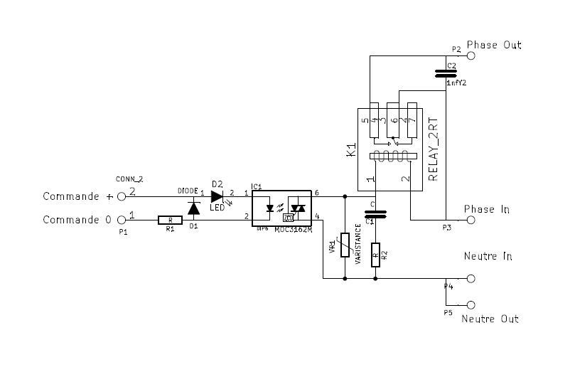

Pour mémoire le schéma et les pistes de la carte trig.
Les pistes de la phase font 9,5mm de large.
Neutre in-->out 6mm
En 35µm malheureusement.
Et le relais de mémoire c'est 16A.
Il y aura un soft start pour calmer le jeu au démarrage, d'ailleurs si vous avez un schéma simple sous le coude ce serait top.Idéalement je devrais rerouter aussi la carte trig sur la même carte mais j'ai la flegme, si la première est suffisante pour encaisser j'aime autant l'utiliser.
Bien noté les recommandations sur la capa X en //.
Merci Thierry
Neutre in-->out 6mm
Merci Thierry

Ton soft start est simple, mais :
Le relai ne va pas s'enclencher de manière franche vu que l'on est sur la charge d'une capa, pas trop grave.
Une alim via capa c'est moyen, cela dit ton DC Blocker avec 2 électros c'est encore moins terrible.
Si j'ai bien compris tu va utiliser un trigger pour la mise sous tension.
Tu pourrais pour faire la tempo doubler ce montage, le second opto serait alimenté par la LED qui disparrait, suffit de mettre une capa en // sur cette LED pour réaliser la tempo.
Attention qu'il faut des optos sensibles !
viewtopic.php?p=6535#p6535

thierryvalk a écrit :Une alim via capa c'est moyen, cela dit ton DC Blocker avec 2 électros c'est encore moins terrible.![]()
Je sais c'est une question bête, mais : pourquoi ?
OK, donc en gros monter deux opto en série, avec un capa qui fait tampon/tempo. Et comme sur la carte trig c'est le secteur qui commande la bobine sur relais utilisé sur le soft start ? Donc en gros il me faut juste un autre opto, une capa un relais et les R tampon ? Un softstart à 6 composants
Par contre quand tu dis capa en // tu veux pas dire en // de la led mais en // du signal trig de commande, donc avec une patte vers le 0V ?

androuski a écrit :thierryvalk a écrit :Une alim via capa c'est moyen, cela dit ton DC Blocker avec 2 électros c'est encore moins terrible.![]()
Une capa, même film n'a pas une durée de vie éternelle et dépend de son utilisation.
Le secteur, c'est un beau sinus continu de 230V 50Hz.
Il y a des coupures, des pointes de tension énormes ....
Et une capa électro c'est pas fait pour recevoir une tension inverse. Ok les tensions sont faibles, quoique je présume que le schéma initial avait un seul pont, ton schéma 2 et tu devais surement te demander si tu n'en mettrais pas 3 ou 4.
Petit schéma des optos sur Trigger :
Ok, pigé pour la capa
Du coup le mieux c'est de tout relocaliser sur un nouveau pcb.
Pour les capas en série sur le 230V, c'est mieux :
- avec des capa électrolytiques NP ?
- avec un autre montage DC blocker qui ne comporte pas de capa ?
Là ce sont deux sources sérieuses, ça ne semble pas leur faire peur : http://sjostromaudio.com/pages/index.ph ... ty?start=2
http://www.lcaudio.com/index.php?page=316
Et oui je pensais mettre trois ponts de diode
