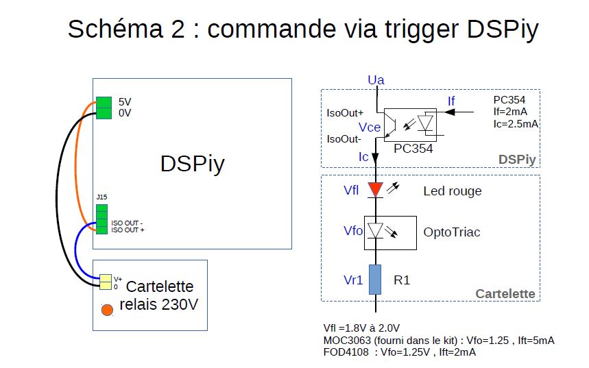

androuski a écrit :En fait il n'existe pas de relais dont la bobine soit assez sensible pour être commandée par la sortie iso du DSPiy, qui limite le courant à 2,5mA si j'ai bien pigé.
Est-il possible d'utiliser un opto comme celui utilisé par Alain :
https://www.mouser.fr/ProductDetail/ON- ... LjKgmer5Q=
en switch ?
Le DSPIY ne possède pas de sortie trigger avec une tension fixe, à la différence sorties triggers sur ampli hc Denon par exemple qui sortent +12V une fois activé, mais une sortie collecteur ouvert. Ca demande une petite réflexion en fonction de son besoin.
Messagepar androuski » sam. 16 mars 2019 12:04
On se sert de la sortie iso pour commuter le 5V de l'alim, donc on a 5V et eniron 2,5mA, assez pour commande un opto. Donc qu'est-ce qui empêche d'utiliser un optocoupleur en guide de switch ?

Messagepar androuski » sam. 16 mars 2019 20:41
Argh,
je me suis pas fait comprendre : il ne s'agit pas d'utiliser le TLP126 pour commuter directement le switch du softstart, mais pour commuter un autre opto comme ici :
pas le moc utilisé ici mais un opto plus sensible, pour pouvoir fonctionner avec les 2,5mA du TLP126. Du coup ma question c'est qu'est qui devrait entourer cet opto "de puissance"

Messagepar sdf » dim. 17 mars 2019 08:04
androuski a écrit :Argh,
Voila un exemple, pas avec un opto mais un relais, J15/1 et 2, sont en référence au sortie de l'opto du DSPIY sur le bornier J15. La tension, +5V sur le schéma, est à choisir en fonction du relais utilisé.
Il est possible d'utiliser autre chose qu'un relais mais ça demande de connaitre le schéma d'entrée.

Messagepar androuski » dim. 17 mars 2019 09:12
thierryvalk a écrit :On discute, on discute, ok, je raconte des bêtises, mais tout de même, le but des discutions est d'y voir plus clair...
Maintenant, 6 transfos de 160VA, je n'ai toujours pas compris ce que cela devait alimenter.
Alors c'est vrai que ça part un peu dans tous les sens :hehe:
J'ai 6 modules Ucd180OEM, que je compte alimenter chacun indépendamment avec 1 transfo de 160VA. Tous les transfo vont donc démarrer en même temps, et il y a 13200µf par module.
Pour le softstart j'hésitais entre deux solutions :
- la solution Hypex :
https://www.hypex.nl/img/upload//doc/sm ... t_02xx.pdf
- la solution Sjöström audio :
http://sjostromaudio.com/pages/index.ph ... ansformers
Les deux offrent la possibilité de commander le module par un switch, mais on ne connaît pas le schéma du module Hypex. Le module Sjostrom oui, du coup on va resserrer sur lui.
http://sjostromaudio.com/hifi_pics/hifi ... 1color.png
On voit que le switch commute la phase du 240VAC.
Ma question était donc : un opto comme celui monté sur la carte trig postée plus haut (MOC3063 Vfo=1.25 , Ift=5mA ou FOD4108 : Vfo=1.25V , Ift=2mA, merci Alain) peut il être utilisé comme switch sur la commande. Je pourrais utiliser ma carte trig, mais si on peut enlever un relais et ne garder que l'opto c'est aussi bien...
sdf est-ce que ton montage peut fonctionner sachant que la sortie opto du DSPiy est limitée à 2,5mA ? Je n'ai pas trouvé de relais avec une bobine aussi sensible.
sdf
Messages : 115
Localisation : Toulouse
Messagepar sdf » dim. 17 mars 2019 09:23
Je ne vois pas trop les 2.5mA dont tu parles mais le courant d'alimentation du relais vient du +5V et dans l'opto, c'est moins d'1mA qui circulerons.
Messagepar androuski » dim. 17 mars 2019 09:53
OK je pige ; c'est parce que dans le schéma que j'ai en tête le 5v transite par l'opto du DSPiy, comme ici :
D'où les 2,5mA.
Bon ben j'y suis du coup, les deux fonctionnent.
Qu'est-ce qui est préférable à votre avis ?
