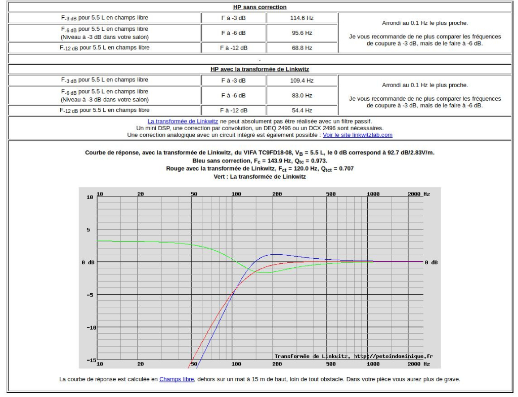

D'ailleurs en parlant de ça et du coeff Q lié je suis retourné simuler mes mini enceintes chez M. Petoin, et je vais peut-être mettre une transformée dessus pour lisser cette bosse,
Je pense que tu mélange quelques notions.
Le filtre en sortie d'ampli ne fait pas de bosse à 100Hz, dans certains cas vers 20kHz ou ici un peu moins vu que l'ampli est prévu pour une voie Sub.
M.Petoin a une belle base de données sur les HP, mais c'est malheureusement très mal exploité et un peu trop à la mode feuille de calcul.
Si je comprend bien ton HP serait la courbe rouge. Et en cas de filtre l'on parle bien de fréquence de coupure à -3dB et non -6dB (il est courant de parler de -3 et -10dB mais là c'est pour une bande passante). Comme quoi tu n'es pas le seul à faire des mélanges. :hehe:
La transformée n'a pas pour but de lisser une bosse et encore moins d'en créer comme montré sur la courbe bleue.
Son but est faire descendre le HP plus en fréquence par combinaison du filtre passe-haut naturel du HP avec un autre filtre réalisé par DPS ou AOP.
Mais point de magie, la puissance de l'ampli devra suivre et la mécanique du HP aussi.

thierryvalk a écrit :Je pense que tu mélange quelques notions. Le filtre en sortie d'ampli ne fait pas de bosse à 100Hz
Ce serait étonnant ça :ghee: C'est le coeff Qtc de presque 1 qui me "crée" la bosse, en fait ça ne dépend que du volume de la caisse (et amortissement/résonances internes pour une petite partie) ?
thierryvalk a écrit :Si je comprend bien ton HP serait la courbe rouge.
Nan là j'ai la bleue vu que j'ai sous-litré à fond, il m'aurait fallu une 30aine de litres or j'en ai que 5,5... D'où la transformée, mais tu me mets le doute... J'ai les W pour le faire dans tous les cas :frime:
