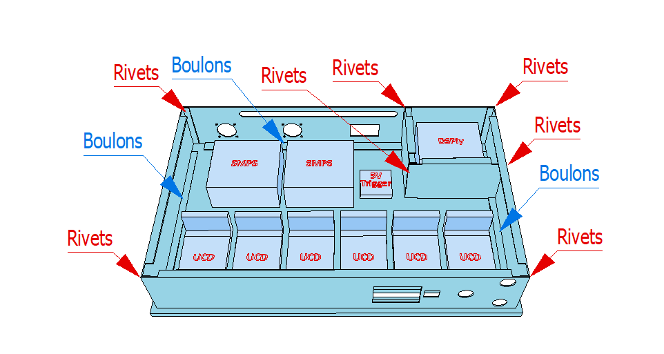

Il faut percer la tôle côté écrou un peu plus gros. Ø3.5 selon le dessin
Messagepar thierryvalk » lun. 20 mai 2019 08:03
C'est tout à fait ça.
Oui, la tête déborde légèrement d'où la rondelle surtout nécessaire lorsque veux fixer une entretoise filetée.
Vu que va percer à la main, un trou de 4 ne serra pas un luxe.

voilà en dessin mon procédé que j'ai réalisé avec vis a tôle auto taraudeuse et aussi avec rivets. J'ai préféré la version rivets car ça prend moins de place et comme je n'ai jamais a démonter...

Mais vu que j'ai du mal à avancer sur le projet en ce moment, je me tâte à tout riveter le cadres + cloisons. J'ai des rivets cuivres pour moins de colorations dans le médium aigu ::d
Puis boulonner l'ensemble dans la tôle de fond.
