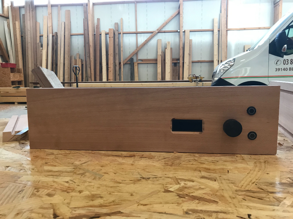

En attendant voici la façade de l’ampli avec l’integration Des bouton/écran
Je vais raboter un peu le dessus pour diminuer la hauteur. Pas fan des proportions pour le moment
Messagepar GoodNoize » dim. 11 août 2019 19:10
Ça commence à ressembler à quelque chose :)
