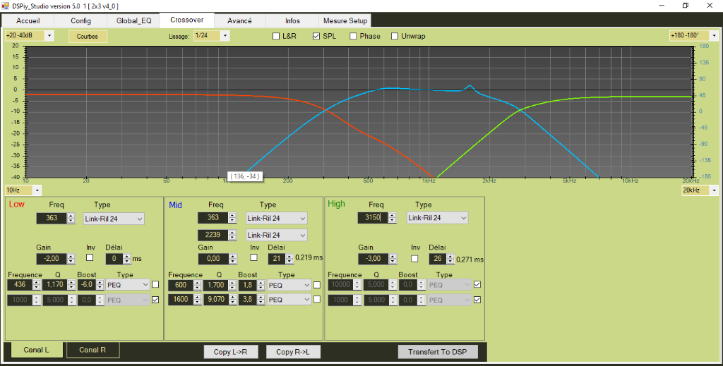

Au final j'ai tout filtré en LR24 à 400 Hz et 3kHz.
Pour les gains, seul le tweeter est atténué en hard. R3= 3,9K , R4 = 5,6K soit environs -4,7dB
J'ai pas eu le temps de refaire des mesures pour caler les delais au point d'écoute. Et surement baisser un peu le grave parce que ça ronronne dur dur mais je pense qu'a la longue ça sera usant.

tes HPs avaient des sensibilités assez différentes mais au final c'est bien équilibré dans DStudio. Bien anticipé d'avoir atténué le tweeter en hard.
