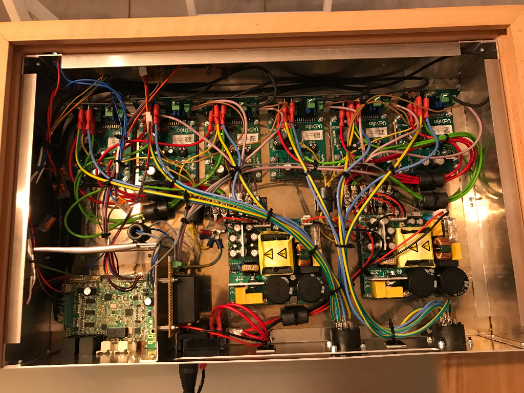

Pas trop fan du câblage à l'américaine et une de couleurs de fils pour HP.
Mais c'est du DIY, si ca fonctionne c'est très bien.

Pas assez de culture électronique pour comprendre la comparaison aux Américain :cote:
En vrai c'est plus ordonné que sur la photo ;)
Il y a juste les câbles boutons, Ir, LED que j'aimerai passer plus propre dans une goulotte sur la gauche.
Pour les câble HPs je penses refaire le câblage pour qu'ils passent au plus loin des alimentations.
Après s'il y a pas pas de bruit...

A l'américaine, c'est pas une question d'électronique, mais d'électricité.
Ils vont au plus court façon toile d'araignée; chez nous c'est (ou du moins c'était) plus ordonné.

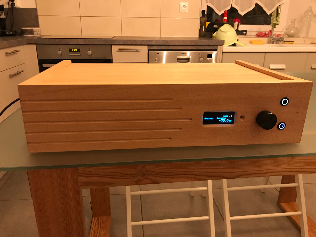

c'est un meuble a part entière cet ampli. Il manque un objet au premier plan de la photo pour donner une idée de sa taille. Un stylo ou un verre de vin, si tu veux faire l'androus ::d . Quand on connait la taille de l'écran, ça donne une idée.

Yessss je suis vraiment content. Pour l'aspect c'est absolument ce que j'avais en tête donc ravis (et 100% Waf approved, ça compte)
Plus haut une photo avec des objets familier.

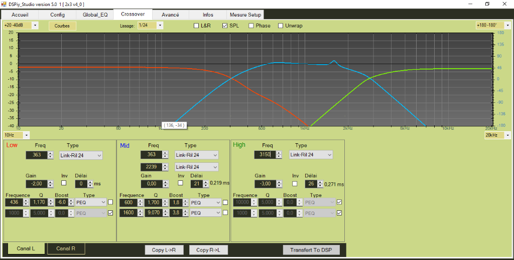

Au final j'ai tout filtré en LR24 à 400 Hz et 3kHz.
Pour les gains, seul le tweeter est atténué en hard. R3= 3,9K , R4 = 5,6K soit environs -4,7dB
J'ai pas eu le temps de refaire des mesures pour caler les delais au point d'écoute. Et surement baisser un peu le grave parce que ça ronronne dur dur mais je pense qu'a la longue ça sera usant.

tes HPs avaient des sensibilités assez différentes mais au final c'est bien équilibré dans DStudio. Bien anticipé d'avoir atténué le tweeter en hard.
