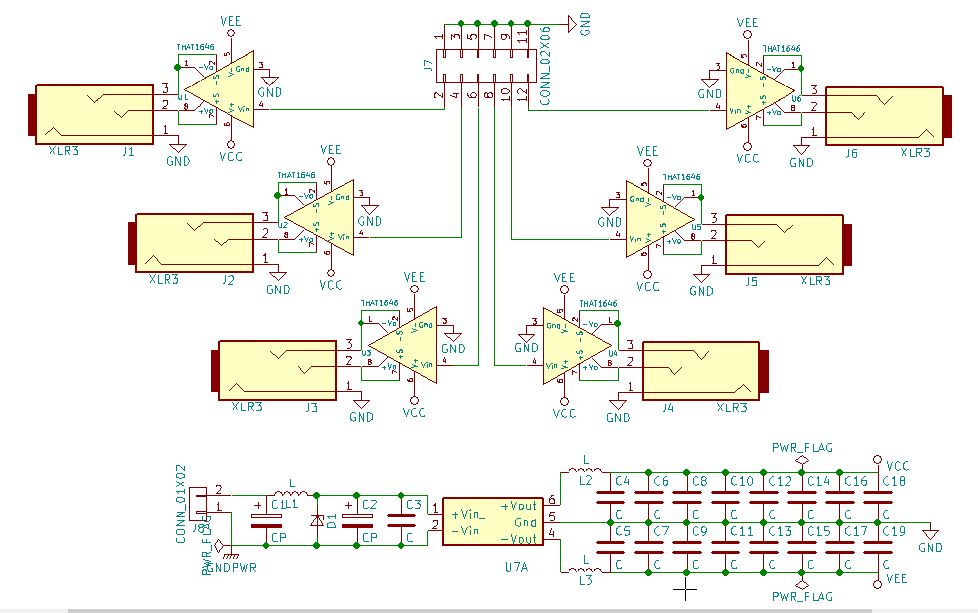

Voici les schémas. Ajd je vais tester en attaquant l'Ucd en asymétrique avec le DSPiy sans la carte sym.

Donc un bon schéma, au passage ton schéma mentionne 2 capas électro et ton PCB en a 4
Un schéma de câblage et quelques photos explicatives….

Mais comme déjà signalé, tes schémas ne semblent pas en concordance avec tes PCB.
Pas simple de te conseiller dans ces conditions.
Le schéma est bon, j'ai juste dupliqué les capas à l'étape routage, sans revenir à l'étape schéma, comme c'est à usage strictement perso je n'en voyais pas l'utilité.
