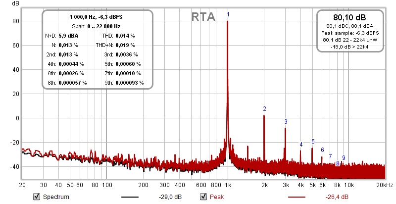

Une mesure de la branche + d'une sortie de ma carte sym, avec 1Vrms en sortie du DSPiy, et branche - mise à la masse. C'est mieux. La disto est toujours là.
Maintenant la même sortie du DSPiy mais sans transiter par la carte sym

la carte sym apporte un peu de disto. pas de quoi se morfondre.
Mais quand meme : pourquoi quand le DSPiy sort 1kHz, la carte sym sort 900Hz ?
