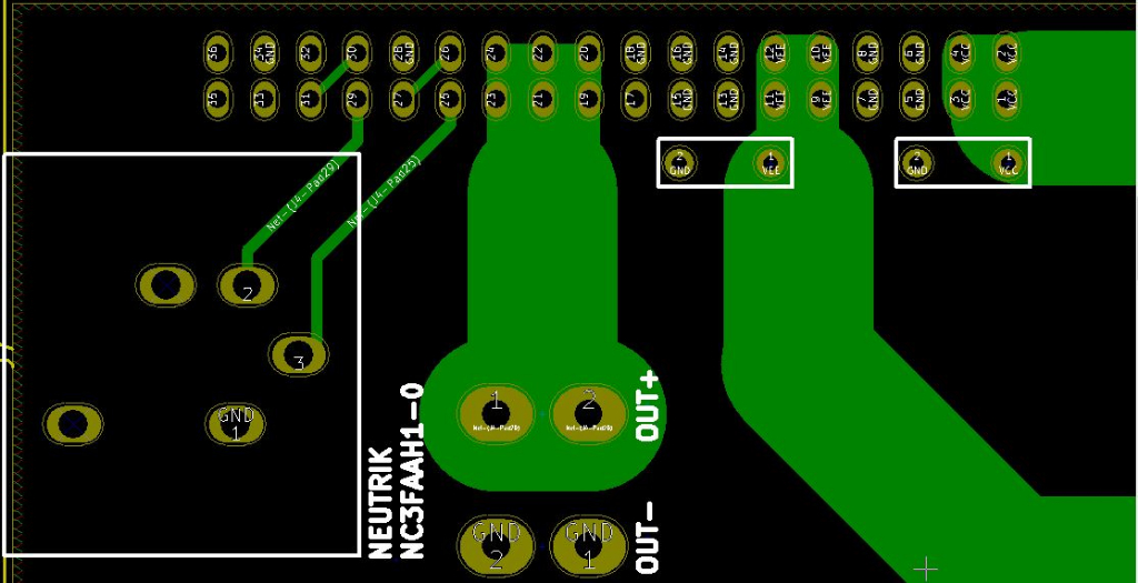

Messagepar androuski » mar. 27 août 2019 21:25
Pour aider : zoom sur le pinout du module Ucd180OEM et l'empreinte de ma carte.
Je ne me suis pas planté en le lisant pour les cartelettes qu'utilise GoodNoize, ce serait ballot de m'être planté derrière :(
Seule bizarrerie : la pin qui correspond au feedback + est noyée dans la piste speaker OUT + ce qui théoriquement ne devrait pas poser de pb, sauf que la pin du feedback - est dans le vide. Comme je n'ai pas besoin de ce feedback (looooong câbles seulement) j'avais prévu d'enlever la patte correspondante, mais j'ai oublié après. Du coup, dans le doute j'ai mis un coup de pince coupante dessus par la suite. Aucune différence bien sûr.
