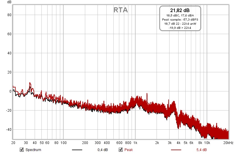

Bon j'ai monté un atténuateur pour mesurer la sortie de l'ampli.
J'ai 50k et 1k en parallèle sur on diviseur de tension.
J'ai fait une mesure sur un sinus à 200Hz (la seule chose que mes oreilles pouvaient supporter) avec environ 3V en sortie d'ampli
puis une autre avec environ 6V
Au pire des harmoniques à -80dB et un bruit de fond entre -90 et -100dB.
Là il y a un truc qui m'échappe, parce que je peux vous dire qu'avec 3V j'entends bien le souffle. Je pige pas ce que signifient ces mesures. Du coup j'ai enregistré le bruit en vidéo sur mon téléphone, DSPiy en standby puis en ON. Je vous envoie ça sur votre boite mail.

le niveau de bruit affiché ne serait pas le plancher de la carte son ?
Pour vérifier en baissant le niveau du générateur de REW, le bruit descend ou pas ?
Le diviseur 1/50 est prévu pour des fortes tensions de sortie. Si tu sors seulement 3V sur le HP (ce qui fait déjà du bruit sur un HP, on est d'accord) le diviseur est surévalué. Pour ça, un diviseur 1/10 suffirait largement et tu entrerai a un niveau plus sérieux sur la carte son pour qu'elle mesure en dehors de son plancher de bruit.
Je ne sais pas... mais même si c'était le plancher, ça aurait plutôt tendance à exagérer le niveau de fond plutôt qu'à le sous évaluer non ?

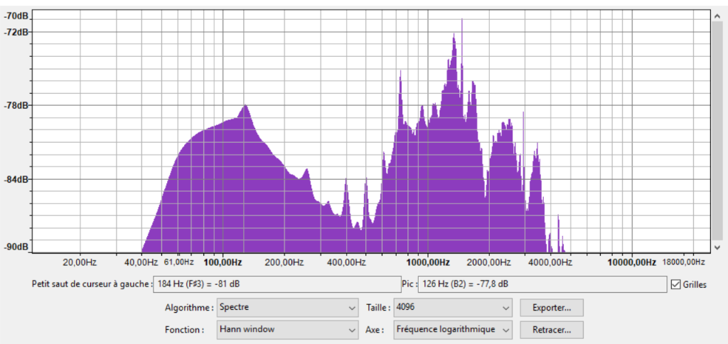

En prenant un extrait dans Audacity, on constate une différence non négligeable entre la piste L et R.
(c'est un peu idiot d'utiliser un smartphone alors que l'on a une carte son de branchée ....)
Voici le spectre des 2 voies, sais pas trop si utile.

Pour la lecture du RTA : il faut faire des conversions d'échelle.
Dommage que REW ne permette pas de corriger l'échelle sur le RTA, ce serait plus simple.
On ne sait toujours pas a coup sûr la sensibilité d'entrée analogique de ta carte son*. Disons par hypothèse raisonnable que c'est 1V.
1Vrms correspond au 0dB absolu de la carte. 0dBFS.
Là tu as 3V mesuré sur le HP. 3V c'est +9.5dB p/r a 1V.
Le diviseur 1/(50+1) = 1/51 c'est -34dB.
ce qui entre dans la carte son est à 9.5 - 34 = -24.5dB
Ce pic sur le RTA est affiché a 55dB
Il faut donc tout lire sur ce RTA avec une correction de -79.5dB.
pic : 55-79.5 = -24.5dB
Bruit : -25 -79.5 = -104.5 dB = dans le seuil absolu de bruit de cette carte. Seuil qui n'est pas annoncé par le fabricant mais comme le dynamic range de l'adc n'est que 102dB je ne vois pas la carte avoir un niveau de bruit < -100dB.

c'est la prise de son, je ne regarderai pas trop différence L et R.thierryvalk a écrit :En prenant un extrait dans Audacity, on constate une différence non négligeable entre la piste L et R.
On voit quand même un gros truc a 100Hz, typique de l'influence d'un secteur redressé.
Le pic vers 1-2k est moins facile a interpréter.
Une analyse de spectre du bruit sur place serait fort utile, cad une mesure au micro en RTA dans la pièce.
en regardant de plus pres les dernières mesures du RTA avec signal 200Hz on voit bien une petite bosse dans le seuil de bruit vers 1,5k. Plutot un mont du jura qu'un pic des pyrénnées. On le voyait moins bien sur les mesures avec signal 1K.
Ce sera intéressant de voir le spectre du bruit. Et aussi une mesure plus probante avec signal de 400Hz, ie assez loin du 100Hz et du 1,5K.

Sinon, des mesures acoustiques en RTA de l'Ucd attaqué en symétrique.
Ampli + DSPiy hors tension, mic à 10cm du HP.
Ampli + DSPiy en stand by
Ampli + DSPiy ON à 0dB
Ampli + Sinus 500Hz à -30dBFS au géné DSPiy à 0dB (pour mémoire 1Vrms en sortie c'est -3,55dBFS au génépy)
Je ne comprends pas pourquoi le souffle n'apparaît pas à un niveau plus élevé par rapport à la fondamentale alors qu'à l'oreille il est loin d'être masqué.
