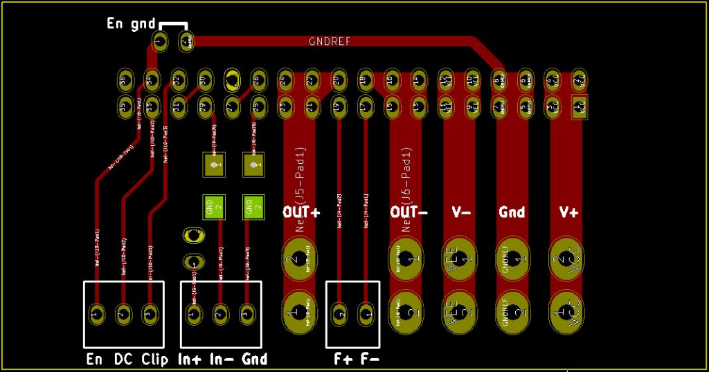

Messagepar androuski » dim. 22 sept. 2019 09:02
Merci!
Un premier jet.
Trois borniers 2,54mm alignés en bas :
- feeback HP, pour les grandes longueurs de câble... implanté pour la forme
- Entrée signal
- Fonctions logiques
Les connections de puissance avec les 0V câblés séparément.
Les jumpers pour switcher entre entrées tamponnées/non tamponnées.
Un jumper pour mettre pin34 au 0V alim
Un petit plan de masse pour le "Gnd in"/pin28
Deux interrogations :
1 - est-ce que je ne pourrais pas faire circuler des plans de masse sur les deux face qui seraient mis à la terre, pour mettre du blindage entre les pistes ?
2 - "Gnd in"/pin28 en rapport avec la problématique de la pin1 xlr ... si les Gnd sont tous interconnectés sur le PCB de l'ampli, ce Gnd in/pin28 va au 0V alim via le connecteur de puissance. J'aurai tendance à le laisser flottant finalement, puisque le 0V du DSPiy arrive au châssis/terre via l'embase XLR et que le 0V alim a lui aussi au châssis/terre. Dans quel cas le plan de masse et l'entrée Gnd sont inutiles. Mais je peux aussi les laisser avec un jumper au cas où.
Messagepar thierryvalk » dim. 22 sept. 2019 09:47
J'avais donné les règles de routage d'un liaison symétrique … :pleur4:
Le principe même du symétrique est d'être symétrique, donc tout doit être identique pour les 2 signaux.
Tes options Buff / unbuff oui mais franchement pas terrible.
Par contre deux diviseurs de tension comme sur tes PCB pour Goodnoize peuvent être utiles et peuvent être routés de manière 'symétrique'.
"Problématique Pin 1".
On en a déjà parlé longuement.
Pour moi, c'est un faux problème au niveau d'un ampli.
Le problème sera réel pour un préampli par exemple, là il faut faire attention à ce que le courant passant par le blindage du câble ne traverse pas le PCB.
En fait c'est pour des appareils qui ont signal symétrique en entrée et signal symétrique en sortie. Donc deux ou plus 'Pin 1'.
Pour un ampli, vu que la sortie c'est pour des HP qui ne nécessitent ni blindage ni mise à la terre, il est relativement simple de faire en sorte que ce courant ne traverse pas l'ampli.
Du moins pour la BF, en HF c'est plus complexe si l'on veut tout prendre en compte.
C'est pas pour rien qu'Hypex a isolé pour la BF ses GND de la plaque de refroidissement.
Par contre le problème qui peut exister c'est le fait de mettre (ou de ne pas mettre) le 0V à la terre au niveau de l'ampli d'où certains ampli avec un switch.
Mais ce problème c'est pour ce qui est branché en amont de l'ampli.
Messagepar androuski » dim. 22 sept. 2019 09:58
Ben il est symétrique mon routage : le chemin via les jumpers peut sembler tortueux mais c'est les même sur les deux branches.
Donc toi si je comprends bien tu virerais les jumper mais tu rajouterais les ponts diviseurs en entrée ? C'est peut-être plus simple effectivement, et au moins ça permet de régler le gain.
Par ailleurs tu ferais arriver le 0V DSPiy sur l'entrée ground comme c'est proposé ici, directement via la pin 1 ? Et sans mise à la terre je suppose au niveau de la fixation mécanique de l'embase sur le châssis ?
Messagepar alka » dim. 22 sept. 2019 13:49
salut,
+1 pour simplifier. J'imagine que cette carte est prévue pour être multi-usages. J'ai compris que tout le monde utilise ces amplis avec le buffer. L'option unbuffered ne s'impose pas, surtout avec des picots qui risquent de faire antenne.
+1 pour le diviseur de tension pour pouvoir atténuer si besoin. Très utile quand les HPs ont des rendements bien différents.
Pour le cablage gnd et treillage du cable signal entrant, je ne prendrai pas d'initiative et m'en tiendrai à l'app note de Hypex.
Sinon, le temps a passé et j'ai peut etre oublié. Il me semble que l'origine du bruit n'a pas été formellement identifiée. Il pouvait etre dû au cablage/liaisons des 0V, à la proximité des transfos, au rayonnement dans l'environnement, un peu de tout ... qu'est ce qui change fondamentalement avec cette nouvelle cartelette ?
ps: tant qu'a prévoir, pense à ceux qui ont des gros doigts ::d rapprocher autant les "faston" c'est le mal.
ps2: c'est courant un bornier signal +-0 ? spontanément j'aurai fait -0+

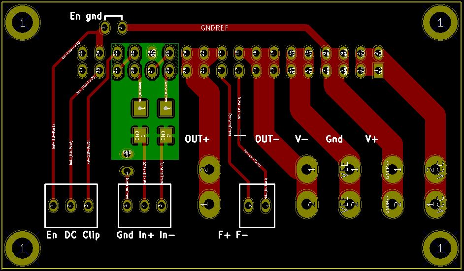

Messagepar androuski » dim. 22 sept. 2019 14:43
Coucou Alain,
entre-temps j'ai fait une première MAJ :)
On n'entre que sur l'entrée tamponnée, c'est plus clair.
Par ailleurs : un jumper est placé sur l'entrée gnd pour permettre :
- de relier le 0V DSPiy au Gnd in de pin 28, avec une embase XLR qui isole pin 1 du châssis;
- montage plus conforme aux recommandation de la doc Hypex : le 0V DSPiy est à la terre via la connexion mécanique par vis de l'embase XLR sur le châssis, où sont aussi rapportés tous les autres 0V. Dans ce cas le jumper qui relier le bornier d'entrée au plan de masse n'est pas placé.
Vous en pensez quoi ?
Sinon : un peu de découplage en bout de piste d'alim ne nuirait peut être pas ? Un 100nf plastique couplé à 10 ou 22µf électrochimique par ex.
Petites erreurs dans les nommages, ne pas en tenir compte je fignole pas à 100% vu que c'est susceptible d'évoluer.
Alain, tu as une source symétrique ?
Je t'enverrai bien un de mes modules pour que tu testes si tu as le temps, parce que je n'ai pas réussi à identifier l'origine du pb... et si ça se trouve il n'y en aura pas chez toi :diable:

Messagepar thierryvalk » mar. 24 sept. 2019 08:48
Le schéma n'est pas terrible. :]
C'est sujet à erreurs n'aide que très moyennement dans sa compréhension.
Le grand luxe, c'est de redessiner grossièrement l'ampli.
Et/ou, le minimum quoi, c'est de mettre sur chaque Pin du connecteur un label qui rappelle la fonction de la Pin.
Par exemple Pin 34, on y voit un jumper mais aucune idée de sa fonction sans la datasheet.
Sans doute une particularité de ton soft, mais si deux lignes sont connectées, l'on met une Jonction (rond plein).
On en voit une sur J3-> GND mais pas sur J1->VCC
Routage :
Une piste = une inductance. OUT + va rayonner et plus sur In- que In+ qui est plus loin. C'est pas bon, il faut que In+ et In- soient proche et un GND entre ces lignes et la ligne OUT+.
Des vias dans des Pads... bof tout comme mettre des composants sur 2 faces.
Voici un exemple de routage (qui peut certainement encore être amélioré)
Messagepar androuski » mar. 24 sept. 2019 11:30
Ok je vais améliorer tout ça merci pour tes remarques :)
Pour le blindage/isolation entre les piste avec plan de masse gnd : j'ai envie de distinguer électriquement le "input Gnd" du pin 28 et le "power supply ground" des pins 5/6/7/8, de façon a garder un micro plan de masse pour le premier mais à faire un plan de masse intégral avec le second, qui ferait office de blindage entre les pistes sensibles comme celles que tu as pointées. Deux plans séparés quoi, sachant qu'ils sont connectés de toutes façons sur la carte ampli elle même, comme tu me l'avais précisé.
Et sur l'intérêt un découplage supplémentaire au plus près des pin alim V+ V- ?
Messagepar thierryvalk » mar. 24 sept. 2019 11:43
Aucun avis, le découplage est censé être déjà en place sur l'ampli.
