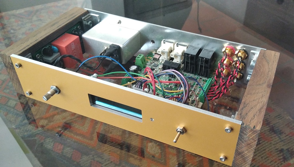

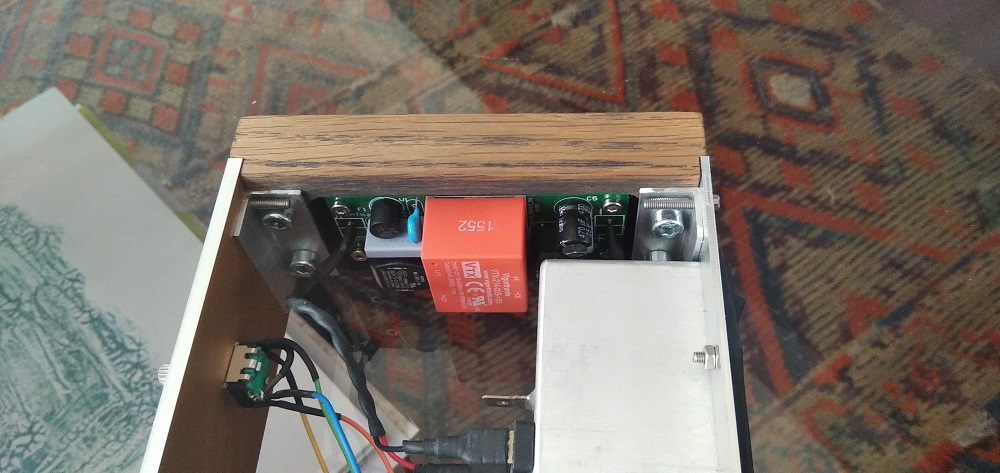

J'ai fait un nouveau boitier pdt le confinement, super slim, il faut que ça rentre dedans :pleur4:

Sinon ça rentre large la carte 1452 dans mon boitier.
Donc si il y en a plus en grande surface (tiroirs d'Alain :hehe: ) faut aller à l'usine ? (tiroirs de Thierry)

plus les années passent, et plus les bords de tes boitiers sont larges :mrgreen:
joli travail, comme d'habitude :)
ps: je n'ai pas percuté plus haut: La carte ADAU1452 rentre forcément dans le boitier car ça reste plusieurs mm moins haut que les connecteurs combo spdif.
