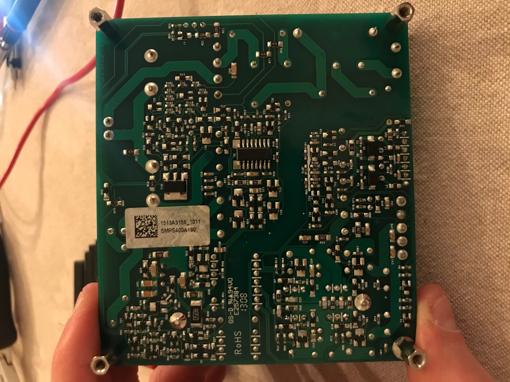

Oui j'osais pas trop toucher les alims après avoir débranché, "j'y vais mais j'ai peur".
Me doutais qu'il restait du jus dans les capas.
Effectivement, les deux smps avec un fusible grillé dedans ne se comportent par pareil sur les sorties auxiliaires/cmd.
Donc SMPS en cause probable.
Je vais la démonter et inspecter.

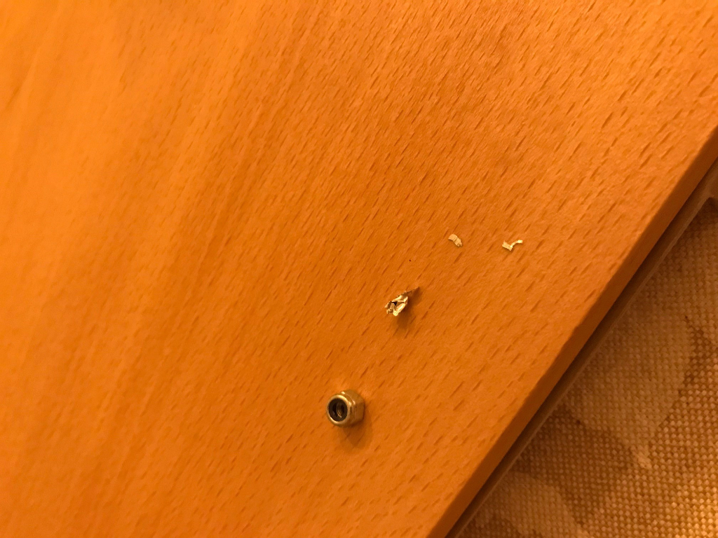

Désossé la bête
Rien de suspect
Par contre j'ai retrouvé ça dans la boite, pas forcément sur l'alim en question.
Il y avait même un écrous
Le 7 Juin 2019, un certain ThierryValk, modérateur sur ce forum
Rien de suspect
thierryvalk a écrit :"Plus haut dans l'exigence…"![]()
C'est vrai que ca semble droitmais attention avec les auto-foreuses, l'électronique et les copeaux qui trainent ne font pas bon ménage.
Il ne manque pas une découpe dans la tôle entourant le DSPiy ?

toute seule, en dehors du boitier, la smps suspecte sort sa tension nominale ou pas ?
J'ai pas compris la question
Je branche la SMPS en dehors du boitier et je regarde ce qu'il se passe ?
Faut que je rachète des fusibles.
l'idée est de confirmer qu'elle est vraiment HS. Peut être l'as tu déjà fait, mais je ne suis pas sûr de comment tu avais mesuré quand elle était dans le boitier. Il faudrait la vérifier seule, tous les amplis déconnectés ainsi que la petite logique enable retirée. Si l'alim est vraiment HS, investiguer comme dit Thierry en commençant par les "usual suspects".GoodNoize a écrit :J'ai pas compris la question![]()
Si tu ne trouves pas la panne, remplacer l'alim. C'est curieux une smps qui tombe en panne après quelques mois. Garantie ?
Aussi, tu peux recabler l'ampli pour mettre les 6 voies sur la SMPS qui fonctionne. Au moins tu auras du son
et si ça se trouve, tu constateras qu'une seule alim suffit.- thierryvalk
