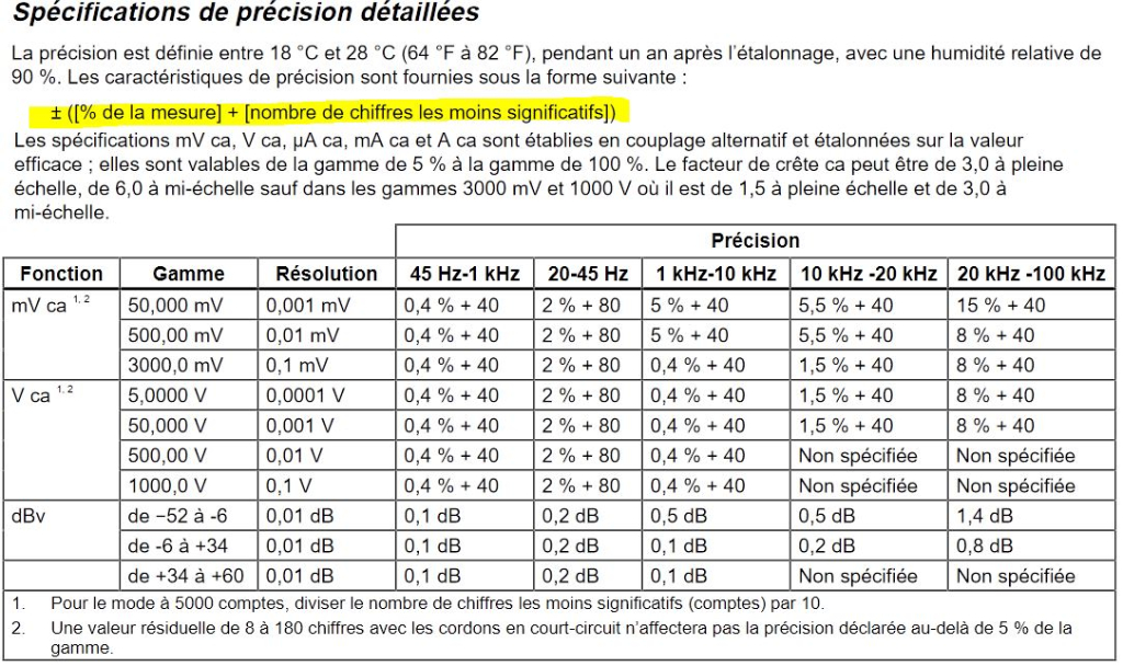

Pour mon multimètre de bureau c'est noté différemment :
le Fluke te rejoint :
