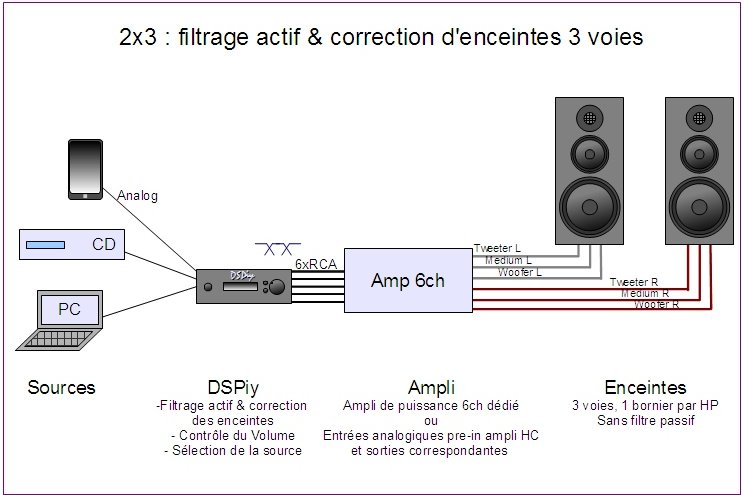

  • Stéréo 3 voies (2x3)

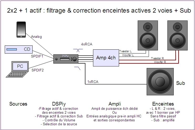

  • 2.1 intégralement actif (2x2+1)

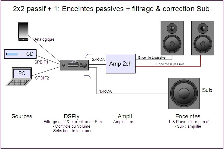

  • 2.1 avec enceintes passives + sub (2x1+1)

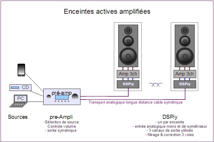

  • ou enceintes actives avec DSPiy enfoui
