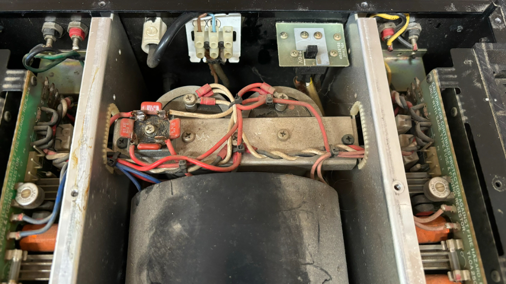

J'ai récupéré un vieux P2201 à réparer, le fusible principal claque à la mise sous tension.
En premier lieu je voulais vérifier le pont de diode, mon soucis c'est qu'il y a des petits condos aux bornes du pont de diode et j'ai l'impression que ça me fausse les mesures.
Avez vous une méthode pour tester si celui-ci est ok sans dessouder les fils ?
Sinon pour le nettoyage un bon coup de soufflette ça peu pas lui faire de mal ?

Je doute que capas puissent fausser la mesure.
Mais du temps ou je faisait du dépannage c'était simplement avec un multi analogique bien plus pratique.
Un diode claquée c'est court-circuit; donc tu devrais le voir en position ohmmètre. Presque 0 ohm et cela même en inversant les fils du multimètre = diode claquée.
Mais le plus classique c'est un ou des transistors de puissances claqués donc aussi en court-circuit.
Pour cela tu pourrait isoler l'alimentation des 2 canaux au niveau des vis des grosses capa.
Le truc radical est de ne brancher qu'un seul canal à la fois et de tester tout en utilisant un fusible de calibre inférieur.
Sinon lorsque les 4 fils sont désolidarisés, au multimètre tu compares la résistance entre le 0V et ces 4 fils.

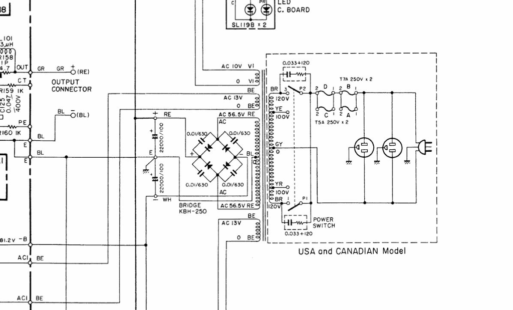

Quand je dis fausser la mesure :
En position diode sur le multi =>, la tension de seuil grimpe petit à petit et se stabilise plus ou moins.
Ensuite quand je mesure à un autre point les valeurs sont complément aléatoire : ça oscille, et j'ai même du négatif...
Du coup je pensais aux petites capas qui se déchargent et rendent la tension de seuil illisible.
Si je comprend bien, je dévisse les deux capa et je regarde si le pont de diode sort bien +/- 80V.
Les 4 fils qui arrivent sur le pont de diode ?

- Messages : 3807
Les 4 fils qui vont vers les platines ampli.

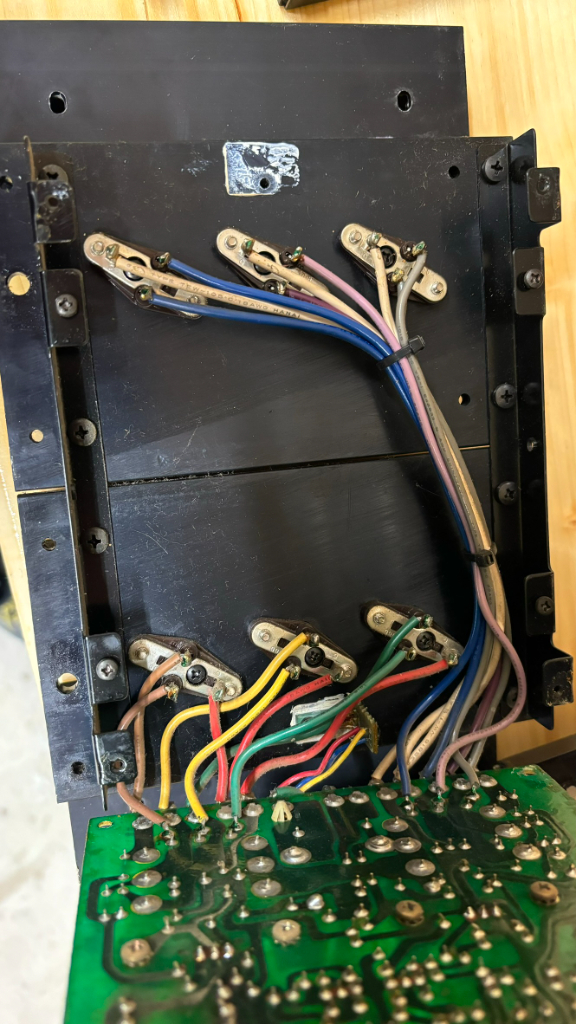

Les coco du bas,
Les 2SC1586 étaient bien plus chaud que leurs voisins.

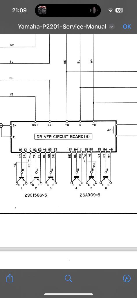

Comment t’en déduit qu’un seul est mort ?
Très vielle expérience.
En général un TR claque et soit le fusible et la charge font le boulot.
Ou pas et alors c’est copain d’un face qui claque et là le fusible fond avec ou sans charge.
Pour le tutoriel, je te conseille de démonter les 6 transistors et de les tester au multimètre.
Le copain qui me l'a donné à réparer avait mis des fusibles de 2A qui ont claqués instantanément.
La doc indique du T4A, c'est ce que j'ai mis, et c'est bien la bobinette du HP de 1980 qui à servie de fusible

- Messages : 3807
Je remplacerais les 2SC1586 par des MJ15022G et les 2SA909 par des MJ15023G.

- Messages : 3807
Oui, il est plus simple de démonter les transistors car ils sont en // avec des résistances de faibles valeurs.
Ton explication sur le test des transistors est pour du Mosfet.
Ici ce sont de sont de simple transistor bipolaires, tu en as certainement un qui a le collecteur et émetteur en court-circuit.
