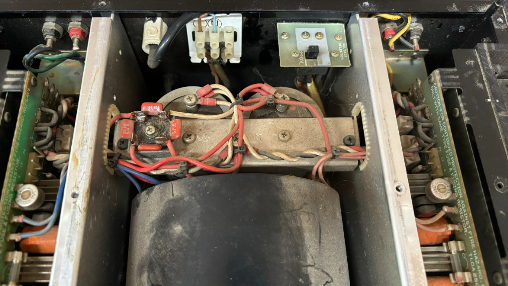

J'ai récupéré un vieux P2201 à réparer, le fusible principal claque à la mise sous tension.
En premier lieu je voulais vérifier le pont de diode, mon soucis c'est qu'il y a des petits condos aux bornes du pont de diode et j'ai l'impression que ça me fausse les mesures.
Avez vous une méthode pour tester si celui-ci est ok sans dessouder les fils ?
Sinon pour le nettoyage un bon coup de soufflette ça peu pas lui faire de mal ?

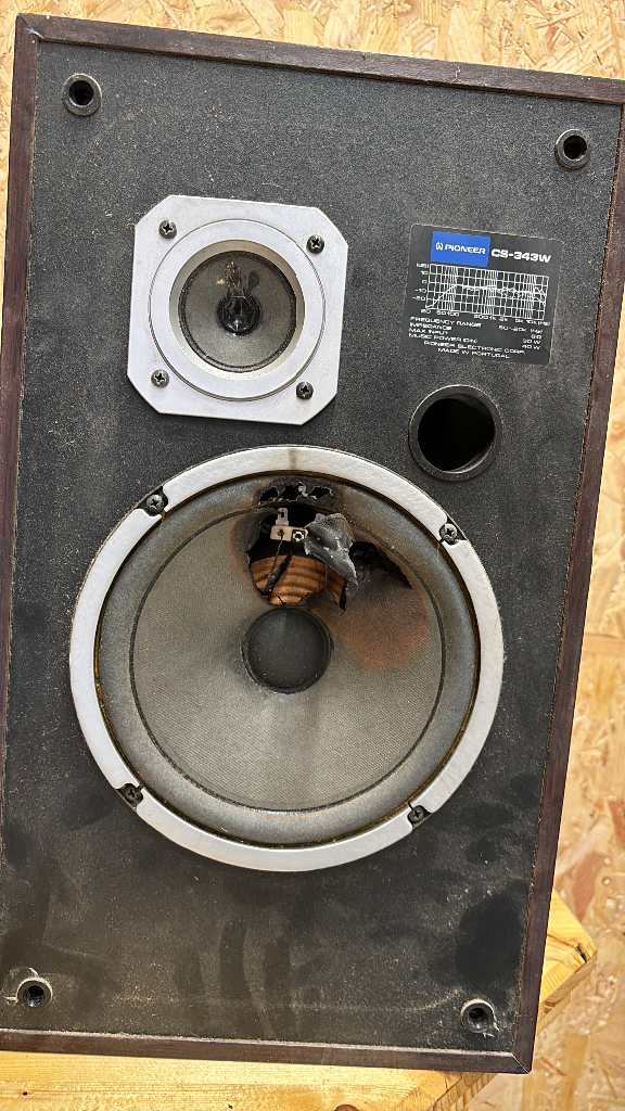

Alors sans charge (HP) ça fonctionne tout bien.
Avec charge, le canal droit nickel
Le canal gauche :
Du grand art
Le canal gauche :
Du grand art

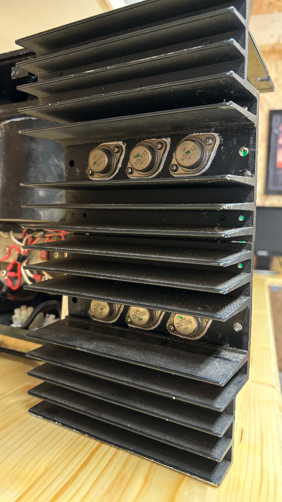

Les coco du bas,
Les 2SC1586 étaient bien plus chaud que leurs voisins.

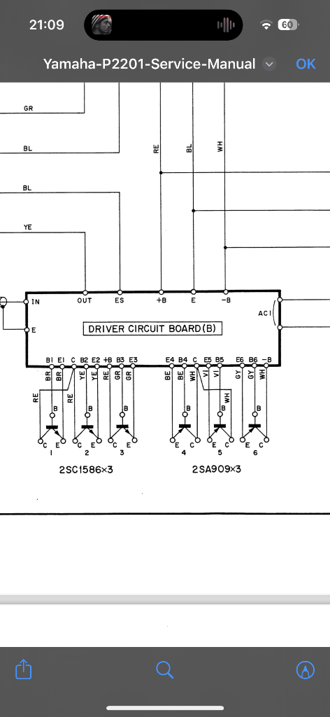

La bonne nouvelle c'est que tu n'aurais qu'un seul transistor d'HS.
Bon, après il faut voir si TR111 et/ou TR112 fonctionnent encore.

Comment t’en déduit qu’un seul est mort ?
Très vielle expérience.
En général un TR claque et soit le fusible et la charge font le boulot.
Ou pas et alors c’est copain d’un face qui claque et là le fusible fond avec ou sans charge.
Pour le tutoriel, je te conseille de démonter les 6 transistors et de les tester au multimètre.
Le copain qui me l'a donné à réparer avait mis des fusibles de 2A qui ont claqués instantanément.
La doc indique du T4A, c'est ce que j'ai mis, et c'est bien la bobinette du HP de 1980 qui à servie de fusible

Ton explication sur le test des transistors est pour du Mosfet.
Ici ce sont de sont de simple transistor bipolaires, tu en as certainement un qui a le collecteur et émetteur en court-circuit.
