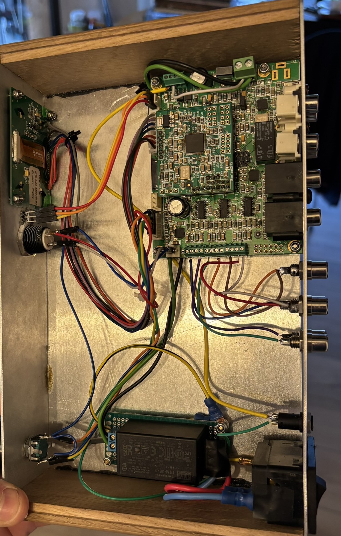

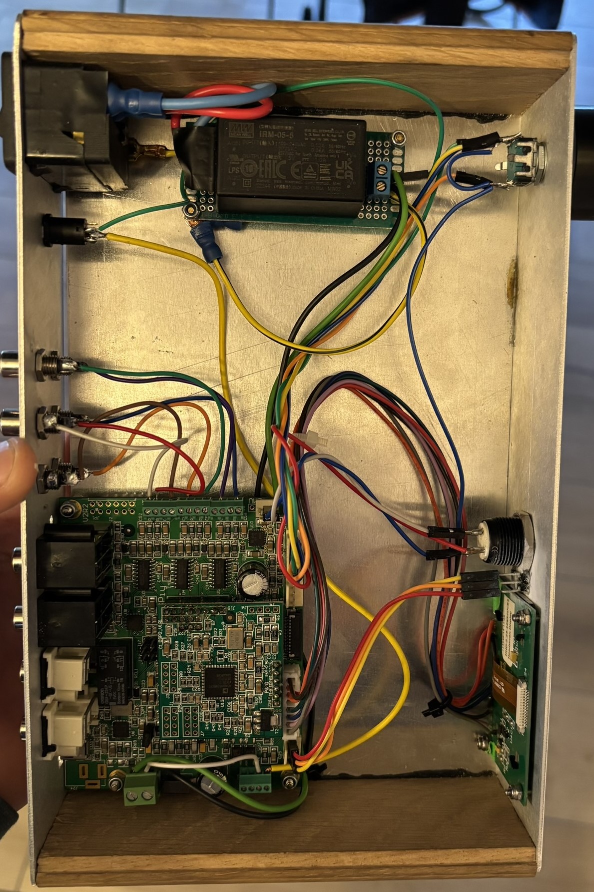

Des photos du montage.
On voit bien la face arrière pas en contact avec la tôle de fond.
Si je mets un câble pour les relier ça BZZZZZZZ
la face arrière est a la terre via les RCA.
Mais est-ce qu'un problème de 0V peut mettre le DSpiy en carafe ?

J'ai tout démonté, remonté propre.
Retouché et checké toutes les soudures.
C'est pire :super:
Miantenant quand l'ampli s'allume, au moment ou les relais claques, l'écran se brouille instantanément.
SI je débranche le trigger, et que j'allume manuellement l'ampli, pas de problème.
Je suis ravi ça marche moins bien qu'avant :ghee: :ghee:

thierryvalk a écrit :Je me demande si la tôle métallique de l'écran n'est pas au 0V.
Dans ce cas, il se peut que le 0V soit mis à la terre via le fil 0V de l'écran, ce qui n'est pas bon.
La tôle de façade est bien au 0V.
Si les pastilles au 4 angles du PCB écran sont au 0V
un courant pourrais passer par la et remonter via le fil

Messagepar GoodNoize » dim. 8 déc. 2024 15:13
Mais quand je vois ton montage Thierry,
la façade semble bien en tôle.
Les encodeurs on un écrou métalliques qui semble au 0V.
Du coup toi aussi ton écran est connecté au 0V via la face avant, non ?
