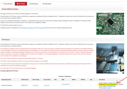

Ensuite, les drivers FTDI ne sont visiblement pas fournis par Windows11, il faut donc les installer. On les trouve sur le site FTDI, à cette page : https://ftdichip.com/drivers/vcp-drivers/
On choisit le setup proposé ici (je l'ai surligné en jaune au bout de la flèche rouge):

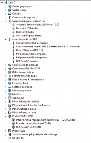

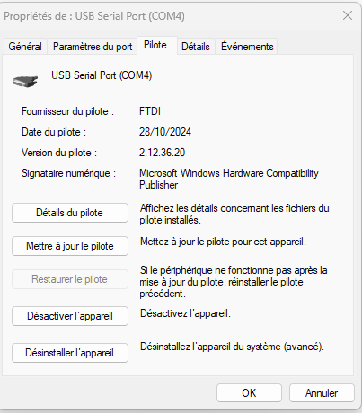

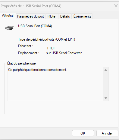

Une fois le driver installé, on retrouve les rubriques :
usb serial converter, et USB serial Port (COM4)
Il va pouvoir être alors possible de se connecter au Dspiy en choisissant le port COM4 (en ce qui me concerne) dans DSPIY Studio.

pas de soucis de mon côté sur un XPS15 et W11. J'utilise un Hub USC de chez Dell.
Effectivement je n'ai pas les lignes usb serial converter et USB serial Port dans le gestionnaire de périphériques.
Cependant DS Studio communique bien avec mon DSPiy V2
