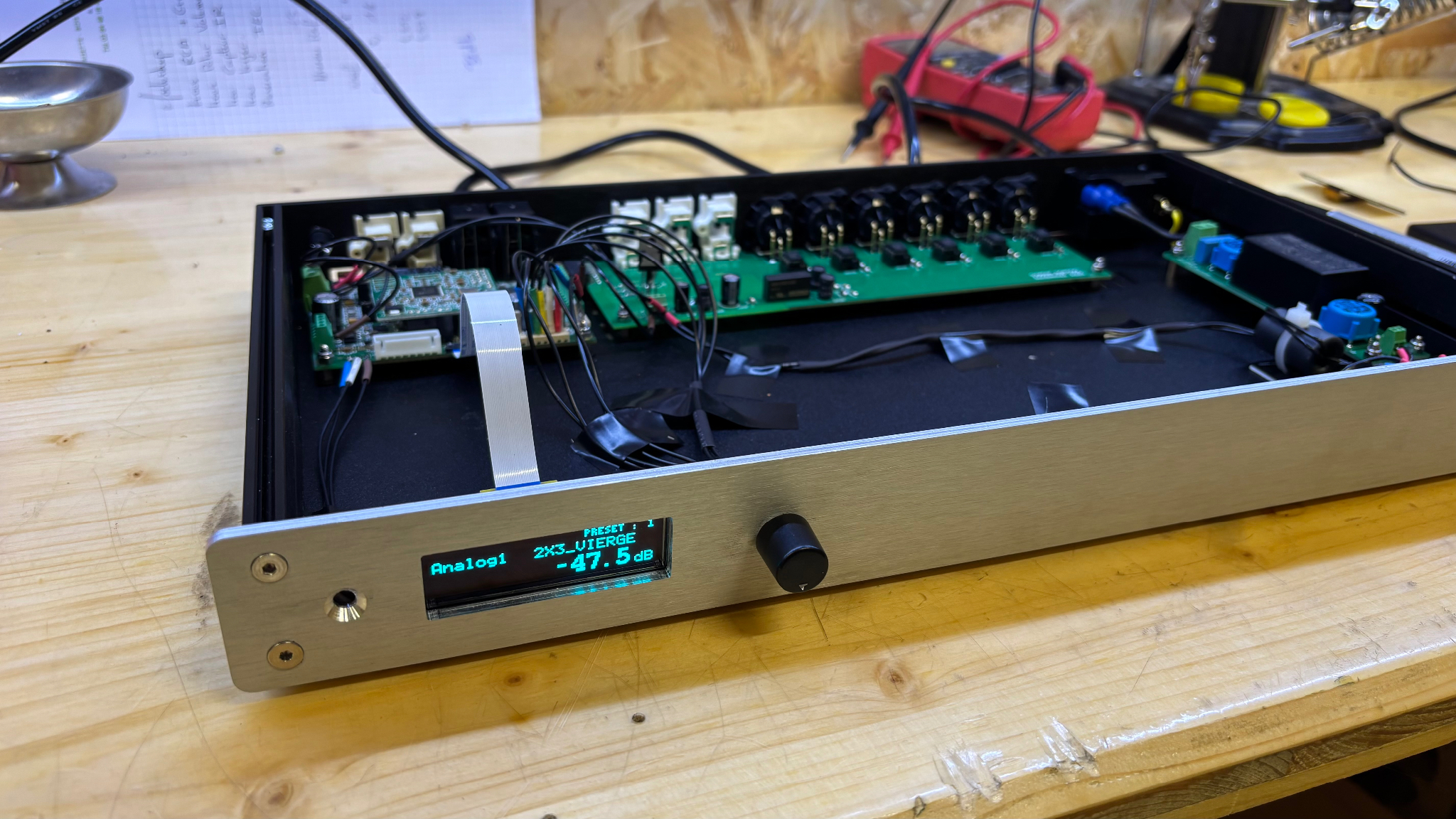

Messagepar GoodNoize » mar. 2 déc. 2025 20:40
M'enfin je me demande s'il y a pas un problème avec cette connections via PCB souple.
Parce que ça chauffe quand même méchamment fort.
ça doit être le driver OLED qui est pile à la jonction PCB souple / écran
Il me semble que Philby avait fais ça sur son boitier présenté sur HCFR.
Messagepar thierryvalk » mar. 2 déc. 2025 21:01
S'il est claqué, c'est normal que ça chauffe, sinon il ne devrait pas chauffer vu la consommation relativement faible de l'écran.

Messagepar GoodNoize » mer. 10 déc. 2025 20:51
Hourra
Merci Thierry !
Bon, les écrans avaient quand même bien du plomb dans l’aile.
Là, l’affichage est nickel. Je peux mettre le contraste au mini est ça reste ultra clean.
D’habitude j’ai un espèce de « fond » diffu de ce qu’il y a d’afficher en permanence. Je sais pas comment expliquer.
Et mettre le contraste au mini diminue effectivement le bruit audible d’alim.
Prochaine étape, le transfert du preset et gestion des niveaux.
