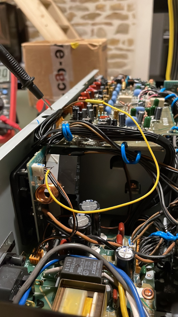

Ce qui est bien c'est que le PCB FUNCTION 2 est accessible en enlevant le capot de l'ampli.
(photo issue du WEB)

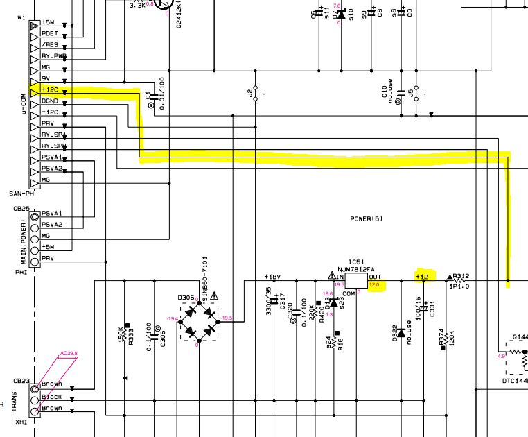

En haut a gauche, sous le "+" écrit sur le châssis, il y a le fameux connecteur avec RY_DIR.
La broche en question est celle de droite juste derrière les deux capas.
Je peux déjà débranché ce fils. Mettre en MAiN IN, normalement les relais ne doivent pas bouger.
Mesurer la tension sur ce fil pour vérification +12V
Trouver du +12V, sur la partie alimentation en haut a gauche.
Page 57 , PCB page 40
Mettre un fils, prier, brancher :gene:

Alors il y a une subtilité sur j’avais pas anticipé.
En position preamp par exemple CD : j’ai -12V sur ry-dir
En position main direct ça passe à +12.
Au niveau du relais il y a une résistance de 1k5 où arrive + et - 12V.
J’ai soit +12 / + 12
Soit +12 / -12 au borne de cette résistance.

C’est normal d’avoir -12V lorsque le relais n’est pas alimenté.
En montage moins tordu il y aurait 24V en off et ry-dir passerait à 0V pour alimenter le relais.

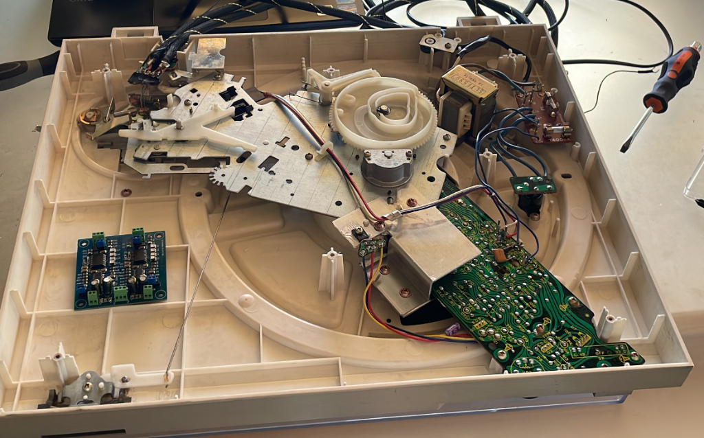

alors après ouverture de la platine (Technics SL-D2 de 1979)
Il a beaucoup de place dispo dans le boite, mais vraiment beaucoup.
Le transfo sort du 28VAC
je pourrais me repiquer en sortie de redresseur, et mettre un convertisseur DC/DC
des RCA châssis et roule

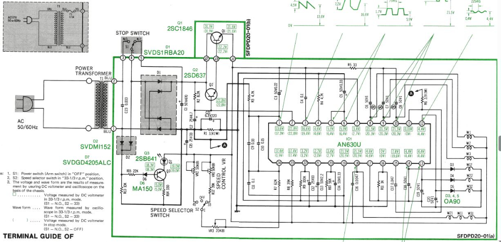

Aux bornes de C1
Entre vert foncé et vert clair
