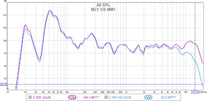

Absolument, voici :
On a donc un M23 qui vaut au moins 15 MM1, mais qui permet d'autres choses dont on n'a ba besoin pour nos installations.
