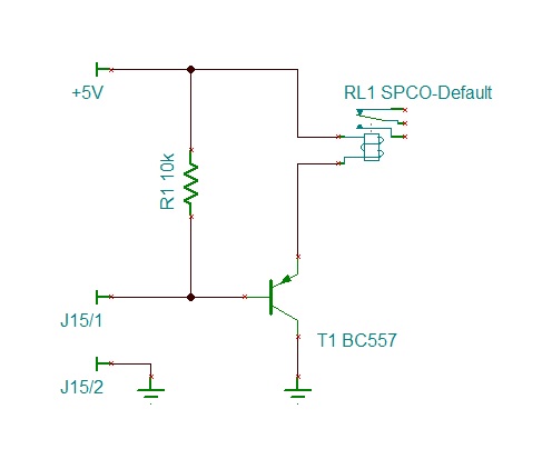

Voila un exemple, pas avec un opto mais un relais, J15/1 et 2, sont en référence au sortie de l'opto du DSPIY sur le bornier J15. La tension, +5V sur le schéma, est à choisir en fonction du relais utilisé.
Il est possible d'utiliser autre chose qu'un relais mais ça demande de connaitre le schéma d'entrée.

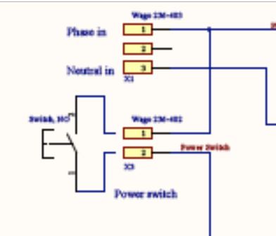

Les deux offrent la possibilité de commander le module par un switch, mais on ne connaît pas le schéma du module Hypex. Le module Sjostrom oui, du coup on va resserrer sur lui.
http://sjostromaudio.com/hifi_pics/hifi ... 1color.png
On voit que le switch commute la phase du 240VAC.
Ma question était donc : un opto comme celui monté sur la carte trig postée plus haut (MOC3063 Vfo=1.25 , Ift=5mA ou FOD4108 : Vfo=1.25V , Ift=2mA, merci Alain) peut il être utilisé comme switch sur la commande. Je pourrais utiliser ma carte trig, mais si on peut enlever un relais et ne garder que l'opto c'est aussi bien...

Messagepar sdf » dim. 17 mars 2019 09:23
Je ne vois pas trop les 2.5mA dont tu parles mais le courant d'alimentation du relais vient du +5V et dans l'opto, c'est moins d'1mA qui circulerons.

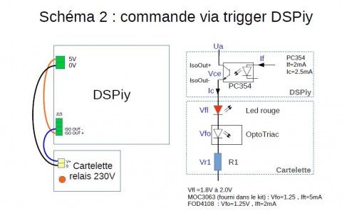

Messagepar androuski » dim. 17 mars 2019 09:53
OK je pige ; c'est parce que dans le schéma que j'ai en tête le 5v transite par l'opto du DSPiy, comme ici :
D'où les 2,5mA.
Bon ben j'y suis du coup, les deux fonctionnent.
