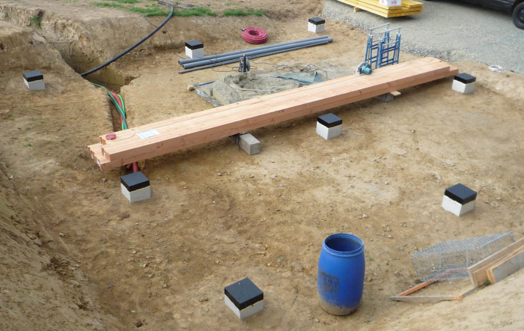

Un bout de temps que j'étais pas venu faire un tour ici. En même temps tout est démonté en attendant que la nouvelle mini maison soit finie. Jsuis expert en plots maintenant aussi, ferraillés, fibrés, noir de fondations et bande d'arase en +. Pour tes poteaux Thierry, pré-perce ton chêne avant de visser, déjà dans du douglas c'est raide alors là, enfin j'imagine que tu dois savoir.
Mon beauf m'avait fait ramener 2 poteaux chêne de 20x20x250 cm, à deux on a piqué une petite suée! Tout ça pour un pauvre portail, il est fou

J'ai pré-percé mes poteaux en chêne, mais principalement pour être certain du bon alignement. C'est fou l'efficacité d'une bonne visseuse à chocs.
Oui, c'est lourd et je suis seul ou juste l'aide de ma femme. Mais cela fait du bien de travailler en extérieur de temps à autres lorsqu'il y a un beau petit soleil; ça change de l'électronique.
