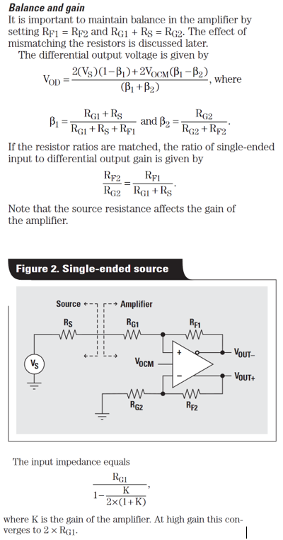

thierryvalk a écrit :Ça avance mais je me permet un petit retour sur le schéma.
si je prend dans cette doc :
Il est top ce PDF !
La doc ESS donne Zin mini 5k
Zin = =RG1/(1-(K/(2*(1+K))))
Pour K = 2
RG1 = Zin (1-(2/6))
RG1 = 5*(1-(2/6)) = 3333 K

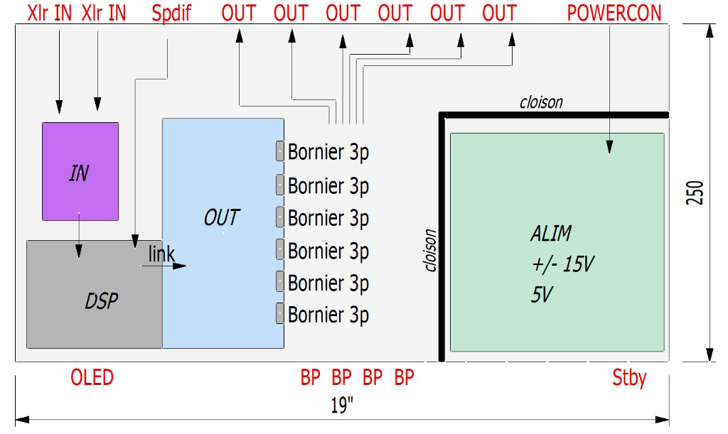

Messagepar GoodNoize » mer. 6 avr. 2022 13:12
La place c'est pas vraiment un problème.
Dans un boitier 19" x 25cm. 1U
Rien de figé, première ébauche.
C'est à l'échelle. Les dimensions de la carte OUT sont celles de Kicad
Concernant le connecteur analog, il faut que je mesure le DSPiy pour le placer sur la longueur de la carte.

Il y a de la place dans ton boitier et je comprends mieux la mise en place globale.
Ca se discute, mais perso je ferai une carte symout plus carrée, 10x10, et les borniers des sorties placés sur le coté vers l'arrière. Borniers a picots pour un cablage plus facile.
C'est encore tôt mais je le signale déjà : tu penseras à la sériegraphie sur le pcb pour bien identifier les sorties.
Faudra aussi a un moment se poser la question du gnd chassis / Mise à la terre et le fameux pin 1 des prises xlr.
