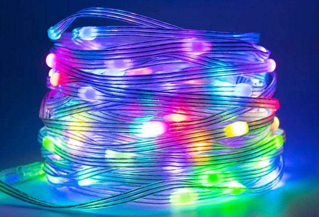

Au niveau des LED j'ai utilisé ceci avec écartements de 10cm et de 5cm:
LED fonctionnant comme des WS2811 en 5V de 0.1W
Pour des illuminations de Noel, cette puissance est suffisante et bien plus économes que les LED en bandes sur PCB souple et aussi plus facile à installer.
C'est super bien fait, j'ai vu les machines pour l'assemblage ... un truc de fou.
Mon gros stress, c'est la fiabilité : une LED HS et toutes celles qui sont derrières ne fonctionnent plus.
Mais pour cela il existe une variante à quatre fils, dans ce cas un second data est utiliser en backup.
Il prend le relais si une LED est HS. Par contre si deux LED en suivants sont HS le système ne fonctionnera plus.

De mon coté, entre deux averses, l'installation progresse lentement malgré les journées qui raccourcissement...
Tout se passe pas trop mal mais voici l'un ou l'autre piège dans lequel je suis tombé:
WLED : par défaut le Brightness est à 128, pas fait attention, mais la valeur max étant de 255 la luminosité serait réduite à 50%.
Sur mes guirlandes, le courant par LED à 128 est de 5.5mA et passe vers les 7.5mA à 255. Ce qui change les calculs.. X( .. mais d'un autre coté, la luminosité perçue n'est pas si grande entre 128 et 255. Il y a donc des compromis entre luminosité et consommation.
J'avais 2 LED apparemment HS dans le sens ou : tout va bien bien jusqu’à une LED puis après plus rien ou uniquement de temps à autres.
J'ai remplacé sur l'une des guirlande la première LED qui ne fonctionnait plus. Raté, en fait c'était la précédente, la dernière à bien fonctionner, qui transmettait mal son data.
Sur la seconde guirlande, j'ai juste mis un coup de chaud au chalumeau sur la dernière LED qui fonctionnait et pour le moment tout fonctionne.
Car c'est pas si évident d'aller souder 3 fins fils sur une escabelle avec le vent, pluie et froid. :froid:
Sinon xLights, oui, mais demande du temps pour maitriser mais en version "j’apprends pas trop" le fait aussi.
Pas compris, mais il ne faut pas oublier de cliquer sur "Render All" (icone en forme de palette de couleur) pour avoir sa séquence complète en sortie mais aussi active dans FPP.
J'ai fait une vidéo, mais franchement pas terrible, en réel les couleurs claquent.

au fait ce ne sont pas des rubans siliconés pour l'extérieur ? comment on remplace une led sur ce genre de ruban ? 8/

alka a écrit :au fait ce ne sont pas des rubans siliconés pour l'extérieur ? comment on remplace une led sur ce genre de ruban ? 8/
Ce ne sont pas des rubans, mais des LED soudées directement sur des fils.
Un truc de malade au niveau de la production.
Les +, l'économie et que l'on dispose d'une guirlande qui reste discrète.
Existe aussi avec des fils noir ou fils verts.
Les -, puissance max des LED réduite vu le manque de dissipation thermique, pas de sérigraphie, faut pas se planter vu qu'il y bien un data In et Out.
Solidité ? Je vais voir.
