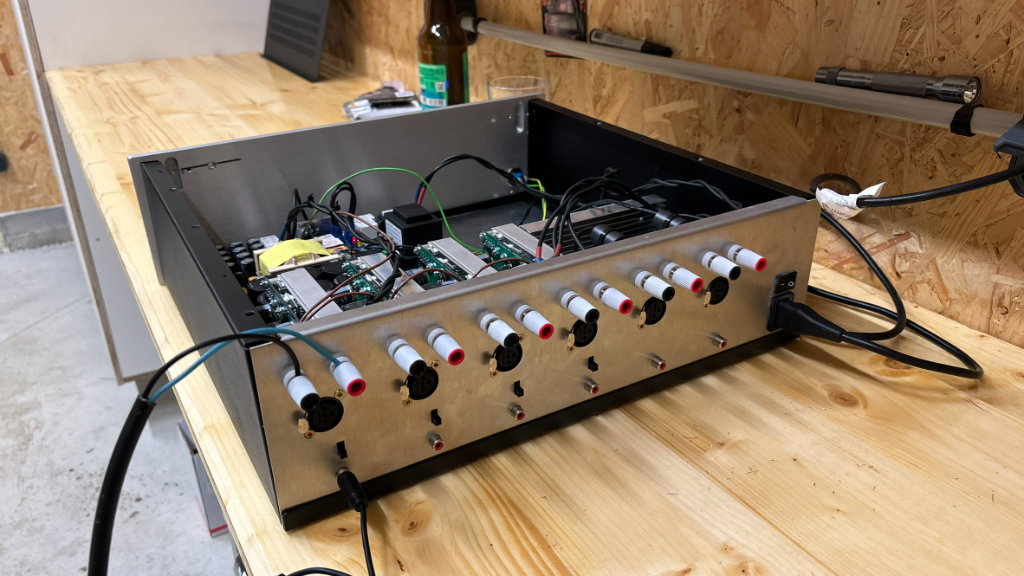

Voici donc un nouveau bloc dont je suis particulièrement fier.
SMPS3kA400
4 x UCD400 OEM + carte maison
2 x Sylphaudio D500 https://www.sylphaudio.com/product/tect ... amp-module
1x softstart trigger audiophonic
J'ai essayé de réduire le câblage au maximum et faire le plus simple possible.

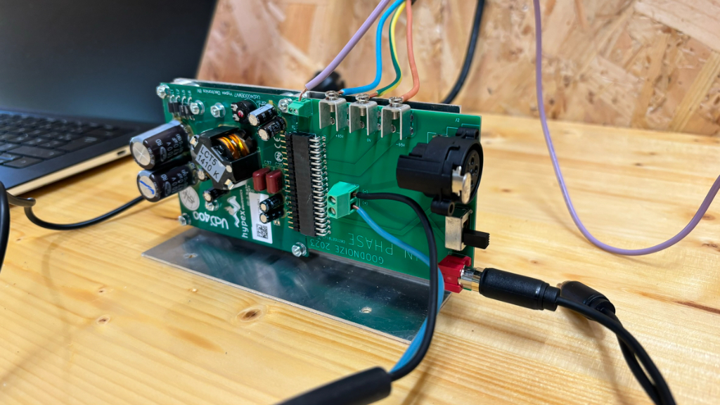

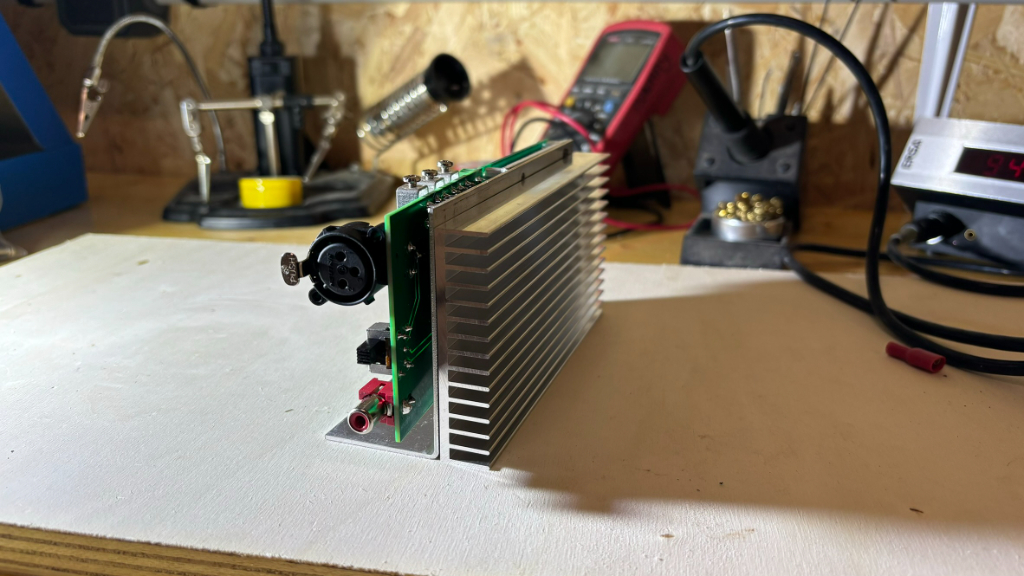

l'UCD 400, sa carte fille, sa platine et son rad
Entrée sym /asym avec switch
Le sylphaudio, sa platine et son rad

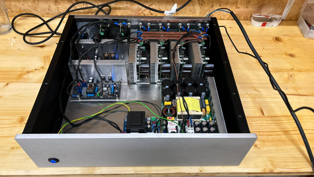

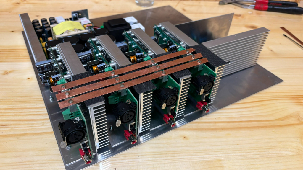

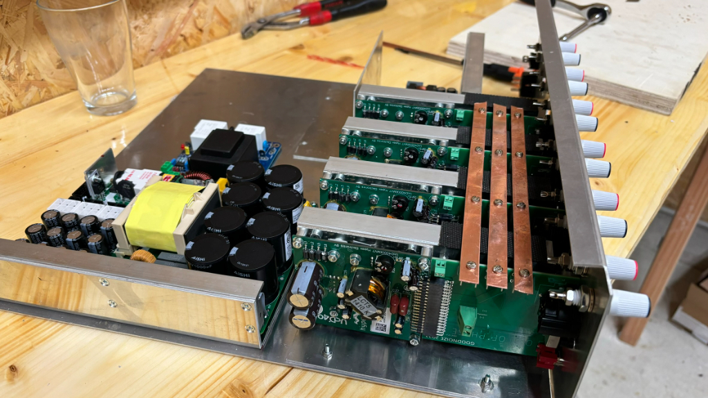

L'ensemble avec ses 3 rails d'alim en cuivre
Modifié en dernier par GoodNoize le mer. 22 mai 2024 11:06, modifié 1 fois.
Re: BLOC 6 voies
Messagepar GoodNoize » mer. 22 mai 2024 10:59
Le montage câblé. Tout est repiqué avec des cosses à œil.
Chaque 0V va au châssis sur son propre module.
Pas de ronflette dans les compressions, que dalle... plus qu'à faire le deuxième pour Sagem.
Reste à gérer la chauffe. j'ai obstrué les trous sur le dessous du châssis.
Il faut que je perce les côtés pour que l'air puisse rentrer et sortir par le dessus du boitier qui lui est déjà perforé.

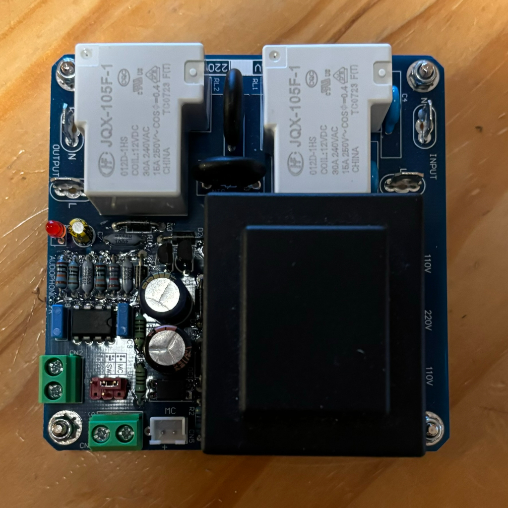

En module de commande j'ai ça, que j'utilise en position MONOSTABLE :
C'est dommage on ne peux pas utiliser la commande BP et trigger en même temps (voir jumper), enfin j'ai pas essayé.

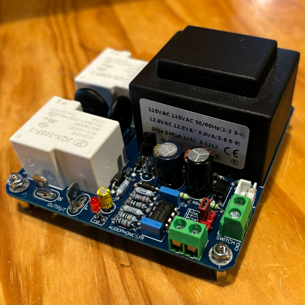

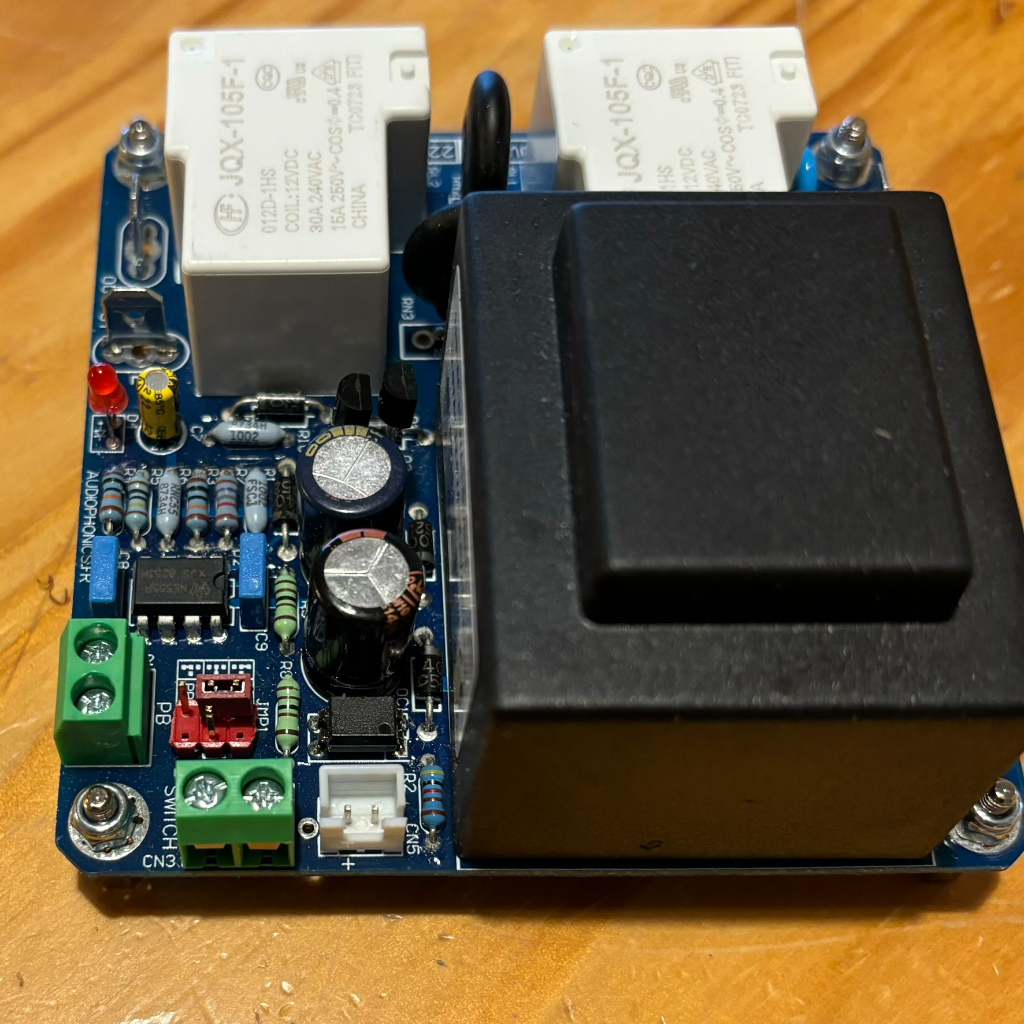

J'essaie de redessiner la carte audiofofo sur kicad histoire de capter comment ça marche et pouvoir l'adapter.
ça fait pas mal de boulot pour ajouter cette protection thermique :(
Je pense que ça vaut le coup de customiser cette carte.. il y a déjà tout dessus.
Le défaut majeur c'est : bouton monostable OU bistable OU trigger 2-12V
Et que j'ai pas vraiment besoin d'un allumage progressif avec l'alim hypex
J'utilise des monostables pour allumer l'ampli, j'aurai du prendre bistable. ça pilote la bobine d'un relais et basta.
Sauf que j'ai déjà les deux boutons en alu rétroéclairées €€€ (pour sagem et moi), façade déjà percées.
On a:
=> un transfo 12V + redresseur + 2 capas
=> 2 relais SPDT NO
=> Relais pilotés par deux transistors
=> 1 NE555
=> 1 optocoupleur (ref illisible) pour l'entrée trigger 2-12V
=> L'entrée BP monostable pilote directement une PIN du NE555
=> Une 5eme diode
=> 1 rafale de résistance
Sinon je touche à rien et je met un thermostat, on en parle plus. Il y aura pas la petite led rouge en façade qui indique que ça chauffe :grr:

Messagepar GoodNoize » dim. 26 mai 2024 19:52
Pour illustration
Re: BLOC 6 voies
Messagepar GoodNoize » dim. 26 mai 2024 20:32
Bon je viens de faire fumer une carte en essayant de comprendre comment ça marche :super:
La pointe du multi qui touche deux pin du ne555 et hop, signaux sioux.
Avant je peux dire que je mesurai principalement du negatif.
Dont du -17VDC sur la pin de commande du bouton monostable.
Allez, on pose tout et on laisse mûrir

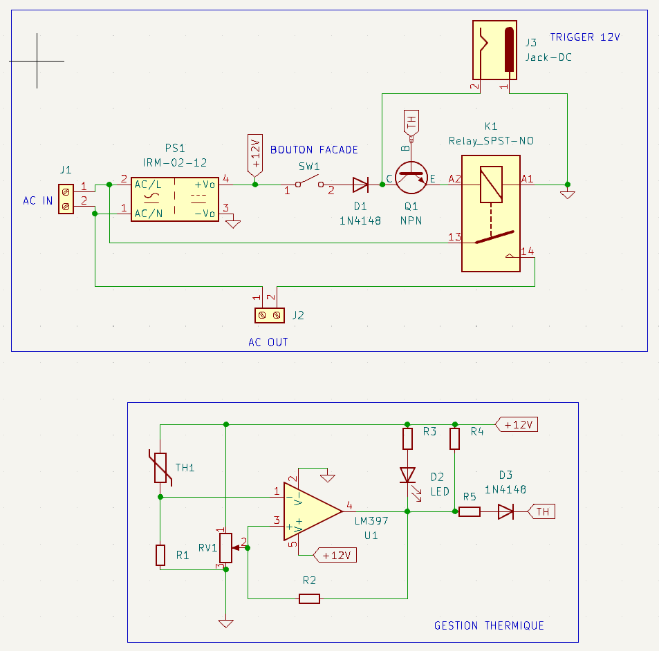

Du coup avec le schéma d'Alain et quelques recherches sur le web
Un schéma qui ne vaut surement pas grand chose, mais qui correspond à mon Cahier des charges
J'ai ajouté D1 pour m'assurer le jus venant du trigger 12V externe soit bien dirigé côté relais :gene3:
Le bouton en façade est passé en bistable
Des avis ?

Messagepar thierryvalk » mar. 28 mai 2024 20:39
Vite fait, le schéma est déroutant. Mais c'est normal et vraiment super de l'avoir fait. :super:
En mettant Q1 non pas sur A2 mais sur A1 ce serait mieux.
L'idéal serait de décrire les fonctions que doivent remplir cette carte avec surtout les niveaux : haut / bas car l'on se trompe facilement et l'on a un truc qui fonctionne mais à l'envers.
En fait ton cahier des charges.
Re: BLOC 6 voies
Messagepar alka » mar. 28 mai 2024 21:10
thierryvalk a écrit :En mettant Q1 non pas sur A2 mais sur A1 ce serait mieux.
+1
sans oublier la diode roue libre a ajouter sur le relais.
tu es sur que le trigger délivre assez de courant pour piloter un relais ?
Le trigger va se prendre +12V dès que ton ampli est allumé : ça ne le gêne pas ?
Perso, je préfère isoler l'entrée trigger avec un optcoupleur pour que chacun reste chez soi.
je te mets le schéma complet du controle de l'ampli que j'avais fait avec l'antique partie logique faite avec des portes ;) (de l'électronique du 20eme siecle! ) Ca permet une gestion très sioux du BP et du trigger. Voyons si tu sauras te rappeler de tes cours pour faire le reverse engineering :mrgreen:
Vantage Control - Schema.pdf
(66.4 Kio) Téléchargé 2444 fois

Messagepar GoodNoize » mar. 28 mai 2024 21:23
Je m’en doutais :hehe:
J’essaie d’assembler les briques que je trouve et que vous me donnez.
Alors mon CDC :
Un module qui pilote l’alimentation 220AC de l’alim hypex smps3ka400.
Commandé par :
- un bouton en façade. Pour le moment monostable.
Mais j’ai pas vraiment trouvé de solutions simples (à mon niveau) pour faire du On/off avec auto maintien sur un relais. Sauf telerupteur Legrand ::d
Donc possibilité de passer le bouton en bistable.
- une entrée jack trigger 12v. Fonctionnant indépendamment du bouton.
- une protection thermique
Avec une (ou plusieurs ?) CTN sur le dissipateur d’un ampli subwoofer et/ou l’alim.
En cas de chauffe au delà des recommandations constructeur => on coupe le relais, une led s’allume indiquant le default.
Re: BLOC 6 voies
Messagepar thierryvalk » mar. 28 mai 2024 21:49
Un minuscule microcontroleur avec tout de même un ADC pour pouvoir mesurer la CTN, un transistor pour commander le relai ....
