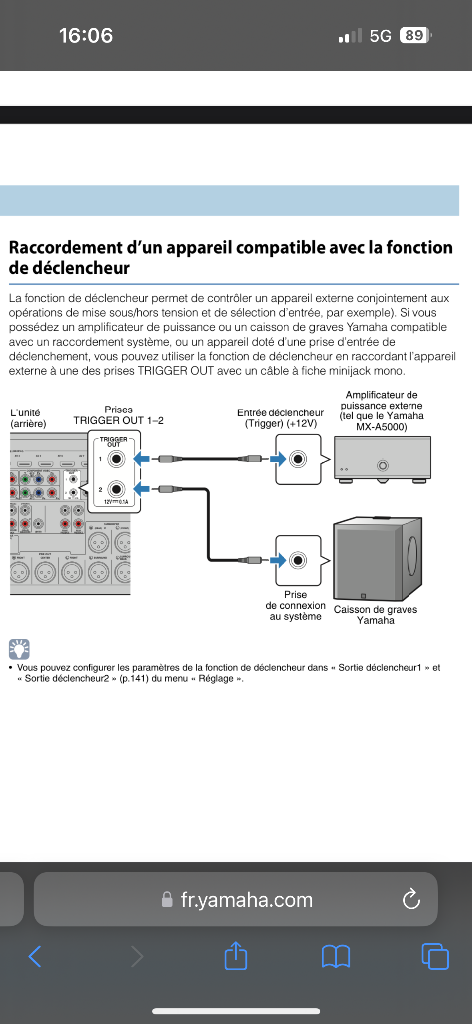

Est-ce que vous auriez une ref d'optocoupleur à me conseiller ? Je cherche un remplaçant du TLP126 mais je patauge.
Pour le trigger montage traversant sur PCB
Si possible tension de "commutation" entre 5 et 12V.
Sagem aura du 12V, perso il y a de grandes chances que j'ai que du 5V sur mon préamp DSPiy
EDIT : Il semble c'est plutot le courant qu'il faut regarder en entrée dans la diode.
Sur le yam CXA5000 c'est indiqué 12V 0,1mA

GoodNoize a écrit :EDIT : Il semble c'est plutot le courant qu'il faut regarder en entrée dans la diode.
En général, ils indiquent la tension et le courant max disponible sur la sortie trigger
tu es sur pour 0,1mA ? c'est vraiment très peu.
Re: BLOC 6 voies
Si j’en crois la doc
Re: BLOC 6 voies
difficile de lire sur la photo, mais je crois voir 0,1A ce qui est bien plus réaliste
Re: BLOC 6 voies
Ouuuups
Oui problème d’unité. C’est bien 0.1A

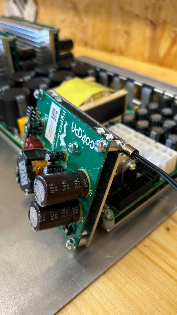

Mise en place des CTN voir ce que ça donne.
Le PCB des UCD se prête relativement bien à l’ajout de la cosse œil.
C’est super clean j’adore.

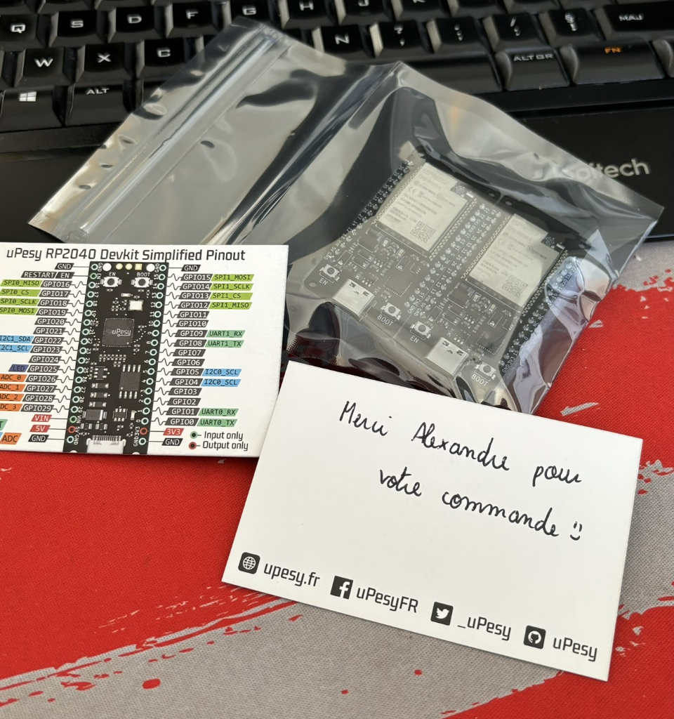

J’ai reçu les ESP je fait joujou avec une led et un bouton.
