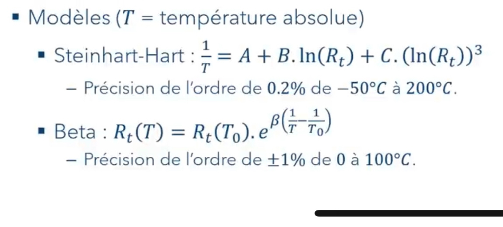

j'ai bon pour les formules mais.... avant d'aller plus loin, je vois un souci plutot ennuyeux :
en comparant la formule standard des CTN avec les données de l'excel d'Alex, il y a une belle cohérence autour de 25°C mais ça dévie vite ensuite. Sur sur la plage qui nous intéresse de 40 à 60°C, la différence va jusqu'à 20%. C'est trop!
En bleu la Rth calculée par la formule. En orange les données datasheet d'un certain GNZ et en gris la différence
Si on ne peut pas se fier à la formule, ça oblige à passer par des tables (je ne vois pas comment trouver la formule de la courbe grise sur une plage aussi large !)

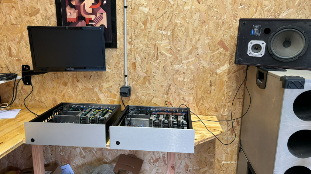

Sinon voici les deux copains, prêt a recevoir l'ordre de s'allumer

Oui Thierry le gars sur la vidéo YouTube explique bien tout ça.
Il y a la formule S-H classique en 3 points qui aurait une précision de 0,2% de -50 à 200deg
Ça implique d’avoir un thermomètre de référence.
Le monsieur propose un autre modèle dis « modèle du beta » qui se base sur les données constructeurs.
Qui aurai une précision de 1% de 0 à 100deg.
Je suis partis la dessus pour le côté simple et suffisant.
La méthode à 3 points mérite d’etre essayée avant de passer à un autre capteur...
