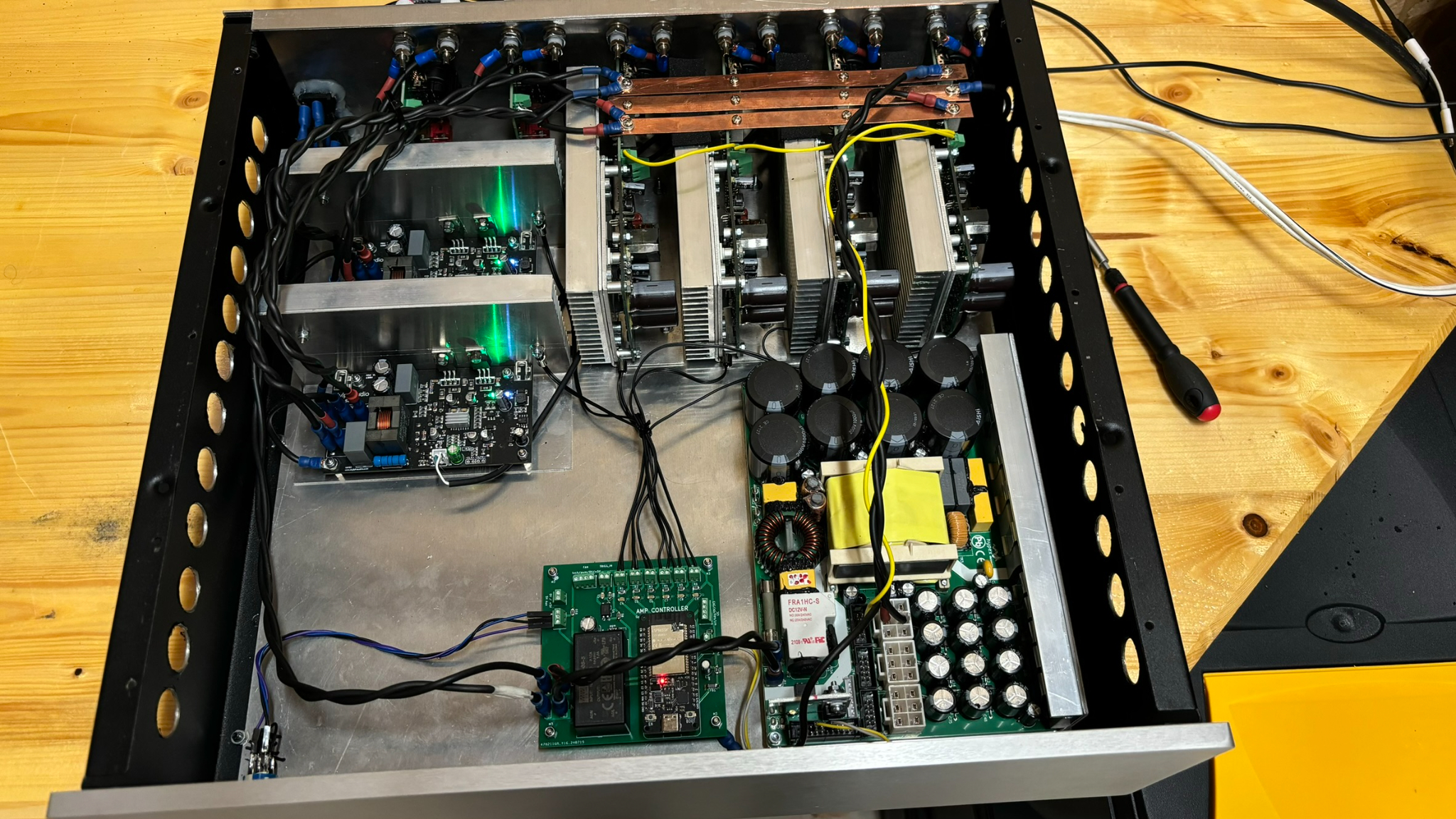

Messagepar GoodNoize » ven. 19 juil. 2024 17:43
En attendant la suite
Messages : 3771
Re: BLOC 6 voies
Messagepar thierryvalk » ven. 19 juil. 2024 17:51
Joli.
Alu brossé à l'excentrique ?
Par contre je ne vois ni boutons ni capteur IR.
Messages : 863
Re: BLOC 6 voies
Messagepar GoodNoize » ven. 19 juil. 2024 18:00
Oui 15/10e à l’excentrique.
Pas fini je voulais déjà voir si ça se monte.
Et ça se monte :)

Messagepar GoodNoize » mer. 24 juil. 2024 16:16
C’est reparti

Messagepar GoodNoize » ven. 26 juil. 2024 19:50
Hopla
Messages : 3771
Re: BLOC 6 voies
Messagepar thierryvalk » ven. 26 juil. 2024 20:50
Effet optique ou il y a un CC sur le LED de l’opto?

Messagepar GoodNoize » ven. 26 juil. 2024 23:06
T'as l'œil :)
C'est corrigé j'ai vu ça après avoir prix les photos.
Manque de rigueur je sais :langue2:

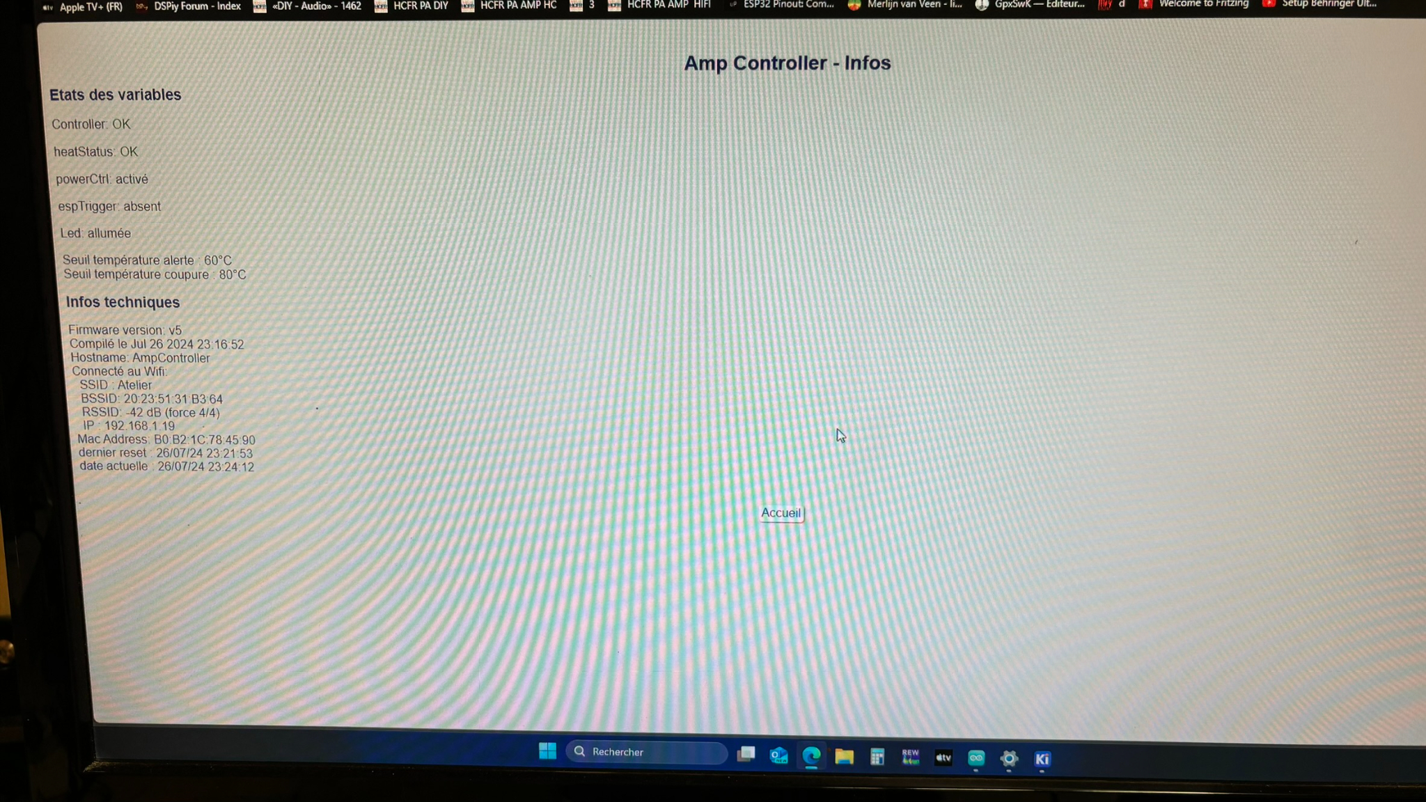

En tout cas j'ai le plaisir de vous annoncer que tout fonctionne touuuuut nickel !
Le hardware et le soft d'Alka sont raccord.
Bouton nickel, les sondes aussi, le trigger fonctionne (sisi ! )
j'ai sacrifié un UCD pour mettre la SMPS en TH6.
En pratique je vais brancher un SB26ADC dessus, je me fais pas de soucis.
ça permet de contrôler la temp de la smps.

J'ai que 6 entrées ADC sur l'ESP32 (parce que j'utilise le wifi)
Avec la SMPS il m'en faudrait 7
J'ai pas branché une CTN sur un des UCD pour pouvoir mesurer la T° de la smps
J'ai encore pas réussi à cramer un UCD :mrgreen:

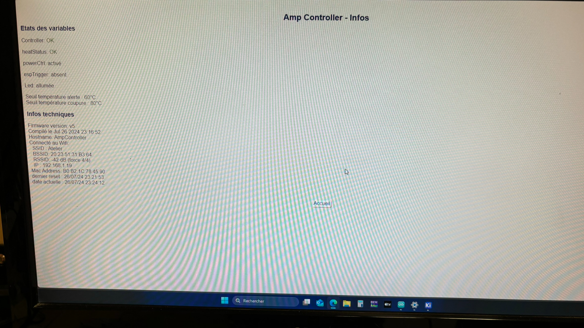

Messagepar GoodNoize » jeu. 1 août 2024 21:21
Note bis.
Apres orage et coupure de courant, je retrouve l’ampli allumé depuis x temps dans l’atelier.
Moins problématique dans la maison mais peut être un point à peaufiner.

GoodNoize a écrit :Note bis.
c'est à ça que servent les tests in situ :) chez moi ça démarre bien ampli éteint à la mise sous tension.
Tu pourrais simuler une coupure de courant de quelques minutes (avec le bouton power général par exemple) , observer ce qui se passe et m'envoyer par email la sortie du port série au redémarrage ?
