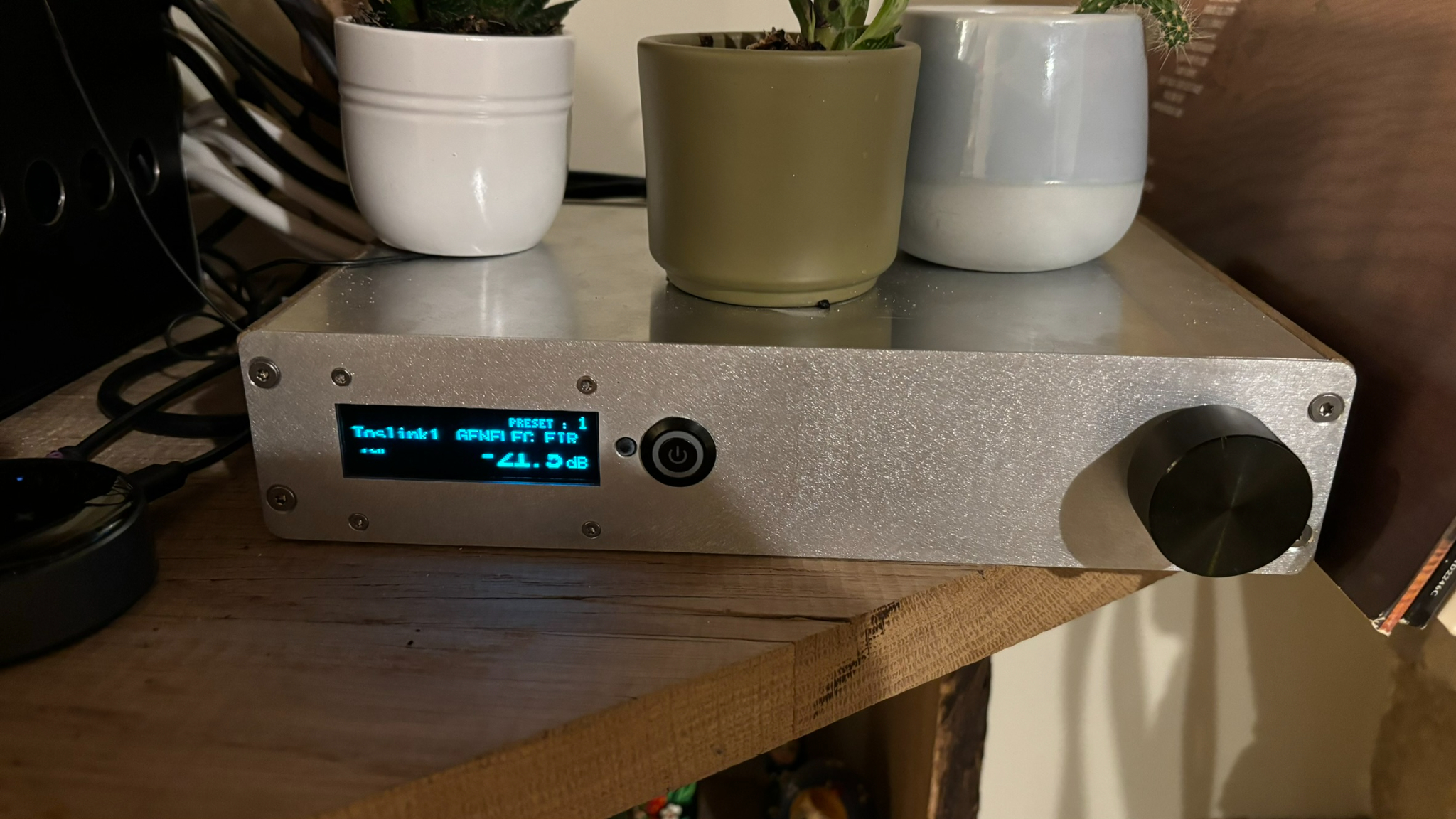

Hier encore un petit pbm sur le DSPiy que je vais finir par ouvrir pour tout inspecter.
là le DSPiy est STBY OFF : la led du bouton est éteinte.
Pourtant l'écran reste allumer :mrgreen:
Après coupure générale et remise du courant : Plus du tout d'écran
Je titille un peu les fils, je reset, et ça repart...
je vais me pencher sur la fixation de l'écran sur la tôle avant, doit y avoir un contact.

Messagepar GoodNoize » jeu. 26 sept. 2024 19:46
Après de nombreux échange avec Alka par mail,
un petit retour suite à l'utilisation des firmware.
L'interface web est top et réactive, le système est super stable.
Pas de déconnection ou de problème d'accès.
Alain a ajouté la mise à jour OTA, le téléchargement de fichiers CSV pour suivit des CTN :amen:
Leger petit beug repéré direct par Gillou Sagem.
Le modification du seuil d'alerte de température "warning" dans la page web n'était pas effective.
Par défault 60° c'est pas assez, ducoup la led en façade clignote.
Sinon, on (Alain) a relevé un problème un peu plus pénible.
Lors du premier export d'un CSV avec démarrage à froid, on vois que la température de départ est de 30°.
Sauf qu'il fait pas 30° chez moi ^^
Après relevé avec mon multimètre et son capteur de T° (une CN) il apparait une différence d'environ 7 degrés pour une valeurs mesurée de 23°(multi)
-> 23° ou le mercure, la sonde de mon poêle à granulé et mon multimètre sont raccord. 3 contre 1 : L'ampli est faux.
Je travaille actuellement sur la demande d'Alain à plusieurs séries de relevés :
- T° mesurées Ampli
- T° Multimetre
- Tension bornes CTN
Le tout avec l'ampli au repos : fait
Température stabilisé en marche : pas facile de tout mesurer quand les valeurs fluctuent
Température haute forcée : sèche cheveu ou ampli devant le poêle.
Voir si c'est toujours le même delta de 7°, si c'est linéaire.
Je manque cruellement de temps en ce moment pour débunker tout ça :/
Je vous met des deux premiers Excel de relevé en PJ.
On voit bien l'inertie thermique de la bestiole
