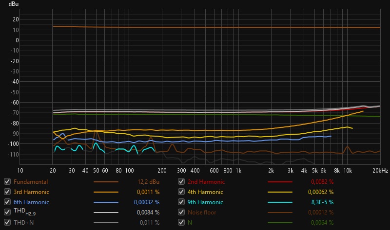

J'ai refais une petite mesure de THD en step hier soir avant de fermer le boitier
Comme d'hab je sais pas trop ce que ça vaut... On rentre en ANA dans le DSPiy 1.8V pour pas saturer l'entrée. ça sort en gros 12/13 dBu comme prévu.
Bruit de fond à -120 dB
THD à -82 dB.
ça me semble utra cleanitude.
J'ai ensuite rentré mon appli 2x3 + FIR.
Me reste à comparer si les fonctions de transfert sont bien identiques à ce que j'ai en ce moment sur l'autre DSPiy.
