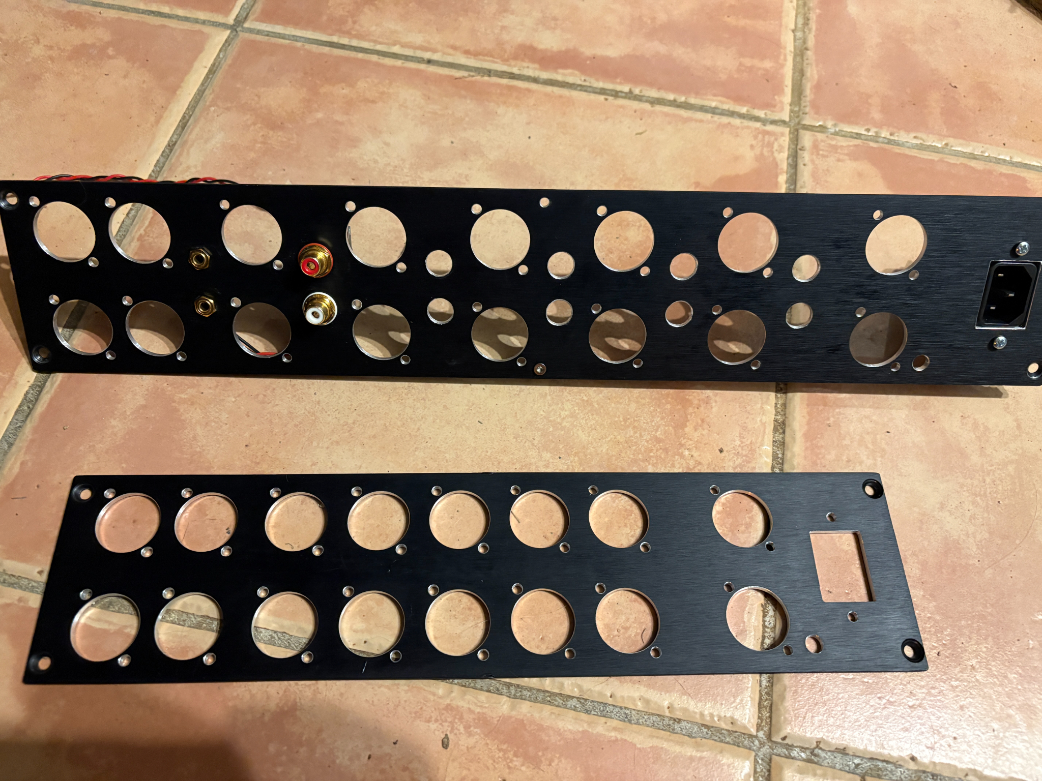

Ne reculant pas devant les difficultés hasardeuse me voila chez mon usineur avec 2 faces arrières de boitier, une slimline 2U et une de galaxy aussi en 2U.
La seule différence entre les deux, la version slimline dispose en plus des emplacements XLR d'emplacements RCA pour disposer des deux types d'entrées possible, mais aussi d'une entrée trigger et de deux sorties trigger.
Sur la face galaxy j'ai pris l'option d'avoir des RCA qui se montent sur emplacement XLR et que une sortie trigger.
Sur la photo les 4 emplacements les plus à gauche correspondent aux sorties audio (2 XLR et 2 RCA, quand je vous dis que c'est assez versatile)
Mais dans mon idée je souhaite pouvoir choisir comment je rentre mon signal.
Par défaut c'est du balanced que prends la carte, mais il est possible de rentrer en RCA si on met le In- au GND et une diode qui viendra piloter le relai 6.

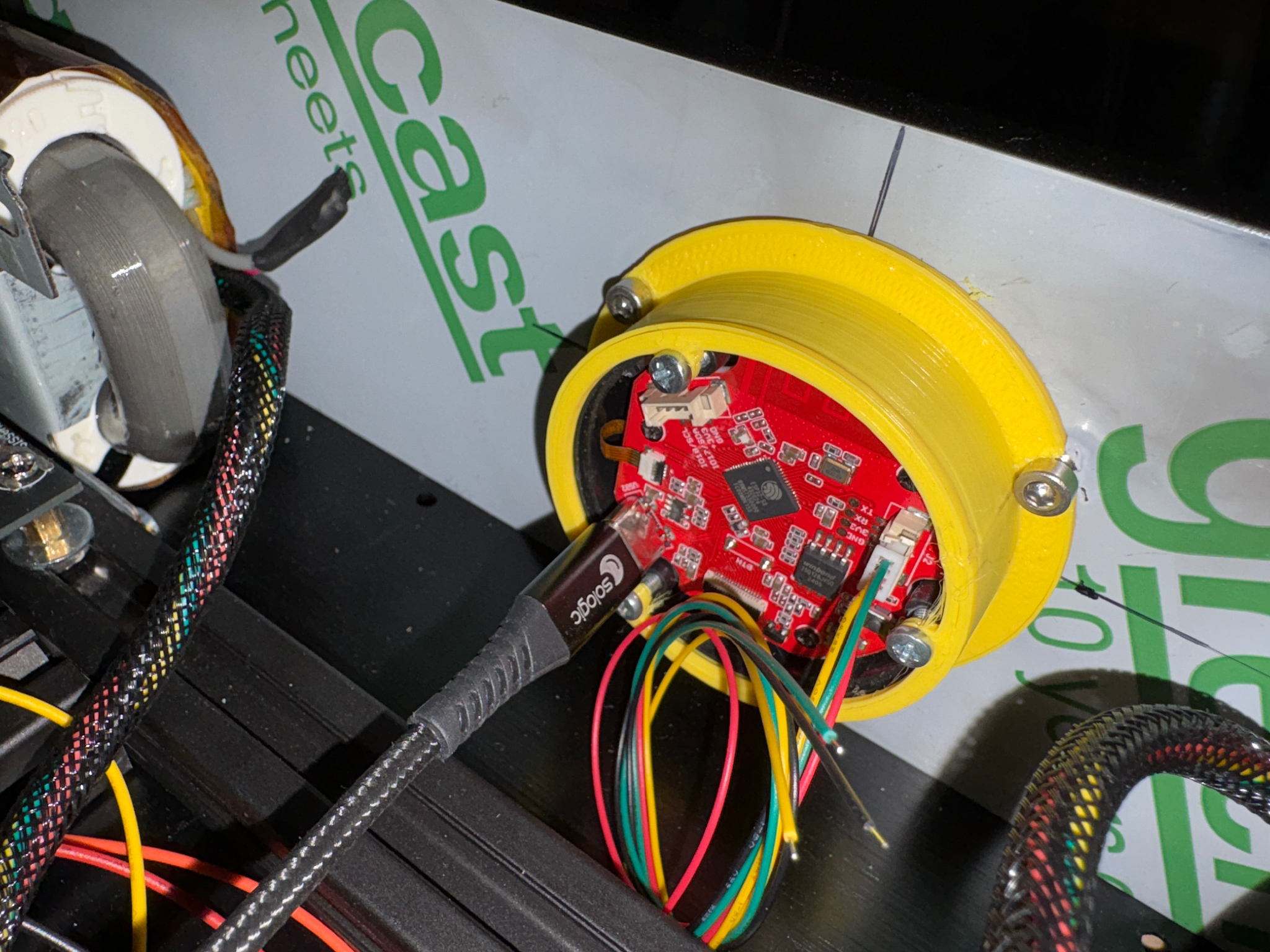

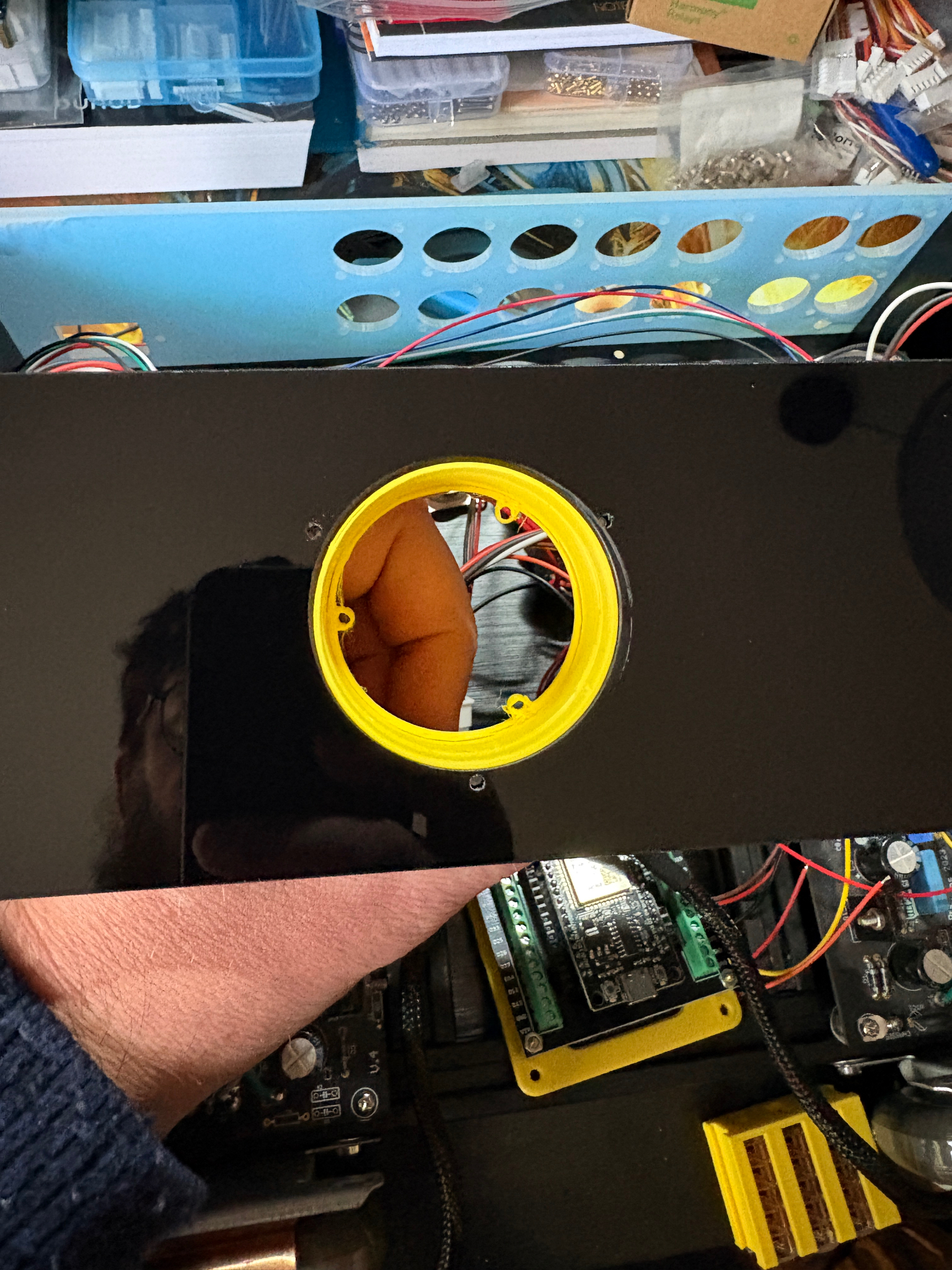

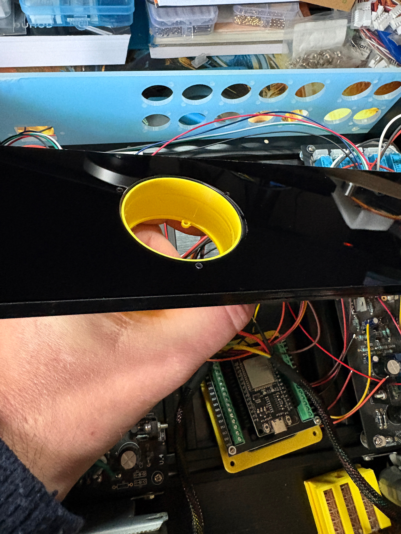

Je mettais pris ce boîtier ( https://www.audiophonics.fr/fr/boitiers ... 11314.html ) qui je savais allait être parfait pour « un truc » qui sort des boîtiers traditionnels, Slimline et Galaxy entre autres.
Réalisation d’une façade en acrylique coulé de 8mm, plus facile à usiner (y a qu’à voir la proximité des trous …
Bouton dans une main et façade dans l’autre va falloir monter le tout.
Je chope mon réglet, pied à coulisse et papier/crayon.

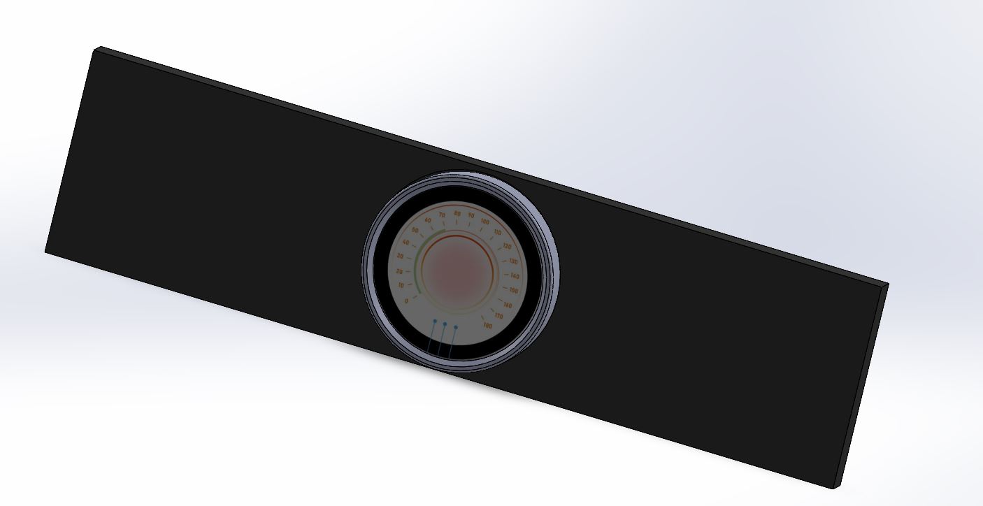

Une fois les mesures prises il est temps de dessiner en 3D la pièce. Solidworks mon ami suivi de Cura et voilà une belle (soyons modeste) pièce en impression 3D.
Y a encore du boulot mais ça avance. Je vais essayer full ESP32 plutôt que Arduino/esp.
La suite au prochain épisode

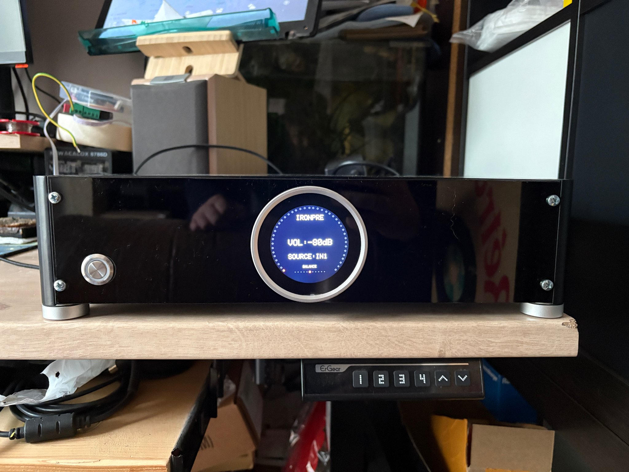

Suite et quasi fin !

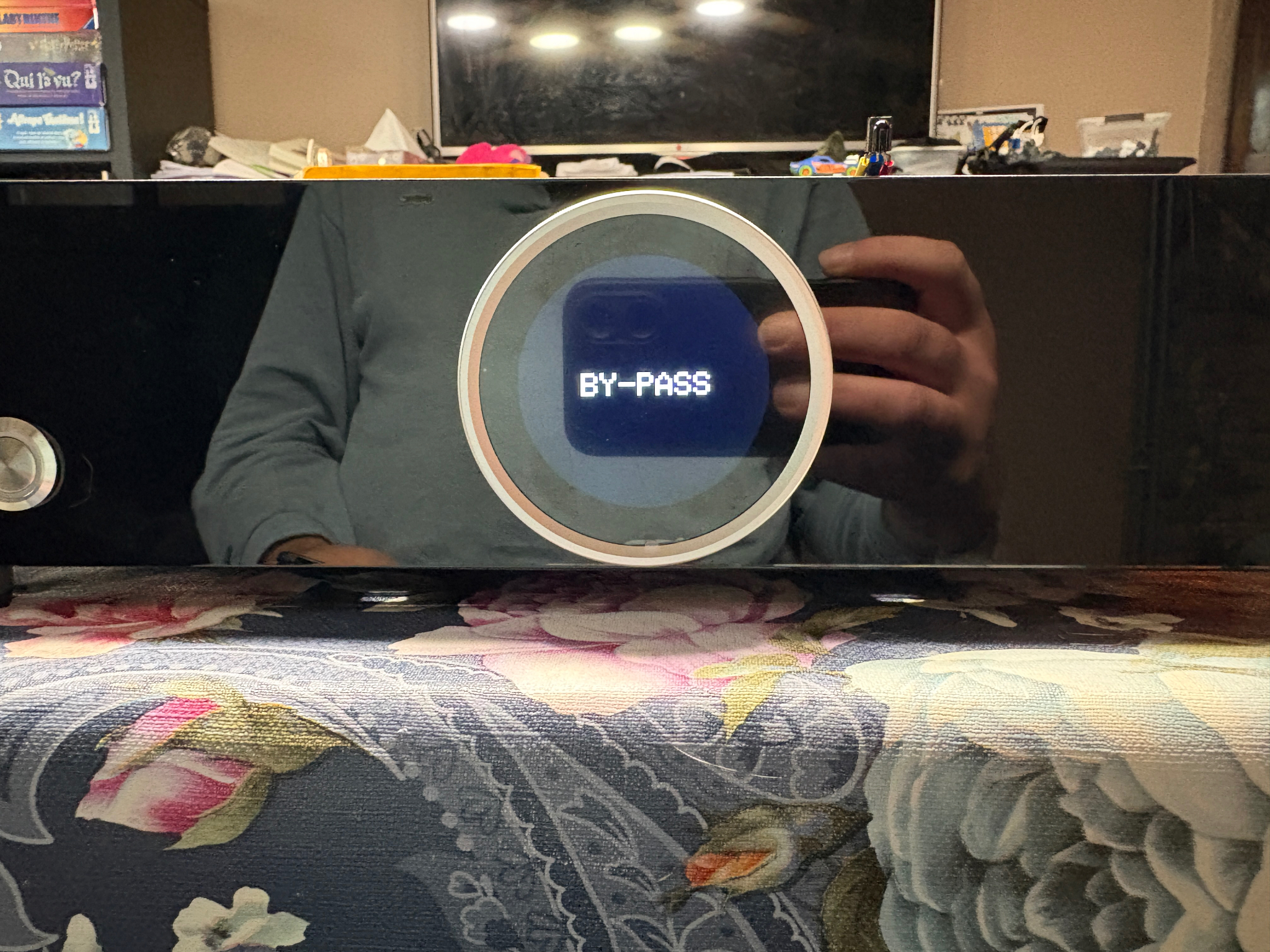

Migration donc vers un full ESP32 plutôt que le combo Arduino/ESP.
Gestion d’un trigger décalé à l’allumage pour laisser le preampli démarrer tranquillement et extinction en avance du reste.
Gestion des relais de sources en mode sécurité, je coupe le relais puis quelques ms après j’enclenche la source suivante.
Une fonction by-pass pour la partie HC, zéro gestion de volume attention aux enceintes si jamais !
2 entrées symétrique et 2 RCA la 5eme étant pour la partie HC.
Interface via l’écran/encodeur rotatif et télécommande.
Alors quasi fini car il reste des bricoles, bouton M/A bicolore, couvercle avec ventilation et un coup de propre dans le câblage.

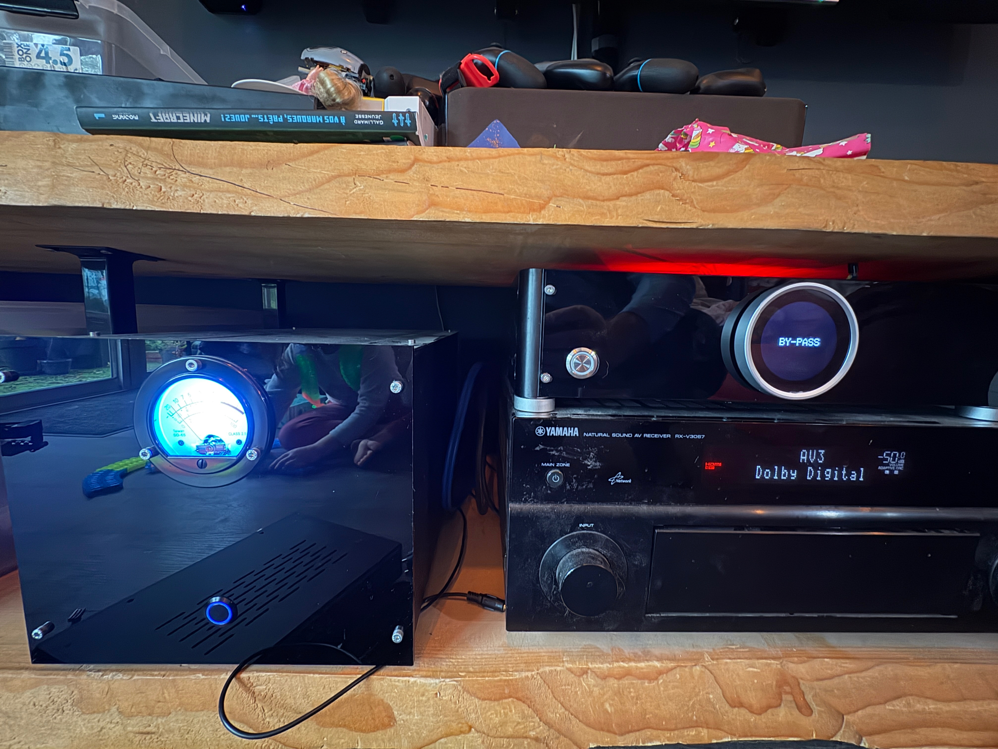

Mais par contre je me suis fais une session d’écoute de quasi 4h pour bien valider le fonctionnement sur la durée.
Nickel rien n’a bougé et ça tourne aux petits oignons avec une transparence wahouuu.
Une chauffe raisonnable mais bon y a du monde aussi là dedans, du coup prévoir un capot avec de la ventilation.

Ca représente quelques (beaucoup) heures de réflexion/travail et beaucoup de doute sur le "ca marchera a la fin ?" sans compter les regards de ma femme sur le tas de pièces .... J'avoue que mon niveau WAF était bien en berne :(
Niveau entrées il y en a 4 qui dispose d'une gestion de volume via chaque canal avec sa propre puce Muses (pour le high-end :mrgreen: ) et 1 et en by-pass ( en faite je dis au muses de se caler à 0db), j'ai opté pour 2 entrées symétrique (mon DAC est symétrique, du coup me reste 1 entrée XLR) 2 en RCA, 1 servira pour mon préampli phono (un pearl3 (qu'il est possible de faire en double mono et sortie symetrique) quand je déciderai de m'y coller... et de changer la courroie de ma platine) et pour la partie HC je rentre en RCA.
Niveau sortie j'attaque mes monoblocs en symétrique mais il est possible d'utiliser aussi les sorties RCA, les deux sont active en même temps.
Niveau cerveau il y a 1 ESP32 qui gère le contrôle de volume grâce au bus SPI des muses, la gestion des relais d'allumage/trigger out/trigger in/l'Ir/l'affichage etc, le deuxième esp32 qui est intégré dans le bouton de volume en façade gère le switch (changement de source)/affichage et rotation(variation de volume). Chacun dispose de leur propre code et communique ensemble. La télécommande sert elle comme d'hab, volume/balance/sources/mute
Pour les premières écoutes j'avais laissé exprès mon préampli mono muses classique de chez audiophonics histoire de voir si gain ou pas et si tout ça n'a servi à rien.
Le gain était significatif du moins a mes oreilles, obligé de faire intervenir le juge de paix !!! Ma femme (qui elle prête peu d'intérêt à tout ca à partir du moment qu'elle peu écouter de la musique.. rho :pleur4: ) verdict sans appel je suis interdit de revenir à l'ancien système. Elle trouve que ça respire, plus nuancé et un placement précis. Il n'y avait pas que de l'auto persuasion dans ma tête. :amen:
