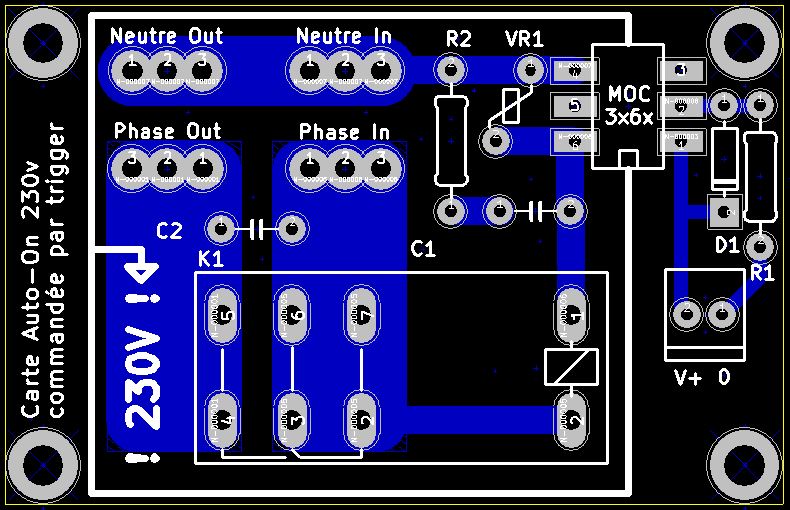

Re: Carte Trigger 230V DSPiy
Messagepar androuski » jeu. 22 oct. 2015 15:38
PCB revu, avec MAJ en page 1. Le nom :
Carte auto-on 230v commandée par trigger
ça va ?
L'empreinte de résistance variable a les pattes en quinconce, ça évitera de les vriller ou de souder le disque de biais. Si c'est bon je lance la fab. Dites moi :)
Messagepar thierryvalk » jeu. 22 oct. 2015 15:43
androuski a écrit :Au fait un question me turlupine, en tout bien tout honneur : est-ce que la sortie trig iso du DSPiy peut commander en même temps 2 cartes ? Dans le cas contraire je m'orienterais plutôt vers une multiprise commandée par le DSPiy...
Oui, il faudrait mettre les 2 LED des optos triacs en série.
Le VF du MOC3063 est de approximativement 1.1V pour 5mA qui est le courant minimum pour allumer la LED convenablement.
Donc pour calculer la résistance max : 5V(alim) -1V(Vce du trig) - 1.1V(VF) /.005A = 580 ohm donc 330 à 470 ohm, mais pour 1 opto.
Pour 2 optos : 5V-1V-2.2V/.005A = 360 Ohm donc 120 ohm par carte.
Edit : ton routage me semble OK, mais attend lundi pour lancer la production.
Messagepar androuski » jeu. 22 oct. 2015 16:10
OK chef pour la fabrication.
Le câblage en série ça ne me tente guère, ça fait 1 câble supplémentaire entre l'ampli de puissance et la platine sub. Peut-être que je vais tout intégrer dans 1 seul boitier... ou faire une multiprise. On verra.
Messagepar androuski » lun. 26 oct. 2015 07:58
Au fait Thierry, pourquoi lundi ? Tu avais des tests à faire ? n ce qui me concerne ce n'est pas à une semaine près je peux attendre encore, même si ça retarde l'expé du DSPiy.
Messagepar thierryvalk » lun. 26 oct. 2015 08:11
J'avais du matériel à commander chez ce fournisseur et j'ai rajouté des relais.
J'aurais du recevoir la commande vendredi ou aujourd'hui mais je n'ai pas reçu d'infos de traking. :/
Vu que le montage est tout simple, je vais le tester pour être à 100% certain que tout est OK.
Messagepar androuski » lun. 26 oct. 2015 08:34
Génial ; comme je te l'ai dit ça peut attendre :amen:
Messagepar thierryvalk » lun. 26 oct. 2015 15:02
N'ayant rien reçu j'ai recontacté mon fournisseur :
Votre commande partira aujourd'hui, parce que j' attendais une validation de prix pour TE.
A mon avis le problème de MOQ de 500pcs, le Système (informatique) a râler et il a fallu une intervention humaine qui aura pris 3 jours. :0
Donc ca suit son cour.
Messagepar manudrz » lun. 26 oct. 2015 21:14
Salut, c'est pas bête ce ptit machin. Aucune contre-indication au cas où on voudrait faire courir les 2 fils de commande (+ et 0) ensemble avec les RCA, jusqu'aux amplis (dans les enceintes), y'a pas de risque de perturbations/buz/dégradations ?
Ca peut m'intéresser fortement :hello:
Messagepar thierryvalk » lun. 26 oct. 2015 22:17
Il n'y a pas de raison.
C'est du DC qui alimente une LED.
LED éteinte on pourrait peut être ramasser un peu de bruit, mais dans ce cas les amplis sont éteints. :)
PS : on ne dit pas ptit machin, mais belle petite carte. :]

Messagepar thierryvalk » mar. 27 oct. 2015 12:57
Relais arrivés, montage réalisé, tests ok, bon pour le service. :)
Messagepar androuski » mar. 27 oct. 2015 17:53
Super,
merci bcp Thierry,
peux-tu nous rappeler la config testée :
- les MOC3063 cms ?
- avec ou sans RC ?
J'envoie la fabrication demain.
Messagepar thierryvalk » mar. 27 oct. 2015 18:45
MOC3063 CMS.
Juste le varistor, pas de RC.
Messagepar androuski » mar. 27 oct. 2015 21:43
Merci.
