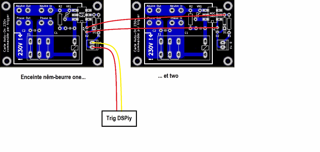

Cablage en série
pédagogie du dimanche soir : Comment commander deux cartes relais avec la sortie trigger_out d'un seul DSPiy ?
On les met en série. pas en parallèle.
Pour l'explication, il faut remonter à la source : l'optocoupleur ISOout (Trigger out) du DSpiy est un PC354N1TJ00 piloté en 3V3 a travers une résistance de 1K donc un courant de "pilotage" d'environ 2mA. Avec 2mA, d'après sa datasheet il sort autour de 10mA. Certains lots un peu plus mais on joue la sécurité.
Donc si on met deux cartes relais en parallèle, il y a au maxi 5mA par carte ce qui est très limite pour le moc3063.
Pour assurer le bon fonctionnement des moc3063, on met les deux cartes en série. Ainsi, le même courant total de 10mA circule dans chaque carte.
Que deviennent les deux résistances R1 de chaque carte ?
Appelons les cartes relais A et B.
l'équation devient :
Tension alimentation DSPiy = VCEsatiso +( Vfled2A + VfmocA + i * R1A ) + ( Vfled2B + VfmocB + i * R1B )
Toujours pas de led. les autres données ne changent pas non plus :
VCEsatiso = 0,2V et VfMocA=VfmocB=1,2V pour i=0,01A
Avec une tension d'alim DSPiy de 5V, ca donne (R1A + R1B) = 240
Cad 120ohm chacune.
Cablage de deux cartes en série
deux possibilités : les cabler en série sur le bornier de commande ou utiliser le connecteur led de la première.
voir quelques posts plus loin, là : viewtopic.php?p=1530#p1530

Re: Carte Trigger 230V DSPiy
En série oui ça va pas du tout m'arranger, j'aurais préféré les brancher en parallèle, ça n'irait pas ?
(On s'est croisés...)

- Messages : 3809
Franchement pas terrible en //, mais la mise en série peut se faire au niveau du DSPiy, c'est la troisième schéma.
Donc je ne vois pas de différence aux niveaux des câbles, ou j'ai mal vu.
Pour les calculs OK (me suis tout de même permis une petite édition de ton post).
Ce qui est bien c'est que les avais déjà faits, avec d'autres chiffres, mais le principal est que l'on obtient la même chose.
viewtopic.php?p=1362#p1362
