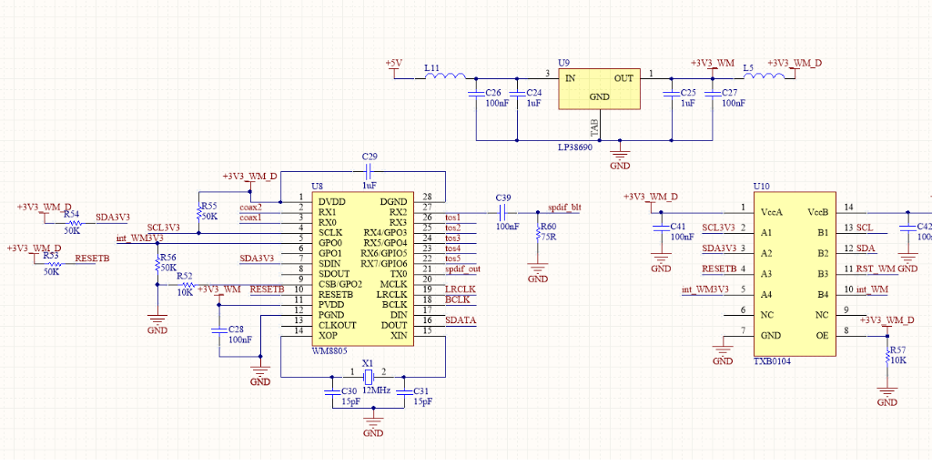

Messagepar louisr » mer. 2 sept. 2015 16:03
J'ai enfin pu finir la partie du WM. Je n'ai malheureusement pas pu avancer autant que je l’espérai (comme souvent), j'ai eu pas mal d'imprévu. Je reprend les cours lundi en plus, donc ça va pas m'aider :gene:
Bon sinon au niveau du schéma, c'est à 90% le schéma recommandé par cirrus. J'ai gardé en sortie l'I2S, et le spdif au cas ou. J'ai gardé également GPO0 comme interrupt, mais qui sera probablement géré par une simple boucle qui le surveillera (quoi que faut que je regarde combien de temps il reste haut, sinon ça vaut peut-être pas le coup).
J'ai du rajouter un voltage translator (TXB0104) mais j'ai relu après coup rapidement la doc de TI :
Ca va poser un problème non ? Je peux le remplacer avec un LSF0204.
Il faut que je regarde aussi au niveau des Atmega2650, certain fonctionnent en 3V3 je crois, ça serait nettement plus pratique.
Je me rend compte aussi que mon schéma n'est pas clair du tout.. :gene: R53/R54 sont les resistances pullup
Et les entrées/sorties (connecteurs provisoires) :
Enfin j'ai un petit doute sur l'adresse I2C du module :
Si je comprend bien ce tableau, on a, dans mon cas CSB=0, 0x74 en lecture et 0x75 en écriture, c'est ça ?

Messagepar thierryvalk » mer. 2 sept. 2015 17:05
Pour l’I2C, attention que c’est du collecteur ouverts, je ne connais pas le TXB0104.
Faut aussi voir les caractéristiques précisent de ton ATmega, mais il se peut qu’il fonctionne très bien avec des entrées en 3V3 et aussi l’I2C si tu restes à des vitesses raisonnables.
Niveau adresse en I2C, le bit 0 détermine écriture/lecture et de mémoire 1=lecture, mais je peux me tromper.
En général on utilise comme adresse celle avec le bit 0 à 0 donc 0x74 dans ton tas.
C’est ta routine de lecture/écriture qui positionnera ce bit.
Quoi que certains utilise l’adresse sur 7bits donc 0x3A dans ton cas.
Par contre, R55 et R54 prennent le +3V3_WM qui est en fait l’alim de la PLL. C’est pas bien grave mais l’I2C est polluant.
Pour faire clair tu aurais pu dessiner L5 en sortie du régulateur et nommer la sortie de L5 en +3V3_WM_D.

Messagepar louisr » mer. 2 sept. 2015 17:42
Bon j'ai un peu regardé la doc de l'atmega. Avec Vcc=3V3, on peut aller jusqu'à ~10MHz. Pour 16Mhz il faut augmenter un peu la tension d'alimentation. Pour qu'on ai "1" reconnu par l'atmega, il faut au min 0,6Vcc, donc avec Vcc=5v ça passe, mais c'est limite. Bon en tout cas il y a moyen de faire tout marcher en 3V3, ce qui serra bien plus simple. Mais comme pour l'instant j'utilise la carte arduino comme proto, avec Vcc=5v, je dois garder les level translator.
Ok pour l'adresse I2C.
J'ai remplacé le 3V3_WM_D utilisé par l'I2C par le 3V3 qui est notamment utilisé par l'écran, c'est mieux ?

Messagepar thierryvalk » mer. 2 sept. 2015 18:29
A mon avis avec les 0.6V c'est bon.
Faut voir, si c'est du câblage en plus je dirais non.
un truc du genre ?

Messagepar louisr » mer. 2 sept. 2015 18:38
Ah !
Si j'ai bien compris ta modification, ça donnerai ça :

Messagepar thierryvalk » mer. 2 sept. 2015 19:33
Yes !
