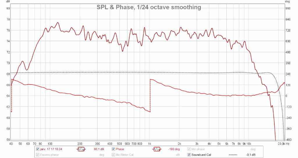

Bon j'ai voulu copier sur Louis, 1ères mesures, je patauge un peu dans tous les réglages malgré mes quelques lectures/visionnages de vidéos.
J'obtiens ça, j'ai appliqué la calibration loopback de mon EMU 0404 mais ça change pas bcp la courbe de toute façon. J'ai placé le micro dans l'axe de l'enceinte, à mi-chemin entre les 2 HP, à 8-9 cm de distance. J'ai pas encore trouvé comment zoomer pour ne faire apparaître que 20 dB d'amplitude, je suis incapable de tirer des conclusions de ça :hehe:
A part que c'est pas si moche que ça! :happy1:
Pas compris le message sur l'impédance, pas important pour l'instant. J'ai trouvé une traduction FR du manuel, je potasse...

Re: DSPiy et DA990
Messagepar manudrz » dim. 17 janv. 2016 16:10
Ah ça y est j'ai trouvé, bon ben oui c'est très moche :pleur4:
Mêmes conditions qu'au-dessus hein
edit: oups modifié le filtre juste pour tester, là c'est les mêmes conditions!

Messagepar thierryvalk » dim. 17 janv. 2016 16:27
C'est pas si mal pour du lissage à 1/24 et surtout une échelle aussi dilatée.
Tu as un creux vers zz550Hz, mais que de 2dB.
Idéalement, il faudrait 3 mesures sur le même graphe.
La totale comme tu a mis, mais aussi les voies Low et High seules.
Et le summum est de faire l'ensemble mais en inversant la phase de l'un des HP, suffit d'utiliser la case INV de DStudio.

Messagepar alka » dim. 17 janv. 2016 16:31
aussi le placement du micro n'est pas bon. Ca donne une mesure batarde qui ne permet pas de conclusion. Il doit bien y avoir un site qui explique en french le principe et les regles pour une mesure farfield fenetrée. justdiy au hasard.

Messagepar manudrz » dim. 17 janv. 2016 16:37
Oui Thierry il faut que je fasse ça mieux, là c'était vraiment un 1er jet.
Et oui Alain je pense qu'il faut que je revois mon placement :merci:

Messagepar alka » dim. 17 janv. 2016 17:23
je ne connais pas de site simple qui résume l'essentiel. disons qu'il y en a plein. justdiy devrait donner les bons principes meme si ça manque souvent de rigueur. adapter les principes a rew
Pour faire simple les bases :
La mesure idéale d'une enceinte se fait en salle anéchoique. micro a 1m comme la norme.
On n'a pas ça dans sa maison alors on s'adapte
Dabord mesure farfield fenetré (on appelle ça parfois du simili anéchoique)
http://www.mh-audio.nl/Farfield.asp
L'enceinte est placée assez loin des obstacles (sol, murs, plafond, meubles)
Le micro est placé a 1m si possible ou plus pres, au minimum a 3x ou 4x la distance entre les HPs.( Attention, si placé trop pres, l'enceinte n'est plus une source ponctuelle vue du micro et tu as une mesure très fausse de toute la plage de recouvrement des HPs.)
On mesure avec REW puis on fenetre. C'est le fenetrage temporel de la réponse impulsionnelle, ce qui n'a rien a voir avec les fenetres type Hanning, rectangulaire ou autre des FFT.
On fenetre pour éliminer les réflexions, ce qui donne en résultat la réponse de l'enceinte en direct, sans influence de la pièce.
On voit les réflexions sur la réponse impulsionnelle sous forme de pics. Le premier gros pic c'est la réponse directe. On en voit en général un premier qui suit, plus petit (du au sol en général) et puis plein d'autres de plus en plus serrés. Faut couper juste avant la première réflexion.
Evidemment il y a une contrepartie : si tu dois fenetrer a 5ms pour éviter la première réflexion, ca signifie que ta mesure est invalide en dessous de 200Hz (1/0,005).
Pour rendre la mesurer valide plus bas, il faut allonger la durée de fenetre. Cad soit plus d'espace autour de l'enceinte pour éloigner la 1ère réfléxion, soit rapprocher le micro de l'enceinte sans aller trop près.
Dans ton cas je dirai que micro a 50cm c'est bien et tu te débrouille pour mettre l'enceinte sur un support a mi distance sol-plafond, loin des murs et meubles pendant la mesure. Attention aussi aux réflexions sur le pied du micro ! il faut un pied avec un long bras :)
Le farfield ne permet pas de descendre très bas, donc on complète souvent la mesure farfield par une mesure nearfield des basses.
http://www.mh-audio.nl/nearfield.asp
Et faut aussi tenir compte de l'évent.
Pas simple de mesurer les basses de l'enceinte seule. La bonne nouvelle c'est qu'on s'en fiche puisqu'en actif on corrigera enceinte + pièce. Ca se fera lors de mesures au point d'écoute, ce qui est un autre chapitre.
