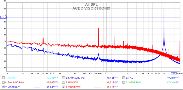

Appli FIR Globale qui consomme pas mal, signal sinus 10kHz en Toslink à -20dB et volume du DSPiy à -40dB ce qui devrait faire un signal à -60dB en sortie.
J'ai donc mis ma carte son sur la sortie et monté le gain de la carte en analogique de manière à bien amplifier le tout, signal et bruit.
Ensuite, sans toucher aux réglages, j'ai raccordé la carte son sur l'alimentation 3V3 des DAC.
J'ai utilisé le RTA de REW avec un average de 32.
Voici avec le petit chargeur Samsung :
En bleu la sortie, on y retrouve notre signal de 10kHz (en RTA on sait avoir des dB FS, mais ne reste pas lorsque l'on fait un Save).
Il est affiché à 120dB, ne niveau planché du bruit est à 40dB donc -80dB par rapport au signal qui est en réalité à -60dB donc bruit planché à -140dB
C'est fort peu, je me trompe dans mon raisonnement ? (sans doute le gain des 60dB que l'on ne peu retrancher de cette manière )
En rouge l'alimentation, on constate que le 10kHz y apparait, un soupçon de 50Hz et une petite pointe à 560Hz.

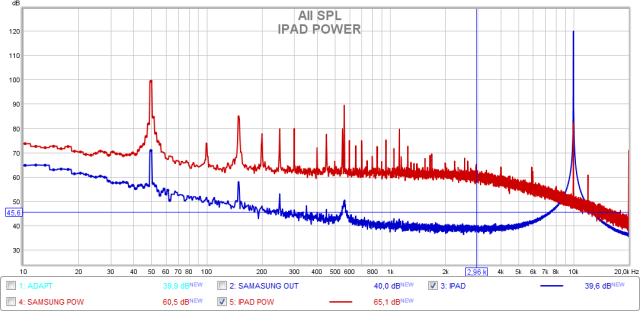

Voici maintenant avec le chargeur d'Ipad qui était mieux en HF que le Samsung :
Alain va être content, de 20Hz à 20kHz il est moins bien.
Plus de 50Hz et d'autres crasses mais qui au final n'impactent pas trop le signal de sortie, par contre la pointe à 560Hz existe toujours donc provient certainement du DSPiy.

Et la même chose avec le petit module AC/DC de Vigirtronix+self de filtrage.
Un micro-chouillat mieux.
Edit : suite à une erreur, la courbe rouge n'est pas le 3V3 Analog mais la tension négative générée par le DAC.
thierryvalk a écrit :Et la même chose avec le petit module AC/DC de Vigirtronix+self de filtrage.
Au moins c'est pas pire, c'est le principal

c'est la self rajoutée qui filtre je suppose, parce que d'apres la datasheet, le virgitronix seul est aussi bruyant que les autres.
les courbes rouges c'est le 3V3 analogique, correct ? c'est marrant ce pic a 560Hz auto-généré, avec un H2 très fort. Ce ne serait pas lié à la présence de la carte son ? t'avais mis une capa en série pour la mesure ou direct le continu sur l'entrée carte son ?
- Messages : 3809
Entièrement d'accord, ce module est bien car petit d'un prix correct pour montage sur PCB.
Sionon il tourne depuis quelques heures sur mon DSPiy et ne chauffe pas, tout va bien.
ouiles courbes rouges c'est le 3V3 analogique, correct ?
Oui, ce pic à 560Hz est étrange, testé rapidement cela ne semble pas être la carte son.
J'ai mis le contraste de l'écran au minimum et sur l'alim il s'est décalé à 340Hz mais j'ai toujours le pic sur le signal à 560Hz

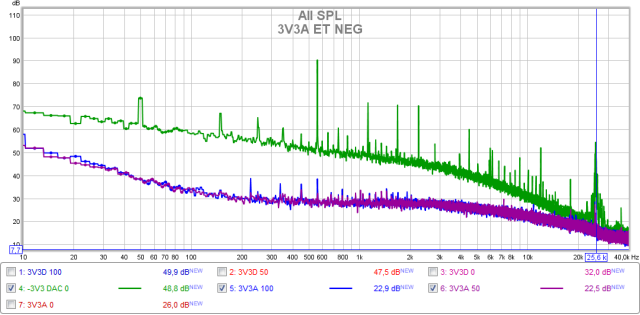

Je me suis planté royalement.
Dans la foulée j'ai mesuré le bruit de l'alimentation 3V3 digitale.
Et grand étonnement, bien que plus chahutée, le bruit est globalement inférieur.
Je regarde donc mon DSPiy et constate que j'ai retirer la capas de réduction de bruit du régulateur 3V3 A.
J'en monte un, c'est mieux, mais toujours pas logique.
Je me branche alors sur une capas plus proche du régulateur et là c'est plus logique.
Bon ben ...idiot... Je m'étais branché sur la capas du 3V3 négatif de la pompe de charge d'un DAC.
Je met le tout au propre .....

Version revue et corrigée sous réserve que je me sois encore planté quelque part.
Voici le 3V3 Analog et 3V3 Neg du DAC ES9023 Pin 11 (en fait on ne sait pas trop ce qu'il y a sur cette capa, c'est uniquement de la déduction).
En bleu 3V3A avec contraste du OLED à100
En mauve 3V3A avec contraste du OLED à 50, là il n'y a plus la raie à 560Hz, mais elle est revenue lors d'une mesure avec le contraste à 0.
En vert le tension négative du DAC contraste à 0.

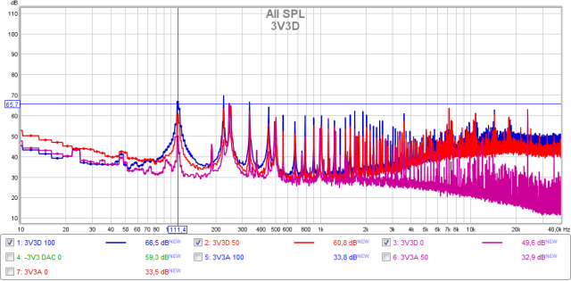

On passe au 3V3 digital, pour rappel on a 2 régulateurs indépendant afin de garder toute la pollution des circuits digitaux sur une seule alim.
En mauve contraste à 0.
En rouge à 50 et en bleu à 100.
- Messages : 3809
Effectivement, un pic à 560 HZ apparait, mais uniquement avec le réglage du contraste à 100.
On voit également des pics à 111, 222, 333,445,560, 669, 780, 892 HZ.
Et un autre pic, à 268 HZ, qui apparait également sur tes mesures Thierry
Si je compare avec mes mesures 3V3A, le 268 je ne l'ai plus ni le 111 et le 892.
Par contre j'ai bien : 222, 333,445,560, 669, 780.
Du coup on peut tirer quelles conclusions ?
Que régler son écran à un éclairage minimum a + d'impact sur la qualité des tensions qu'une bonne alim générale en entrée ?
