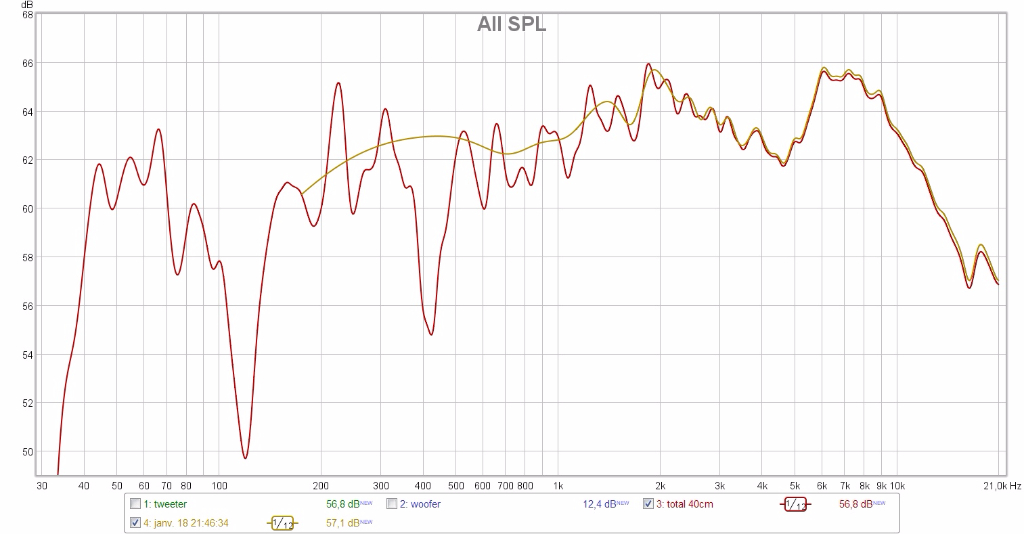

J'ai mis -2 et 3,7 histoire de, la case du milieu "windows ref time" reste bien à 0 ?
Avant les mesures, check levels -13,5 et quasi identique entre les 2. Réf in à -94
Si tu parles du headroom lors des mesures il monte souvent à 4dB, en rouge mais pas de message d'alerte.
Le niveau en SPL ne change rien à l'impulse alors ?
Tiens je suis pas à une près, je te mets le graph avec le fenêtrage -2/3,7 pour te faire une idée du rendu
avec/sans fenêtrage

les trou vers 130Hz et 410Hz en non fenetré s'expliquent sur tes mesures : des ondes réfléchies arrivent en opposition de phase avec l'onde directe au micro et s’annulent. Effet de pièce fréquent (et qu'on ne cherche surtout pas a corriger hein... va pas mettre des PEQ a ces fréquences !)
Passe en échelle a 5dB par carreau. A regarder en gros plan, même les plus jolies filles ont des taches sur la peau ;)
La bosse a 7k est présente aussi chez alex, en revanche le plongeon chez toi a partir de 9k est étonnant.
alex utilise ARTA qui affiche un trait (en bas a gacuhe) pour la partie invalide du fenetrage. On voit qu'il doit fenetrer a peu près comme toi.
a son échelle c'est plus joli ;)

Alex a raison, faut pas regarder de trop près sinon tu prends peur et veux corriger n'importe quoi.
la page minidsp a une vieille version de REW car en fenetré il n'affiche plus depuis longtemps la partie invalide. Car justement c'est trompeur de faire comme Arta et afficher portnwak. Alex a le bon gout d'avoir viré l'affichage en dessous de 200Hz.

J'ai mailé Alex, concepteur des DA. J'aurais bien aimé avoir des graphs de mesure plus grands que ceux dispos sur son site pour les recopier, malheureusement il les a perdus il y a quelque temps...
Il m'a informé qu'à la base il avait prévu de leur joindre un caisson, mais faute de temps...
J'ai surélevé et remesuré mes ptiotes micro à 50cm, puis fenêtré ça donne un résultat plus exploitable. Bon je me traîne toujours avec un filtrage tout bête à 990Hz pour les 2 et 12/18dB. Il faut que je m'y penche mais j'attendais la réponse d'Alex-audio :mrgreen:
J'ai pas eu besoin de moyenner plusieurs mesures parce que de l'une à l'autre y'a pas de variations, et puis j'ai l'impression que ça fait perdre les infos IR disto etc.
all SPL
disto
phase
IR à 5,9ms
J'ai toujours cette chute à partir de 9K, mon micro chute aussi à cet endroit...

j'y crois pas a ta courbe micro calibré. c'est long et donc cher de calibrer et a ce prix les fabricants font pas . Au mieux, il calibrernt quelques exemplaires d'une série, moyennent, et mettent la même fiche pour toute la série.
Rentre tout de meme cette courbe de calibration dans rew plutot que rien, ca ne peut rien aggraver.
Ton fenetrage est strange. Tu coupes vers 6ms, après la première réflexion et avant la deuxième . pourquoi ?

alka a écrit :Ton fenetrage est strange. Tu coupes vers 6ms, après la première réflexion et avant la deuxième . pourquoi ?
When you're strange ♩.♬ En fait j'ai pris la 1ère plus grande réflexion, je vais donc corriger si tu situes la vraie 1ère à 4,8ms ? Ca aplatit tout sous 500Hz!
Re: DSPiy et DA990 et REW
Messagepar alka » mer. 20 janv. 2016 17:58
manudrz a écrit :When you're strange ♩.♬ En fait j'ai pris la 1ère plus grande réflexion, je vais donc corriger si tu situes la vraie 1ère à 4,8ms ?
ben la première c'est la première... pas de ma faute si ton plafond réfléchi plus fort que ton sol. tapis peut etre ?

Messagepar manudrz » mer. 20 janv. 2016 18:07
J'ai tout plié là, mais elle était un tout petit peu plus basse que la moitié de ma hauteur sous plafond. J'ai pas pensé au tapis c'est vrai, je pensais avoir des belles courbes et puis nan en fait :P Le top serait de faire ça dehors, mais galère de bouger toute l'install!

Messagepar thierryvalk » mer. 20 janv. 2016 18:08
C'est bien le problème du fenêtrage, pas si simple puis pour finir on ne voit plus qu'au-dessus de 1k alors que c'est aussi et surtout plus bas que l'on va corriger.
Et en plus sa courbe non fenêtrée n'était pas mal.
On voit dans la phase, lorsque ça bouge brusquement qu'a cet endroit il y a un soucis de réflexion.
