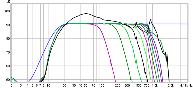

Messagepar philby » sam. 30 janv. 2016 12:27
Les résultats d'hier soir sur le Dayton Rss390HF-4 :
mesuré sur l'accéléromètre, et étalonné en dBspl avec slpmètre
90dBspl :
à différentes fréquences de coupure (de 100 à 1000, par pas de 100) :
bleu : consigne, noir en boucle ouverte

Messagepar thierryvalk » sam. 30 janv. 2016 12:40
A oui, tout de même :10:
Un peu déçu que tu n'aies pas tenter le 20kHz, ça résoudrait quelques problèmes. :happy1:

Messagepar thierry38 » sam. 30 janv. 2016 12:59
:) D'ordre Bodotien ?
les mesures THD du dayton sont remarquables.
-50dB-->30Hz
-40dB dessous.
c'est 90dB à 1m ? (j'ai suivi que c'est la mesure accélero affichée)
