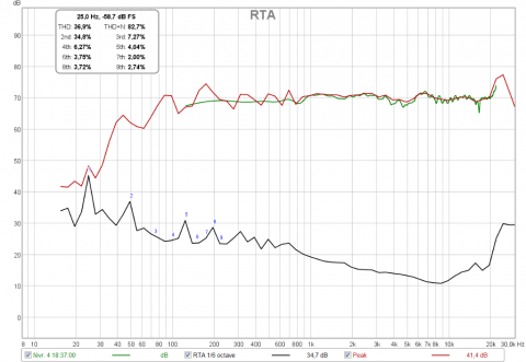

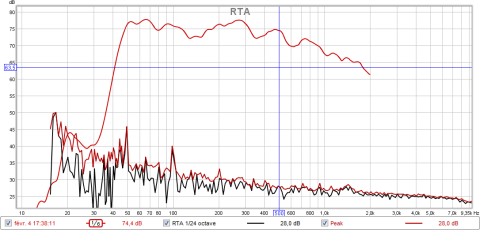

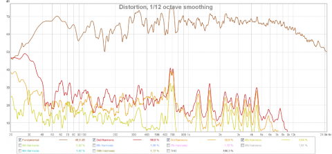

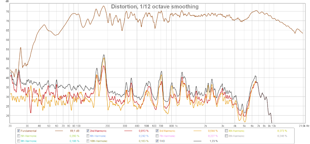

rta sans signal
distortion 2 HP
De gros accidents quand même. Mais vous mesurez toujours vos enceintes à haut volume ? En fait je me dis, plus le niveau est bas, plus je récupère des infos parasites (ventilateurs PC, projo, bruits environnants...) ?

Le potard de l'entrée micro est quasiment à fond, mais je suis toujours à -10dB sur le DSPiy, sinon c'est trop fort et je n'ai pas de potard de volume sur mes amplis...
philby a écrit :Une tension de 2 à 3v serait pas mal...environ 90dB avec tes hp je pense
Oui c'est à peu près ça, à peine 2V avec le sine wave 100Hz et -6/-10dB, je ne suis pas à fond ;)

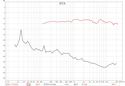

Et en diminuant le volume du DSPiy de 18dB sans rien toucher d'autre, mesure puis bruit de fond :
Mais c'est une cave et le bruit de fond est vraiment très faible.

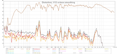

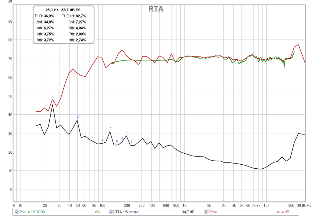

J'ai quand même la distorsion qui a bien baissé depuis mes 1ères mesures, je pense que c'est mieux. Là j'ai refait une énième mesure à 0dB sur le DSPiy, du coup le potard du micro est à un peu plus de la moitié. Mais ça me pète les oreilles hein :gene:
J'ai pas mal d'accidents en bas et en haut mais je ne sais pas vraiment interpréter ça... Pourquoi la référence du THD en RTA est à 25Hz ? C'est plutôt 50 en général non, comme le secteur ? J'ai toujours une courbe autour des 70dB, c'est normal ? :happy1:

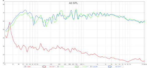

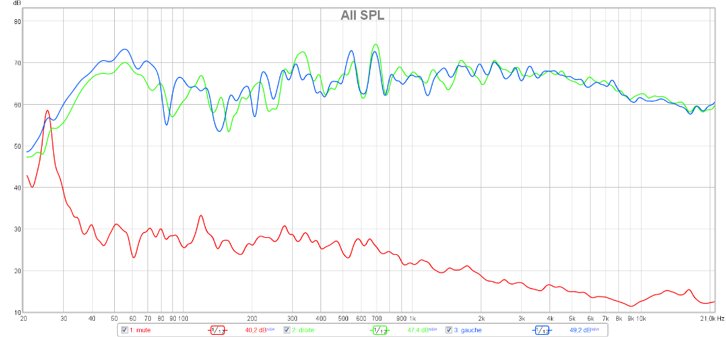

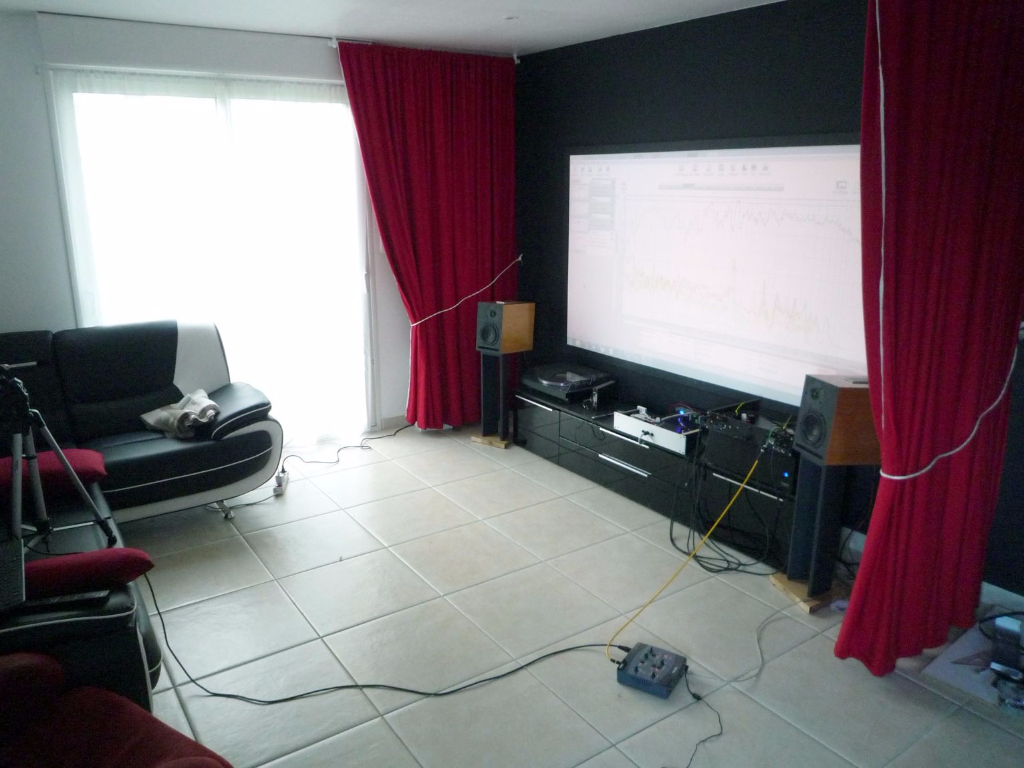

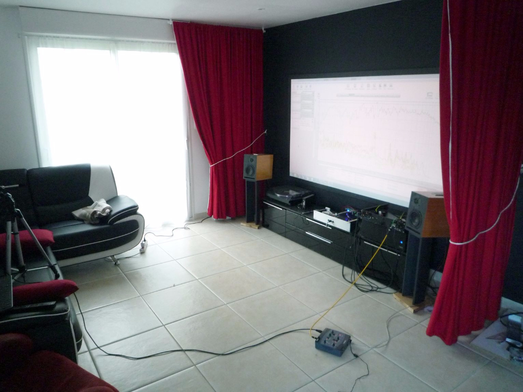

Bon j'ai sorti le micro, au point d'écoute. J'ai pris mon petit mètre, 2,20m entre les centres des mid et 2,70m jusqu'à mes n'oreilles depuis chaque mid, pareil. Ca fait pas un triangle parfait mais on s'en fout, chaque enceinte est à distance égale du point d'écoute ::d

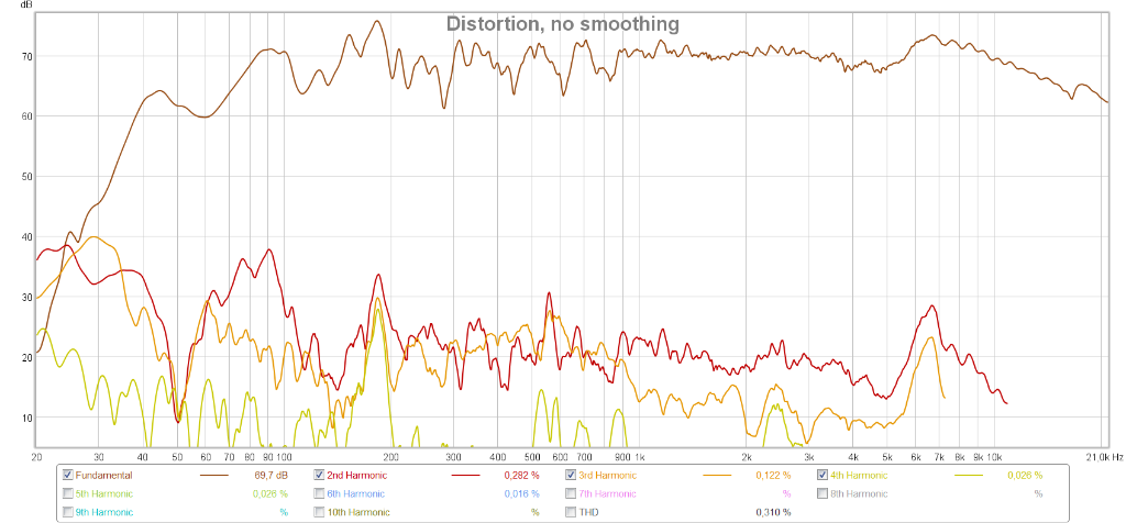

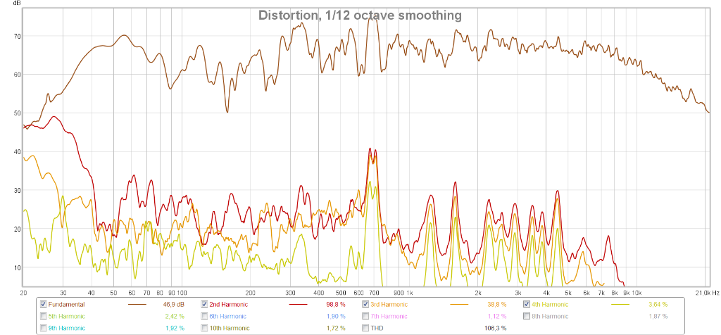

Je fais les mesures à 0dB au DSPiy et je m'éloigne un peu! C'est fort quand même, mais bon j'ai testé à -10dB et le taux de distorsion évolue pas mal quand même sur toute la plage de fréquences. Bref voilà ce que ça donne :
les SPL des 2 enceintes

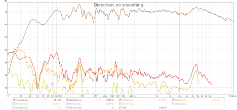

la disto de l'enceinte droite
A noter que je sors en ASIO, et que j'arrive pas à mesurer en stereo, donc je fais une enceinte après l'autre en changeant A ou B dans preferences=>souncard=>ASIO=>output :aille:
Sinon il y a pas mal de différences dûes à ma pièce j'imagine, malgré les rideaux mais je m'y attendais...
J'ai enlevé la grosse table basse...
Le petiot, un peu en vrac et flou!

Messagepar alka » mer. 10 févr. 2016 17:56
c'est plutot bien comme réponse :) c'est parfois très pire!
quelques remarques en vrac :
- au point d'écoute, faut faire plusieurs mesures (3 ou 4 mini, certains vont jusqu'à 10) en déplaçant un peu le micro entre chaque mesure afin de balayer la zone d'écoute. Puis moyenner.
- perso je smoothe au 1/6 voire 1/3 d'octave. pas la peine de chercher le détail dans ces mesures
- l'affichage de la disto n'apporte rien, de plus elle est fausse car influencée par toutes les réflexions
- un tapis entre le point d'écoute et les enceintes améliorerait l'acoustique de ta pièce. Le carrelage c'est mortel pour l'acoustique.

Messagepar manudrz » mer. 10 févr. 2016 18:03
Oui Alain je sais ça aurait été mieux d'en faire toute une série, là c'est juste un 1er jet pour confirmer s'il n'y a pas de gros truc délirant :hehe: OK je ne m'occupe plus de la disto, le carrelage c'est clair c'est naze mais j'ai acheté comme ça. Je regardais l'autre fois, c'est assez répandu et commun d'ajouter de la moquette par-dessus, après c'est plus salissant mais j'y pense...
J'ai du mal à smoother, mais il vaut mieux un peu parce que sinon c'est illisible!
