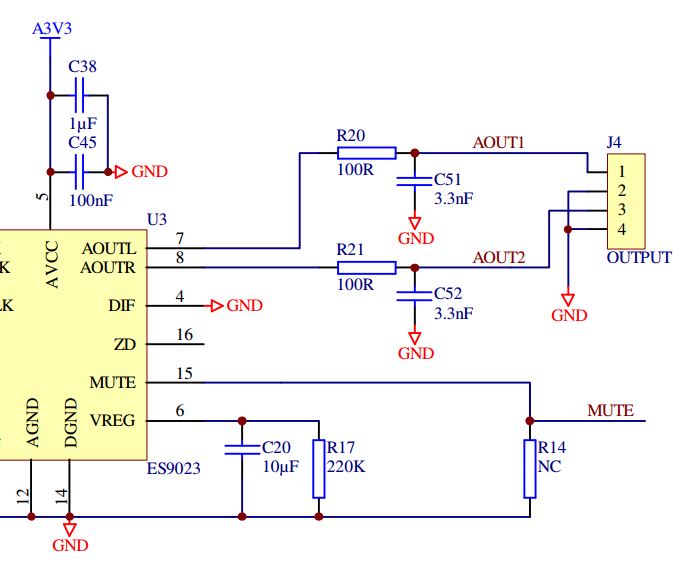

Je parle des modifs que LJM conseille lui-même (pas retrouvé), justement remplacer toute les 22µF et les 220µF aussi. 1ère page de ton sujet sur HCFR, en bas
Mon kit est un iraudamp7s L15d commandé chez ebay zoe tsang , avec composants cms sauf les capas 22uF et quelques resistances;
Sinon, j'ai mis en entrée, capas liaison nichicon FG 22uF bypassé 220nF Evox smr.
Et j'avais aussi en sortie le 0,47 HQX, changé par M-cap.
Ca tombe bien que tu parles de la capa de liaison, au cul du DSPiy il faut que je la laisse hein ?
C'est bien celle juste sous le bornier IN ? http://i01.i.aliimg.com/img/pb/819/991/ ... 19_887.jpg Je vais regarder pour mettre une non polarisée ;)
Edit: je me réponds tout seul, oui il faut laisser les capas de liaison, rien à la sortie des ES9023 :cote:
