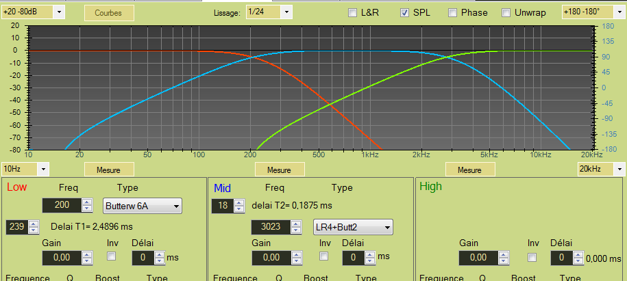

- Messages : 3770
Encore des courbes, mais cette fois c'est différent; il s'agit du filtrage soustractif.
Par contre, les phases font n'importe quoi et ce que je ne comprend pas c'est que la courbe Simu totale reste toujours à zéro, même si je change les délais des soustracteurs.
Pourtant la courbe est bien l'addition de ces 3 là et si je change le délai d'une voie là, la totale varie apparemment correctement.
Une idée ?
Une idée ?
- Messages : 3098
t'as pu vérifier que la phase de chaque voie est ok ?
- Messages : 3770
C'est pas OK.
Si je prend que la voie Low qui n'est qu'un simple passe-bas, la phase est différente en courbe Filtre et Simu alors que Simu n'est que Filtre * Mesure dont cette dernière n'existant pas est normalement "neutre".
Il doit y avoir un débordement quelque part, verrais demain s'il y a de la pluie.
- Messages : 3770
Le point de la situation.
On peut faire des mesures directement depuis DStudio, les afficher et faire y appliquer des corrections par voie.
C'est bien et utile.
Par contre, si l'on fait une mesure avec déjà des filtres en place, la simu sera faussée, j'en ai déjà parlé.
Par contre, la sommation des voies bien qu'existante n'est pas vraiment pertinente vu qu'il manque l'aspect "temporel".
Pour avoir une simu juste, il faudrait que DStudio connaisse les décalages des HP.
C'est faisable, mais à un moment donné c'est presque plus de boulot que d'avoir une simu juste que d'avoir son filtrage en réel juste. Et ça c'est pas terrible surtout mis en rapport avec le boulot conséquent au niveau du soft déjà fait et celui qu'il faudrait encore faire.
Et le truc, c'est que dès que l'on met du délai, les phases deviennent illisibles.
Je pense que j'aurais du me limiter au travail HP par HP pour le crossover, outil de d'alignement via générateur de burst puis via une mesure de l'enceinte voir les corrections globales et voir plus loin avec le soft DRC.
Mais vu que tout ceci ne semble pas passionner la foule et que l'on va vers les beaux jours, je verrais tout cela tranquillement.

Comment faire du RTA périodique.
Le but est de faire la fonction Pink PN de REW.
Ce dont on dispose :
Fichier que l'on crée avec Sox et qui sera lu par le player.
Au lancement de la lecture, on lance un enregistrement mais sans enregistrer dans un fichier.
Pour cela on a un événement qui est créé lorsque l'on a T samples lus dans un buffer.
T est en millisecondes entières.
Ce que j'ai fait :
Défini T à 683ms ce qui fait 32784 samples, la FFT étant de 32768 samples.
Récupération du buffer, offset du niveau, FFT 32K et affichage tout en remettant le pointeur du player à zéro.
Évidemment ne fonctionne pas.
Voici ce que cela donne en passant dans un DSPiy avec un LR48 à 1K.
En rouge, Mesure normale, en violet le RTA :
Déjà je pense avoir une erreur de calcul quelque part vu que pour la Mesure j'applique -2dB d'offset et -50 en RTA.
Mais la courbe violette étant périodique ne devrait pas bouger ce qui n'est pas le cas.
