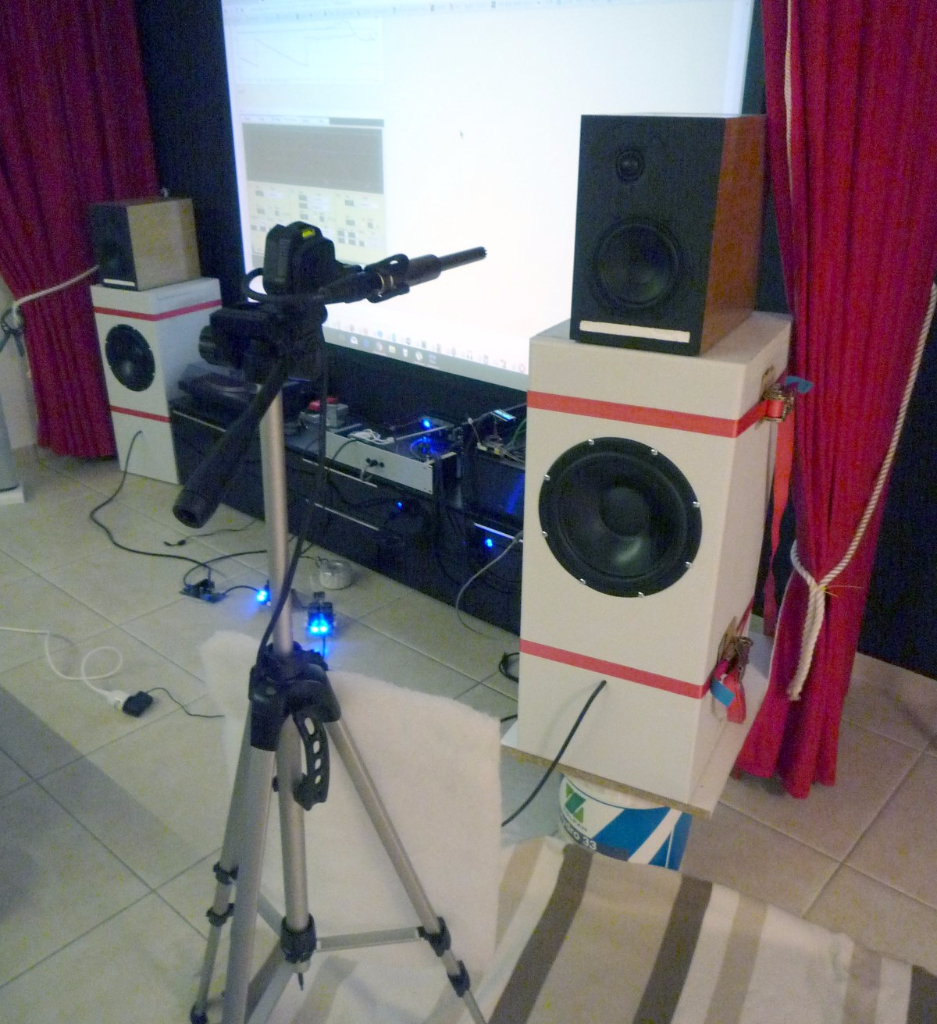

Les caissons sont collés, enfin sauf les faces avant mais ça tiendra avec des sangles jusqu'à ce que j'achète mes futurs mids + tweets. Ce sera plus pratique à fraiser/défoncer. Là les DA sont perchées sur ces caissons à 76cm du sol, c'est pas folichon question esthétique mais bon. Je suis un peu vert je pensais que Zol*an pourrait me teinter la sous-couche en noir mais c'est pas possible d'après eux, du coup c'est gris quasi blanc (je précise pour Alain). Pas bien grave mais je vais peut-être acheter du film vinyle adhésif sombre. Bon c'est pas le plus important de toute façon...

Les caissons sont posés au sol (découplés) et leurs faces avant mesurent 75,5 x 32 cm (surélevés de 40cm pour les mesures). Ils ont la tête en bas et le boomer est à 50cm du sol. Les DA sont posées debout dessus avec des petits patins de sorbothane, il faudra que j'essaie de les coucher sur le côté tiens. Je reviens bientôt avec 2 ou 3 photos, c'est galère de tout expliquer...

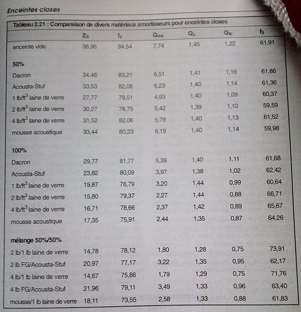

Du coup c'est assez poussé ce livre donc pas vraiment rigolo à lire, mais je suis dans le 2e chapitre "enceintes closes" et, ohhh le beau tableau :
Peux pas réduire la taille avec mon tel désolé...
C'est pour un HP de 8" dans une caisse de 27 litres, quasi mes conditions J'avais lu trop vite.
Bon au final je vais mettre du Dacron 200g/m² et je testerais plusieurs remplissages à la mesure, pas sûr que ça change énormément de choses d'ailleurs.

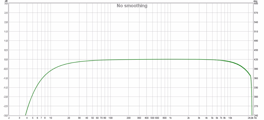

Messagepar manudrz » sam. 9 avr. 2016 17:52

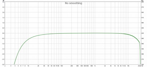

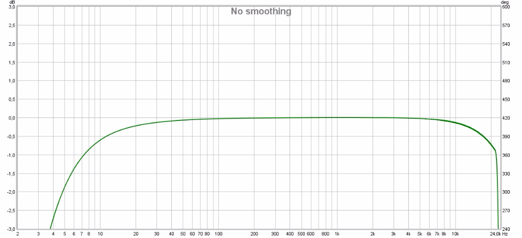

Bon je sais pas si c'est lié à W10 ou quoi mais je suis incapable de remesurer ma carte son en loopback, et j'ai perdu ma calibration en réinstallant mon PC. Il ne doit pas y avoir de grosses différences d'une 0404 à une autre, quelqu'un sait où je pourrais trouver un fichier de calib' tout beau ?

Avec une carte son de bonne qualité, pas besoin de la calibrer.
Re: DSPiy et DA990 et REW
Messagepar manudrz » sam. 9 avr. 2016 18:03
C'est mieux avec quand même, j'ai réussi au bout de quelques tentatives, toujours le ASIO qui marche un coup sur 2 :/

manudrz a écrit :Bon je sais pas si c'est lié à W10 ou quoi mais je suis incapable de remesurer ma carte son en loopback
hum... t’aurai pas oublié de cocher "use loopback as time reference" ?

alka a écrit :hum... t’aurai pas oublié de cocher "use loopback as time reference" ?
Salut Alain, oui c'est fort possible vu que je ne vois pas cette case, elle est où?

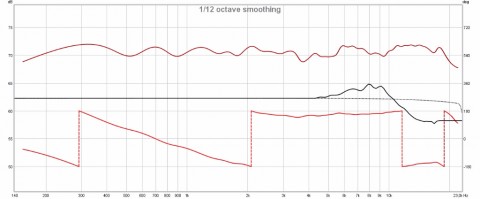

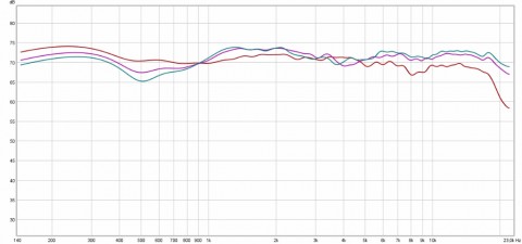

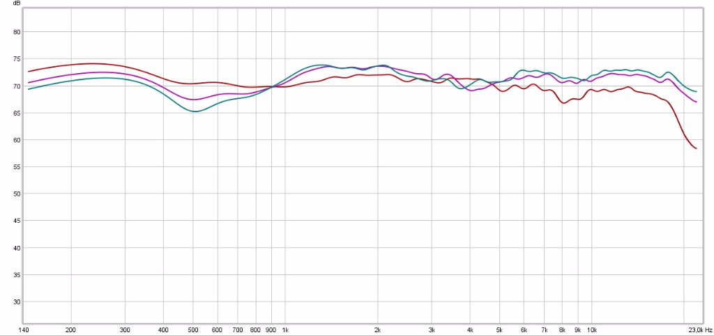

Un 1er petit test, juste pour voir, il y a un truc qui me dérange : grosse chute dans les aigus, j'avais déjà eu ça sans vraiment trouver la raison. Micro à 50 cm de la face avant, à mi chemin entre les HP (le boomer est un peu éloigné des 2 autres, je vais mettre une photo).
Ensuite je remonte le micro de 25cm (en face du "medium" en gros), et la courbe est totalement différente, bien plus droite... J'ai réessayé une 3e mesure en montant encore le micro, à mi-chemin entre med et tweeter, courbe bleu/vert.
Je crois que le problème vient de la directivité des tweeters, du coup on voit bien là les limites de la mesure. Histoire de compromis/chose dûe comme d'hab'

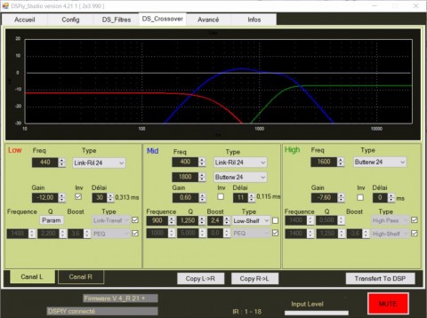

Le filtrage est 440 LR24 - LR24 440 - 2000 LR24 - BW18 2000 avec la phase inv sur les woofers
remonté le micro de 25cm, et de 10cm de +
Je vais voir ce que je peux améliorer, dacron commandé :super:
Je vais donc garder cette méthode, mesure à 50cm micro à mi-hauteur medium/aigu, et mesure en champ proche pour le woofer!

parametres, analysis
par défaut quand on réinstalle REW, elle n'est pas cochée.

Ah oui ok j'ai vu, mais faut laisser le loopback branché en permanence du coup?

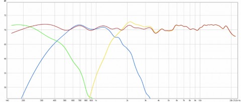

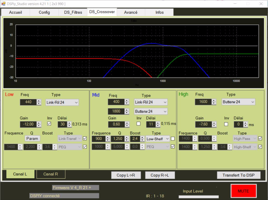

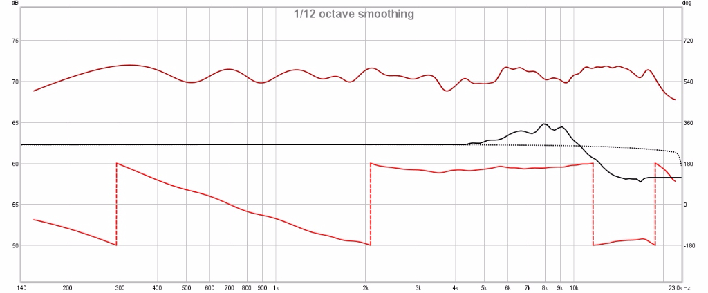

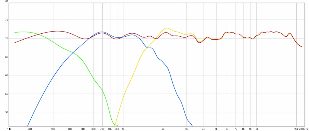

Bon sinon j'ai bricolé mon filtrage, un seul EQ, juste joué avec les filtres et surtout les fréquences de coupure pour raccorder cela au mieux ( à la mesure en tout cas...). Je sais pas si c'est la bonne méthode mais je termine à +-3 dB donc ça me va bien pour l'instant. Je vais attendre le dacron pour jouer en champ proche :ange:
à 50 cm, micro à mi-hauteur mid/tw
idem
les réglages, rien de choquant ?
les ptites bestioles
Voyez les gains, il faudra que j'ajoute des diviseurs de tension sur les L15D...

Messagepar thierryvalk » sam. 9 avr. 2016 21:59
Il y a de la cohérence et méthode. :super:
Si je comprend bien, la courbe rouge est l'enceinte totale, la jaune la voie haute.
Il y a un problème, car si les conditions de mesures sont identiques, la courbe jaune ne peut pas dépasser la rouge.
Messagepar manudrz » sam. 9 avr. 2016 22:07
Merci :gene3:
Oui les courbes sont bien comme tu les vois, et oui je me suis fait la même remarque. J'ai refait la mesure à la fin en me disant que j'avais peut-être touché à quelque chose entre temps, mais même chose. Je ne sais pas pourquoi... 8/
